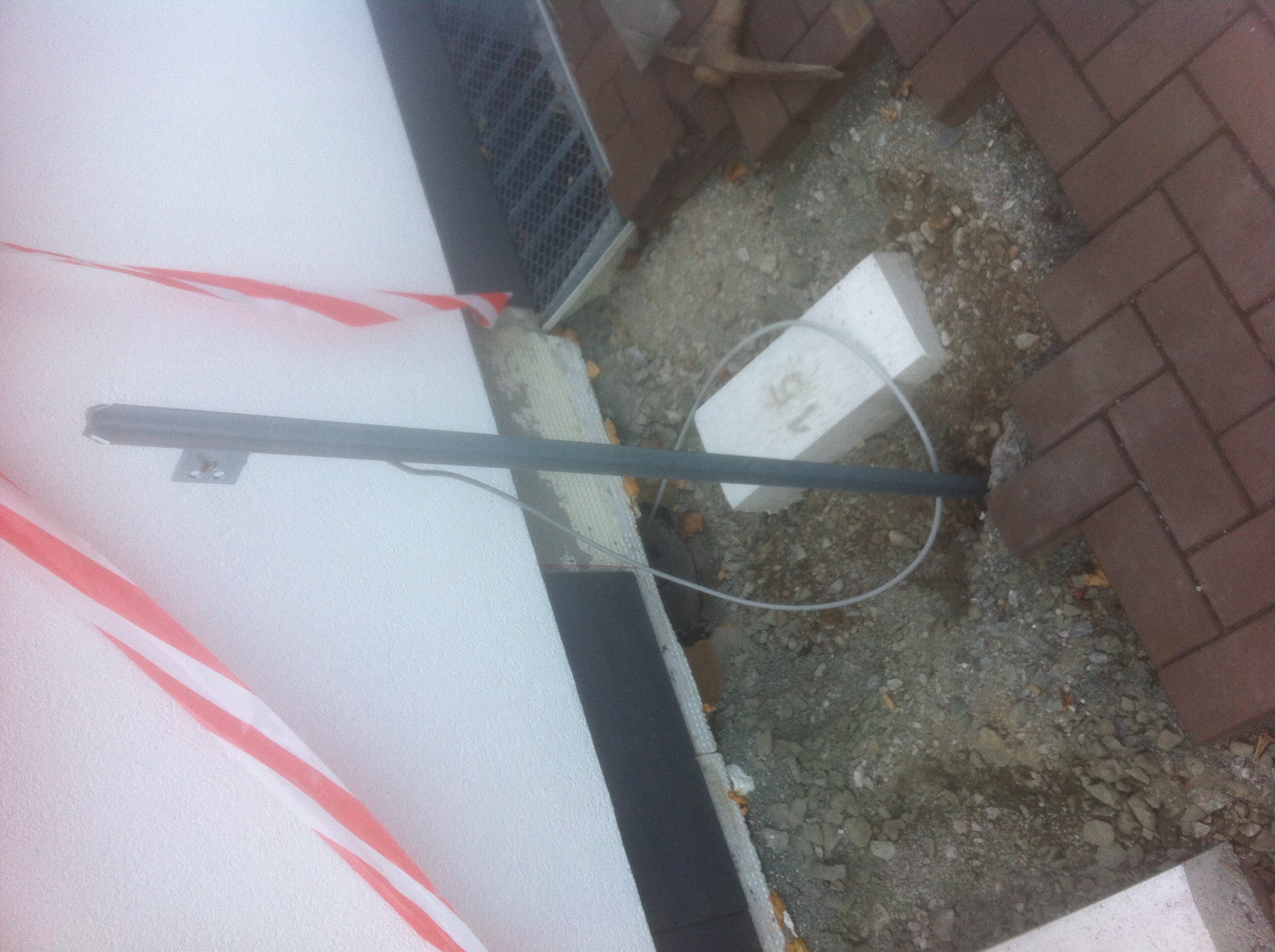

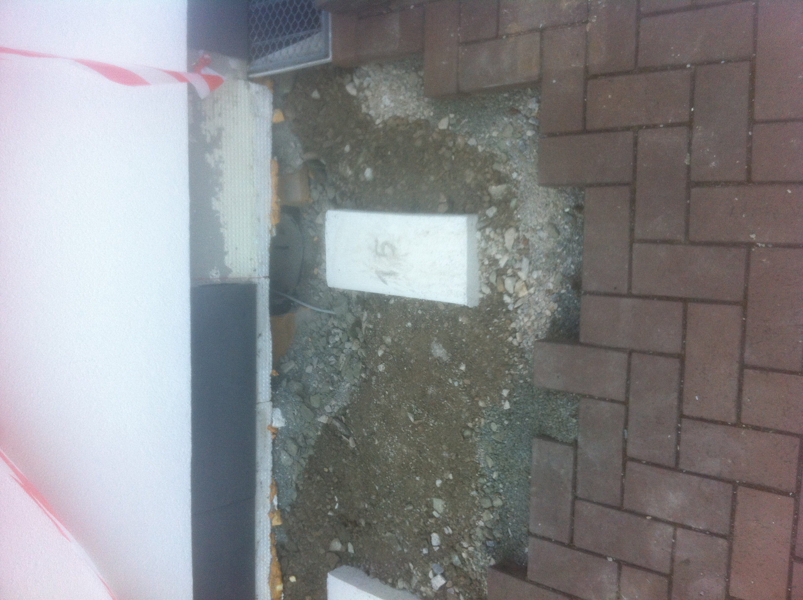

Moin,
habe da mal ein Problem.
Zu und Ablauf der Pana. Unter Garage liegen 2 x 160mm KG Rohr durch das das 11/4 Rohr/Schlauch mit Dämmung durch muss.
Damit es nicht zu einfach wird :
Von noch zu montierender Pana ca 6m gerade und dann 6 x 15° Bögen hintereinander in den HWR.
Wie bekomme ich Was dort am besten als Ganzes rein, damit keine Anbindungen im Leerrohr notwendig sind. Dem Heizi ist wohl zu spät aufgefallen, das er ein 11/4 " wohl nicht gebogen bekommt um das durch die 6 x 15° Biegungen zu bekommen, incl Dämmung natürlich und das zu einem bezahlbaren Preis wenn möglich.
Danke für Infos.

0
2264004
Das dürfte wohl nur mit einem flexiblen Schlauch (auch die Natter genannt) und möglichst flexibler Dämmung (Armaflex?) gehen.
Evtl. vorher einen Draht durchstecken und den Schlauch damit "nachziehen"

2264063
Zitat von mobile Beitrag anzeigen
... habe da mal ein Problem.
Von noch zu montierender Pana ca 6m gerade und dann 6 x 15° Bögen hintereinander ...
Würde wahrscheinlich auch mit "vorgebogenem steifen" 40x3,7mm (DN32,6) PE-HD Rollenware (siehe A-Club) funzen ... dann eventuell das Rohr vom HTR aus erst ohne Dämmung in das KG schieben ... später die passende Rohrdämmung von außen auf das PE-Rohr schieben. .>)

Verfasser:
lowenergy
Zeit: 03.09.2015 06:25:06
0
2264066
Meinst die rotschwarze Viper PV? ... war hier im Faden auf der 1. Seite! .>)
Zitat von lowenergy Beitrag anzeigen
Gäbe für die ersten paar Meter außerhalb des Hauses und für durch die Kellerwand z.b. auch die von -40 bis +100 Grad flexible rotgestreifte Gumminatter
... die kann 20 Bar[...]
Aber preislich nicht grad en Schnapper! Könnte eventuell auch bei engem Biegeradius knicken ... ich persönlich würde PE-HD nehmen.

PVmitWP
Zeit: 03.09.2015 06:52:01
1
2264070
Jup, die meinte ich. Aber stimmt, die brauchte ja Motzi nur wegen der Temperaturbeständigkeit seiner ST.
Hier dürfte das PE-Rohr reichen.
