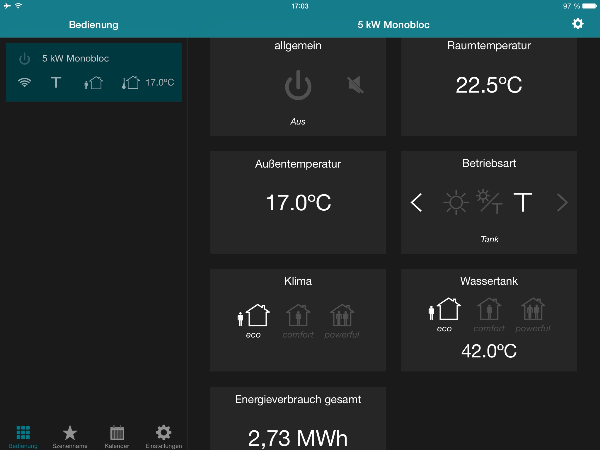

Bitteschön, hier das Hauptbedienfeld:
[img]
[/img]

Jup, über eco, normal und powerful kann man ganz fix die Sollwertverschiebung ändern. Die einzelnen VLT-Änderungen (bei "Klima") kann man zuvor von -5 bis +5 Grad beliebig einstellen. Für die WW-Bereitung ("Wassertank") ebenso, wobei man hier von -10 bis +10 Grad zur normalen Einstellung ändern kann.
Hmm nunja, da die komplette Kommunikation über das WLan-Modul geht, dürften da auch alle Info's drüber gehen. Aber Auslesen muss man es halt können. Das ist aber eher dein Gebiet als meins ;-)

Das klingt ja schon mal gut! Kann man auch die Timerprogramme darüber einstellen? Das finde ich am Gerät nämlich ziemlich aufwändig.
Und, sag mal: Wieso zeigt das bei dir eine Raumtemperatur an? Wo nimmt das Gerät die her?
Nochwas: Bekommst du beim intensis die Verdichterfrequenz angezeigt?

Ja klar, unter "Kalender" kann wirklich seeehr schön und sehr einfach sehr viele Timer mit den verschiedenen SWVen setzen! Damit spiele ich mich auch öfters ;-)
Bei der Raumtemperatur war ich auch sehr überrascht. Hatte vor ein paar Tagen mal bei den Einstellungen geschaut und die kleine Asiatin dort vermutlich erst richtig angegeben....und schwupps staunte ich ebenso wie du jetzt - es zeigte plötzlich die Raumtemperatur an.
Hab aber keine Ahnung, wo der Temp.sensor verbaut ist.....ob im WLan-Modul oder der FB.
Nein, die Verdichterfrequenz wird leider noch nicht angezeigt.
Da es aber öfters mal updates gibt und Neuerungen dazu kommen, wird das vielleicht noch.
