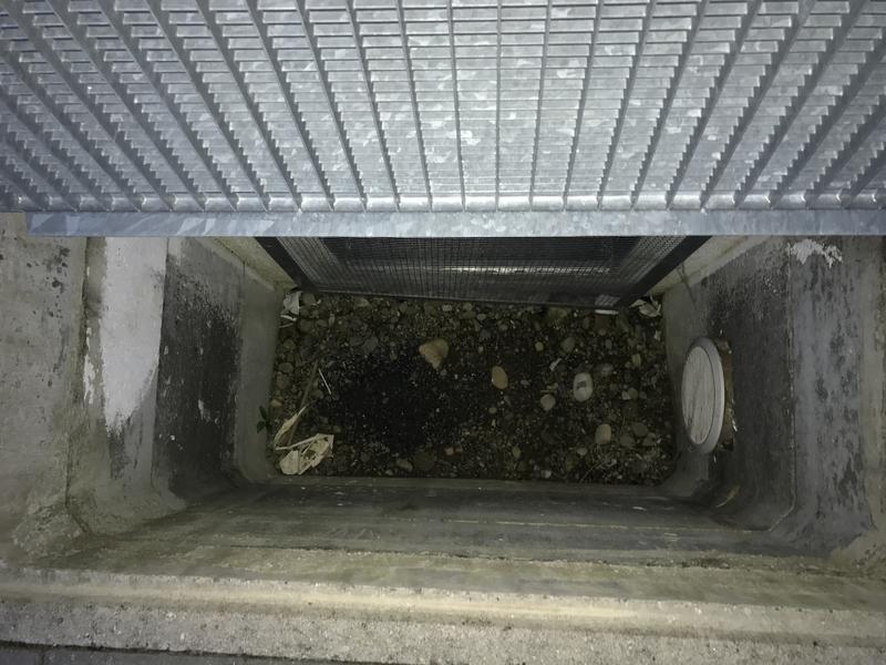

Dann ist noch die Frage, wie mache ich das am besten mit den 18 Ein-/Ausgängen die in den Keller reingehen?
Der aktuelle Schacht/Öffnung an der Wand für die WP ist ca. 65cm x 65cm, ich könnte eine lage 9 Rohre RL nebeneinander reinlegen und ca. 10 cm drüber 9 Rohre RL nebeneinader, aber wie bekomme ich die dann aus so einer kurzen Distanz an den Verteiler angeschlossen der ca.90 cm haben wird?
Ich denke mit ein paar mehr Bögen würde das würde es evtl. gehen
Die 65cm breite Öffnung würden für die 12 Ein-/Ausgänge besser passen
ungefähr so habe ich das gedacht...

Mit den 6 Rohren und Deiner 65 cm breiten Öffnung an der Wand könnte der Soleverteiler direkt auf die eingeführten Rohre passen, oder? Alternative könnten insgesamt 4 Soleverteiler mit je 4 Anschlüssen sein, also für kalt und warm je 2 Soleverteiler, die dann direkt übereinander angeordnet werden und per Hosenstück (Y-Stück, siehe Seite 4) zusammengeführt werden. So könntest Du mit der vorhandenen Öffnung auch 8 Solerohre realisieren.

Feanorx hat mir ja auch bereits mehr Rohr empfohlen, daher denke ich, dass ich auf die sichere Variante setzen werde und den Kollektor mit 9 Rohren Ebeneweise ohne die Drainage Planen werde.
Ich hatte vor den Verteiler direkt auf die 6 Rohre drauf zumachen, bietet sich bei mir ja an.
Mit den 9 Rohren wird es komplizierter. Da ich auch bereits einen 6fachen(4x3) Verteiler gekauft habe könnte ich den aber problemlos erweitern....
Gestern Abend habe ich die Öffnung und den Verteiler nochmal nachgemessen.
Die Öffnung ist 62x62 cm, die Anschlüsse am Verteiler liegen zwischen 69cm.
Die Frage ist, könnte man die Rohre die paar Zentimeter irgendwie auseinander bekommen um den Verteiler direkt auf die Rohre zu setzen, oder sind die auf die kurze Distanz zu Star?
Kenne mich mit der Materie leider nicht so gut aus.
Eine weitere Idee wäre, von der mir Feanorx und Winni leider abgeraten haben, den Verteiler draußen zu montieren und nur mit dem VL und RL in das Haus zu fahren...
Hier mal ein Bild von der Öffnung und vom Schacht
Danke und Grüße Andrej

Bisher habe ich mir das so gedacht, erst mal den Zulauf(VL/RL) vom Schacht wo die Öffnung ist bis zur Zisterne ausbaggern und die KG Rohre reinlegen, da müsste ich ja nicht so tief gehen laut Feanorx und für die Erde hätte ich oben links Platz zum lagern, dann 25 Meter ausheben die Rohre rein in 2 oder 3 Ebenen und wieder zuschmeißen, dann die nächsten 25 Meter genauso.... und alle 25 Meter die Ebenen mit den 3 Rohren tauschen zB. die drei Rohre von unten gehen hoch, die von oben gehen in die mittlere Ebene und die von der Mitte nach unten. Ich weiß das hört sich leichter an als es in Wahrheit wird aber da muss ich durch.
In die Öffnung würde ich Styrodur Platten reinstellen und ausschäumen dann Löcher oder Schlitze reinbohren/schneiden für die PE RC Rohre die in den HWR reingehen und zum Schluss würde ich das ganze mit Widopan abdichten.
Muss ich die PE RC Rohre die im Schacht wären noch dämmen? Das wären so ca. 40 cm von jedem Rohr...
Grüße Andrej

@Andrej
Wenn die Rohre nicht gedämmt sind bildet sich Kondenswasser bei Kontakt mit wärmerer Luft. Ich nehm für diese Dämmung aber nur einfache Heizungsrohrdämmung wo der Meter ca. 50cent kostet in 13mm stärke und schäume das mit Brunnenschaum aus. Außen Dickschicht und gut. Geht bei nicht drückendem Wasser.
Verlegung könnte man auch so machen wie Cink vorgeschlagen hat aber mit kleineren Abständen zwischen den Lagen. Dnn muss man nicht soviel schaufeln. Alternativ kann man auch die Rohre an einem Holz fixieren und senkrecht an die Grabenwände stellen. Aber das dürfte bei den schmalen Gräben nicht so einfach zu machen sein und beim verfüllen fallen die evtl um usw.
Abschnittsweise, so wie du es vorgeschlagen hast geht es vermutlich am besten. Das Rohr liegt dann immer in Baggernähe. Muss man teilweise gut aufpassen wo man hinfährt mit dem bagger.
Immer etwas frei lassen und das Rohr nicht bis zum ende des Abschnitts verlegen dann müsste die Methode ganz gut klappen. Würde die Lagen aber beibehalten und am Verteiler kennzeichen.
Evtl kann man so mal oben oder mal nur unten nutzen. Im Sommer könnte es bei 1,1m für manche WP´s zu warm werden. Manche WP´s schalten ab wenn die Sole > 20°C hat. Passivkühlung würde dann auch nicht mehr wirklich funktionieren.
Beim verlegen Knickfrei arbeiten. Falls doch mal ein Knick entsteht muss die Stelle entfernt und geschweißt werden. Schraubverbindungen unterirdisch sind murks.
