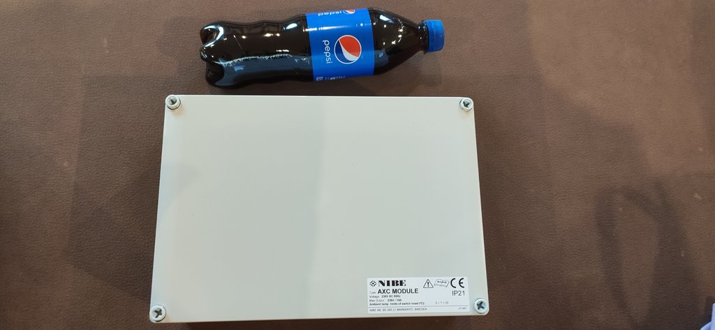

Hi Zusammen,
ich habe mal nach Bauteilen geschaut.
So könnte es vermutlich klappen.
Einkaufsliste:
- AA25 - Steuergerät Nibe AXC30/40/50 (alles die gleichen Teile)
https://www.saniheat.nl/p/558938/Nibe-AXC-30-accessoirekaart-voor-F2040 - 314,20 Euro + 5,50 Euro = 319,70 Euro
Oder
Kontakt aufnehmen mit https://sildamies.lv/ - 210 Euro + Versand
- GP13 - 1x Umwälzpumpe (Grundfos UPM3K FLEX AS 25-75 180 AZA)
https://www.pumpenscout.de/Hersteller-oxid/GRUNDFOS/Alpha-Solar/Grundfos-ALPHA-SOLAR-25-75-180mm.html - 297,50
oder auch eine Grundfos Alpha1 25-60 180
https://www.pumpendiscounter.de/ReigaGbR-p6201h1120s1121-Grundfos-Alpha1-25-6.html 164.69 EUR + 6,90 Euro = 171,59 Euro
- RM12 - 1x Rückschlagventil (irgendeins)
https://www.meinhausshop.de/Rueckschlagklappe-mit-Metall-Dichtung-fuer-grosse-Durchflussmengen-1 - 9,05 Euro + Versand 5,99 Euro = 16,04 Euro
- QN12 - 1x 3-Wege-Ventil - 35 Sekunden
https://www.amazon.de/dp/B07GCGFQ47/ref=twister_B07GGF2J36?_encoding=UTF8&th=1 - 40,95 Euro
oder
https://www.pumpendiscounter.de/ReigaGbR-p11186h497s507-ESBE-Motorkugelhahn-.html 120,59 Euro + 6,90 Euro 121,49 Euro
- QN18 - 1x 3-Wege-Ventil 140 Sekunden (QN18 ist ein Oventrop lineg NR230-00-267 - 5NM - 140 Sekunden)
3-Wege-Messing-Mischer LK 840 ThermoMix für Heizung - DN25 - 3 x 1'' AG - Kvs-Wert 4,0 - 6,3
https://www.heima24.de/heizung/3-wege-messing-mischer-lk-840-thermomix-fuer-heizung-dn25-3-x-1-ag-kvs-wert-40-63.html#os_detail_plugin_vars1_id
32,90 Euro
Stellmotor Typ 230-473 für Mischer, inkl. Anbausatz MS-NRE für 3- und 4-Wege-Mischer Thermomix und ESBE
https://www.heima24.de/heizung/stellmotor-typ-230-473-fuer-mischer-inkl-anbausatz-ms-nre-fuer-3-und-4-wege-mischer-thermomix-und-esbe.html
58,90 Euro
- Wärmetauscher
https://www.amazon.de/gp/product/B002QZVWKO/ref=oh_aui_detailpage_o01_s00?ie=UTF8&psc=1 132,17 Euro
Macht zusammen (günstigste Zusammensetzung)
AXC50 - 210 Euro 30 Versand = 240 Euro
Umwälzpumpe - Alpha 1 - 171,59 Euro
Rückschlagventil - 16,04 Euro
3 Wege Ventil (Sole) = 40,95
3 Wege Mischer (Kühlkreis) = 32,90 + 58,90 + 5 euro = 96,80 Euro
Wärmetauscher = 132,17 Euro
Rohrmaterial: ~ 50 Euro
Summe: 747,55 Euro

Hi Zusammen!
Kein Problem, habe ja ein berechtigtes Eigeninteresse ;)
Also danke an Mattmaster88 für den Tipp mit den Platinen ;)
Zum Thema "Mischer".
Auf Soleseite (QN12) ist die Zeit doch völlig egal, hauptsache es ist zu wenn geheizt wird und offen wenn gekühlt werden soll.
Das Amazon Ding hat 15 Sekunden.
Das Esbe hat 40 Sekunden.
Kannst natürlich auch das teure Oventrop nehmen, brauchst aber nicht meiner Meinung nach.
Ergo, ich würds mit dem Amazon Ding probieren und behaupte das wird klappen.
Auf Kühlseite glaube ich, dass die Zeit auch nebensächlich ist.
Der Mischer wird doch solange angesteuert bis die Soll-Temperatur (18-19 Grad) erreicht ist. Ein Wert zwischen 90-240 Sek. sollte prima funktionieren.
Desto länger die Zeit, desto filligraner wird geregelt.
Zur Isolierung.
@JansEigenheim: Du darfst gerne die Quellen für die Rohrisolierung hinzufügen.
Ich hatte da jetzt keine Lust zu...
Ich habe von meinem Öler noch eine Pumpengruppe übrig wenn die Nibe eingebaut ist. (Oventrop Mischer 240 Sek. mit Wilo 1-6 Umwälzpumpe).
Prinzipiell muss da nur noch das Rückschlagventil rein und es geht.
Tipp: Bemüht mal die bucht oder bucht kleinanzeigen für sowas.
@Mattmaster88:
Gebläsekonvektor, das kannst du auch mit dem AXC30/40/50 machen, musst aber nach "Aktiv Cooling" einstellen.
Glaube JansEigenheim will auch sowas machen und so die HPAC S40 nachbauen.
https://www.nibe.eu/assets/documents/29980/531577-2.pdf
Grüße
SF

3199216
Heute meine Axc module geliefert bekommen. Hab sie mir kleiner vorgestellt 😅
0,5 L Pepsi Flasche zum Vergleich neben dran
Verfasser:
Brombaer
Zeit: 02.10.2021 19:50:40
0
3199228
Schau doch mal ob in Deiner WP innen noch Platz ist.
Verfasser:
mattmaster88
Zeit: 03.10.2021 11:58:23
0
3199391
Platz ist bei der S1155 auf jedenfall genug vorhanden (hat ja die selbe Gehäusegröße wie die S1255 mit Warmwasserspeicher). Aber ob es auf Dauer für die AXC Platine so gut ist in einer Warme Wärmepumpe verbaut zu sein... Ich meine auf der Rückseite stand sogar geschrieben max. 35 Grad Umgebungstemperatur. Aber Platz im Heizraum ist nicht das Problem ;-)
