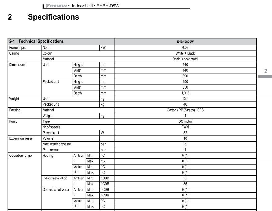

Weiß zufällig jemand, welche Umwälzpumpe in dem Wandgerät (EHBX-08D9W) installiert ist bzw. welchen Verbrauch die hat. Ich finde es nicht...

Habe es mittlerweile für EHBH gefunden, wird vermutlich auch für EHBX gelten:
52 Watt
