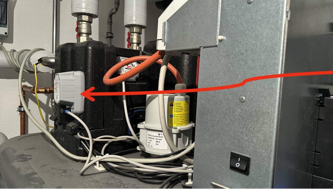

Guten Morgen zusammen,
so wie es aussieht hat es mich nun auch erwischt: heute Nacht hat die Anlage permanent Warmwasser bereitet (und auch die Zieltermperatur erreicht), und dann ist die Wärme 1:1 in den Heizkreislauf gewandert. Etwa alle 30 min. ging das Spiel von vorne los.
Ich habe nun den Stellmotor abgebaut (während laufendem HEIZBETRIEB), aber die Ventilstellung ist m.E. nicht auf 0%, siehe bild:
Es handelt sich bei dem gezeigten Stellantrieb um diesen, also den linken der beiden:
Kann ich guten Gewissens einen neuen bestellen? Oder hab ich versehentlich auf den falschen Stellamotor geschaut (sind ja zwei gleiche verbaut)?
Danke für eine kurze Bestätigung - ihr seid die Besten hier :-).
Viele Grüße,
DaikinHeizer
so wie es aussieht hat es mich nun auch erwischt: heute Nacht hat die Anlage permanent Warmwasser bereitet (und auch die Zieltermperatur erreicht), und dann ist die Wärme 1:1 in den Heizkreislauf gewandert. Etwa alle 30 min. ging das Spiel von vorne[...]
Ja, der linke ist der Antrieb für das DHW-Ventil, und das ist laut deiner Fehlerbeschreibung defekt, Du kannst den Antrieb 1:1 austauschen.
Den alten nicht wegwerfen, den kann man mit hoher Wahrscheinlichkeit reparieren (Mikroschalter tauschen).
Wichtig ist, die Anlage während des Tauschs stromlos zu machen (eigentlich selbstverständlich), weil die Anlage nach einem Neustart einen Diagnoselauf startet und danach die Antriebe in die richtige Position bringt. Das ist wichtig, weil die Antriebe keine eigene "Diagnose" haben, sprich die Anlage erkennt die Position der Antriebe nicht selbst, sondern "merkt" sich einfach die letzte Stellung.

Danke für die schnelle Zweitmeinung / Bestätigung.
Der neue Antrieb ist ja sicherlich in einer anderen Position eingestellt - was soll ich dann "drehen", sodass ich den neuen Antrieb auf die Führung aufgeklippst kriege? Den Stellantrieb/Motor selbst oder das DHW-Ventil?
Ich hoffe du weißt, was ich meine ;-).
Danke!

Ja ich weiß, was Du meinst. Karl hatte das schon einmal erwähnt, Du steckst den Antrieb zuerst nur so weit auf den schwarzen "Kreuzstift" am Ventil, dass dieser im braunen Mitnehmer steckt, aber der Antrieb noch nicht im Bajonett ist. Dann drehst Du den Antrieb in die 45° Position, der "Kreuzstift", also das Ventil, dreht sich dabei mit (weil der braune Mitnehmer quasi "fest" steht). Wenn Du in der 45°-Position bist, drückst Du den Antrieb dann ganz auf den "Kreuzstift" und anschließend in die senkrechte Position. Und danach den Diagnoselauf bzw. Neustart.

Neuen Antrieb zunächst so hindrehen bzw. verdreht positionieren, dass er in die Welle des Ventils eingreift. Dann den Antrieb mit Ventil in Montageposition drehen und voll aufschieben.

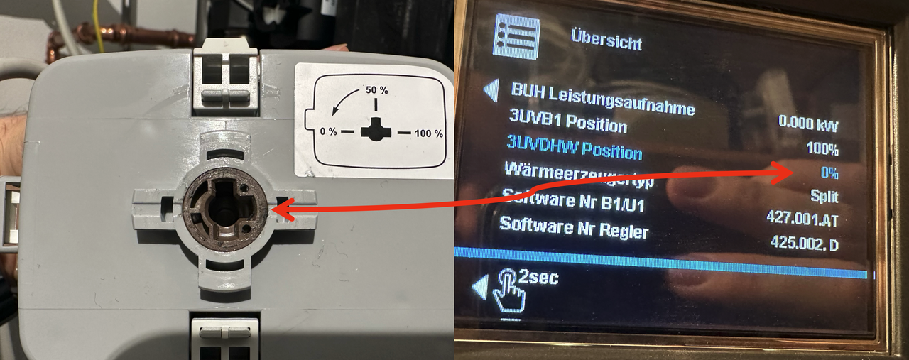

Hallo zusammen, Techniker war da. Nach zwei Anrufen beim Daikin Service und einem Reset der Anlage, ging das Drei-Wege-Ventil 3UVB1 nicht mehr von 100% laut Anzeige weg. Der Techniker meinte dann, dass beide Ventile getauscht werden müssten und er hat das 3UVB1 abgenommen und manuell auf vollen Durchfluss gestellt.
So ist das Ventil doch eingebaut:
So wurde es manuell gestellt (blau), und so würde es stehen, wenn das Ventil angesteckt wäre. (rot)
Gibt es die blaue Position überhaupt? Heißt das, es steht auf 0%, d.h. ganz offen?
Das zeigt die Anlage:
Der Durchflussfehler kam jetzt auch wieder.
Das kann doch nicht sein, wenn angeblich alles offen steht?
Helft mir bitte, der Besuch heute wird schon teuer, dann der Tausch und was wenn das nicht die einzigen Fehler sind.

Ich bin's nochmal. Mit vorher gezeigter Ventilposition ist die Warmwasseraufbereitung endlos gelaufen, ohne dass das Wasser warm wurde. Gemäß Anleitung und diverser anderer Threads sowie Rückruf beim Techniker habe ich das Ventil in die Position gedreht. Für mich 100% Bypass.
https://ibb.co/ccm1gJDQ
Das Wasser wird jetzt langsam wieder warm, mit Unterstützung des Heizstabes.
Hab ich das Ventil richtig eingestellt? Der Volumenstrom ist trotzdem nicht 0l sondern ca. 400-500l. Passt das?
Bitte freundlichst um Hilfe. Danke euch

Hast alles richtig gemacht! :-)
Verfasser:
CK_11
Zeit: 25.11.2025 21:06:38
0
3902276
Hi Karl, danke, dass du dich meldest. Ähm ich wollte eigentlich keine Raumheizung sondern Warmwasseraufbereitung.
Dein Bild, passend zu meiner Einstellung ist dann was? 0% oder 100%?
0% bei Warmwasseraufbereitung, Heizkreis zu.
100% Heizkreis maximal auf.
Es tut mir Leid, bin ich einfach zu blöd oder wo ist mein Denkfehler?
Verfasser:
Kala Nag
Zeit: 25.11.2025 22:49:06
0
3902314
Zitat von CK_11 Beitrag anzeigen
Hi Karl, danke, dass du dich meldest. Ähm ich wollte eigentlich keine Raumheizung sondern Warmwasseraufbereitung.[...]
Sehr guter Hinweis, der einen - von mir gutgläubig weitergegebenen - Fehler im Servicehandbuch aufdeckt!
Die folgenden Bilder sollte aber stimmen. Sie zeigen, dass die sichtbare Positionierung der Ventilachse der Antriebsstellung „100% Bypass“ entspricht, also WW-Bereitung.
Erneut gilt: Du hast alles richtig gemacht ;-)

Zitat:
Also hab ich von 100% (nach links umgekipptes T -> WW Aufbereitung) auf 0% (nach rechts umgekipptes T - voller Heizkreislauf) gestellt[...]Jetzt bin ich etwas verwirrt. Die Stellungen müssen wie folgt sein, bei Blick von unten auf den Stellmotor:
Standby (Außengerät aus)
DHW auf 0%
B1 auf 100%
WW-Bereitung
DHW 100%
B1 100%
Heizen
DHW 0%
B1 0%
Das Foto vom Display zeigt eine korrekte Standby-Situation (Kompressor aus, Umwälzpumpe an).
