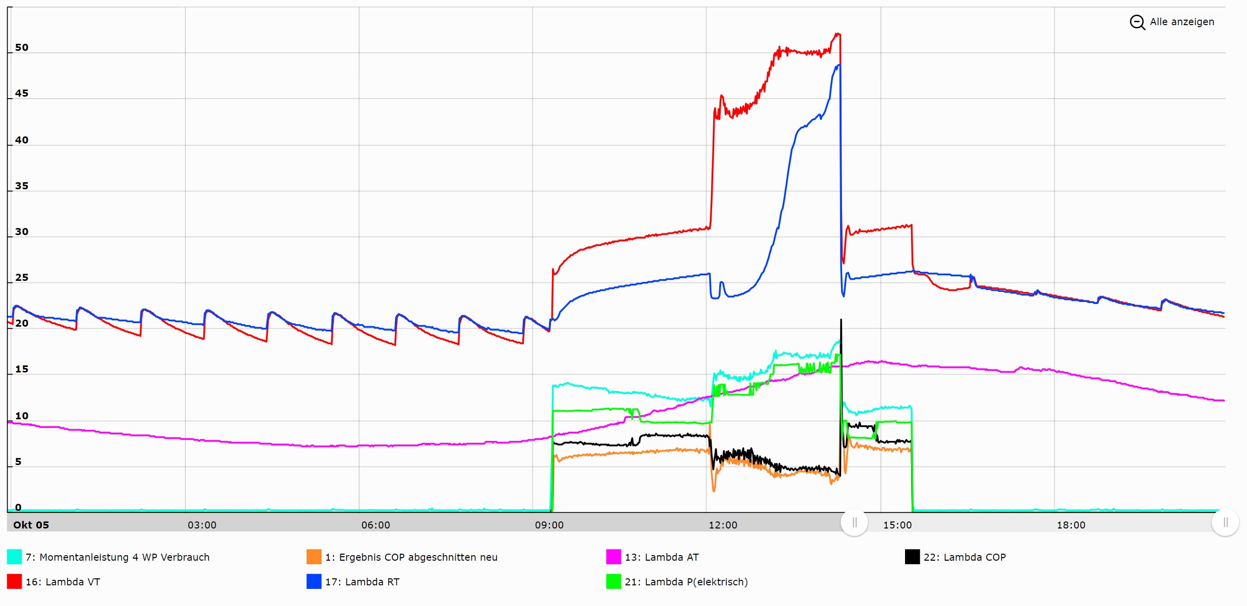

Ich habe genau einen Zyklus am Tag, einfach weil ich momentan nur zwischen 09:15Uhr bis 15:30Uhr der Wärmepumpe erlaube zu heizen.
Da nahezu zu 100% PV Strom genutzt wird, komme ich damit am Tag mit ca. 25 cent für Brauchwassererzeugung + 25 cent für Heizung aus.
Hier der heutige Tag:

Ein Teil von der Abweichung kann relative leicht erklären. Der interne Stromzähler in der Lambda misst eben nur die Energie für den Wechselrichter den Verdichter. Alles andere, die Steuerungsplatinen, die Pumpen, die Regelung und den Ventilator werden damit nicht erfasst.
Ich habe keinen extra WMZ verbaut, aber einen extra Smart Meter. Allerdings hängt den kompletten Haustechnik dran: Heizkreispumpe, Solarthermiepumpe,Regelung, FriWa, Kalkschutzgerät sowie ein paar kleine IT Geräte. Somit kann ich momentan sagen, wie viel Energie die Haustechnik für die Wärmebereitstellung insgesamt benötigt, aber nicht wirklich verlässlich, wie viel davon die Lambda verbrät.
Ich würde gerne deine Zahlen verstehen.Hast du eine externe WMZ, und wenn ja, gibt es Abweichung bzgl. Energieabgabe?
Un bezüglich der Stromaufnahme, vergleichst du Tagessummen der Lambda mit einer externen Smart Meter? Wenn ja was hängt alles dran?
Ja als es vor ein paar Tagen noch wärmer war und ich aber schon tagsüber geheizt habe, habe ich teilweise COPs aus der Lambda von 14 gesehen. Extern gemessen waren das dann 10.
Ich nutze zur externen Wärmeenergiemessung einen Engelmann Sesnostar U. Die thermische Leistung habe ich momentan leider nich mitgelogged. Aber die Abweichung zwischen Lambdawert und Engelmannwert sind sehr klein, wobei der Engelmann sogar etwas mehr misst.
Die beiden elektrischen Werte siehst du im Diagramm oben: Der Messwert aus der Lambda in grün und der externe Messwert mittels TA CAN-EZ3 in türkis.
Bei mir ist auch komplett alles dabei. Die Standbyleistung, also wenn die WP nicht arbeitet, liegt bei 25W. Davon braucht ca. 10W die Außeneinheit der Lambda, 10W die Inneneinheit der Lambda und die restlichen 5W meine restliche Steuerung, Regelung Friwa.

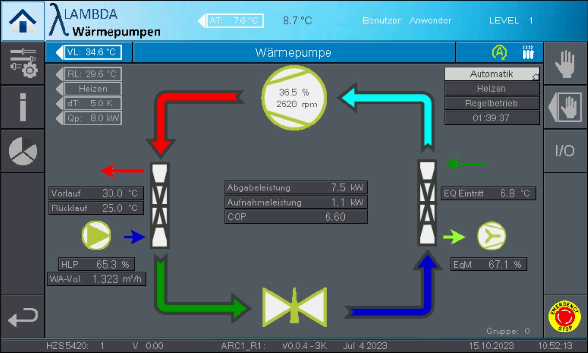

moin zusammen,
ich habe ein Frage zur aktuellen Sollleistung (Qp)
Wie wird diese eigentlich festgelegt?
Bei der Warmwasserzubereitung ist sie bei meiner EU13L auf 8kW eingestellt. Der Installateur, der meine Anlage damals in Betrieb genommen hat, meinte, dass dies so eingestellt wird (und nicht mehr), um die WP zu schonen. Natürlich dauert dadurch die WW-Erzeugung länger als es sein könnte, wenn dies z.B. mit 13kW gemacht würde. Das stört mich aber nicht.
Ich stelle nun fest, dass diese 8kW auch beim Heizen greifen... zumindest bei den derzeitigen Außentemperaturen.
Obwohl ich eine deutliche höhere FBH-Vorlauftemperatur anfordere, wird diese während meiner Heizzeit (tagsüber zwischen 9:00 und 16:30) gar nicht erreicht, weil die maximale Sollleistung nicht ausreicht, um den Fußboden so weit aufzuheizen.
Es könnte ja sinnvoll sein, bei PV-Überschuss tagsüber das Haus mehr aufzuheizen und nicht auf 8kW begrenzt zu sein.
Weiß jemand welcher Parameter Qp festlegt und wo dies eingestellt wird?

Ohne das ich ein Experte wäre, aber ich glaube du hast ein ähnliches Problem wie ich. Es sind 5K Temperaturdifferenz zwischen VL und RL eingestellt und so lange deine RL Temperatur nicht steigt, erhöht die Steuerung auch nicht die VL Temperatur.
Zum einen ist die Frage, warum ist bei einer FBH die Solltemperatur so hoch? Und warum hast du eine solch hohe Spreizung zwischen VL und RL? Das hängt ja mit dem Durchfluss zusammen.
Einen hydraulischen Abgleich hat der Heizungsbauer gemacht?

Mich würde interessieren ob bei jemandem mit der EU13L die minimale Kompressoransteuerung kleiner als die 25% eingestellt ist?
Mit 20% könnte die WP bei mir länger laufen, nur wird Lambda sich schon was dabei gedacht haben.

Zitat von Rixxe Beitrag anzeigen
Obwohl ich eine deutliche höhere FBH-Vorlauftemperatur anfordere, wird diese während meiner Heizzeit (tagsüber zwischen 9:00 und 16:30) gar nicht erreicht, weil die maximale Sollleistung nicht ausreicht, um den Fußboden so weit aufzuheizen.[...]
Du hast um 10:52 schon 35°C im Vorlauf?
Wo willst du denn noch hin damit bis 16:30?
Mach am besten einen eigenen Faden auf, mit Hydraulikschema und Diagrammen über den Tag.
Zur Lambda Regelung, kann ich dir nicht helfen. Schau doch mal in die Anleitungen. Vor zwei Jahren, als ich die mir mal anschaute, fand ich sie gut.

Nein, die Vorlauftemperatur in dem screenshot ist 29,6°C, während die Solltemperatur 34,6°C beträgt. Die Spreizung ist fest auf 5K eingestellt. Ich denke, das ist eine feste Einstellung. Das funktioniert ja auch alles im normalen Heizbetrieb.
Nur momentan mache ich Versuche, die FBH tagsüber zu überheizen und nachts aus zu lassen. Ich möchte tagsüber möglichst viel Energie rein bringen während die Sonne scheint. Und hier kommt aber jetzt genau die Grenze mit den 8kW.
Ich habe noch nie höhere Spreizung als 5K gesehen, aber die Durchflussmenge könnte locker auf 1900l/h hochgehen.
