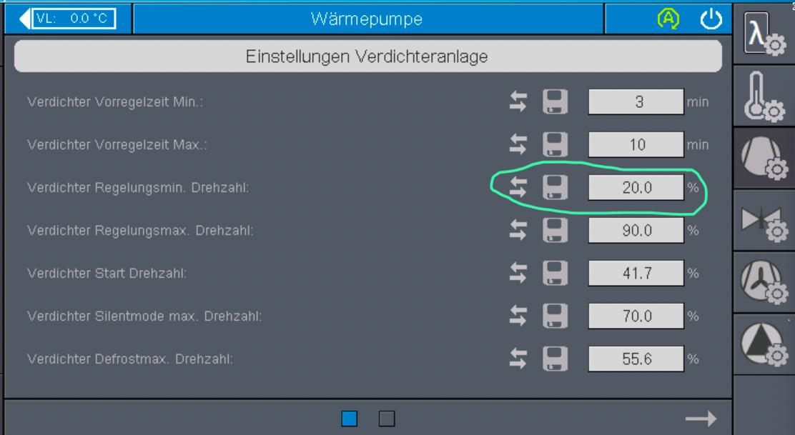

Ich habe jetzt den Verdichter nach Rücksprache mit dem Heizungsbauer und Freigabe durch Zewotherm auf 20% runter gesetzt:
Neben dem Textfeld gibt es ein Icon das man anwählen kann und dann grün wird:
Hat jemand ne Idee, was das bewirkt?

3824439
Hey inki,
kritische oder sensible Daten werden nach dem stromlosschalten wieder auf Standard gesetzt. Deshalb muss das Disc-Icon gedrückt werden, wenn es grün wird, um die Änderung permanet zu speichern.
[Bild]
[Bild]
Welche Zewotherm hast du denn? Bei meiner EU08L wollte Zewotherm die Verdichterleistung nicht weiter als 25% herunterregeln.

3824453
Zitat von RStone80 Beitrag anzeigen
muss das Disc-Icon gedrückt werden, wenn es grün wird, um die Änderung permanet zu speichern[...]Welche Zewotherm hast du denn?
Danke. Dann hab ich es wohl intuitiv richtig genutzt ;-) - Es ist eine EU13L und in der Mail zum Thema hat man seitens Zewotherm ausdrücklich davor gewarnt eine andere als die EU13L auf 20% zu setzen.
Zitat von Zewotherm
...ist NUR bei einer EU13L möglich, alle anderen Modelle können Verdichterschäden davontragen...

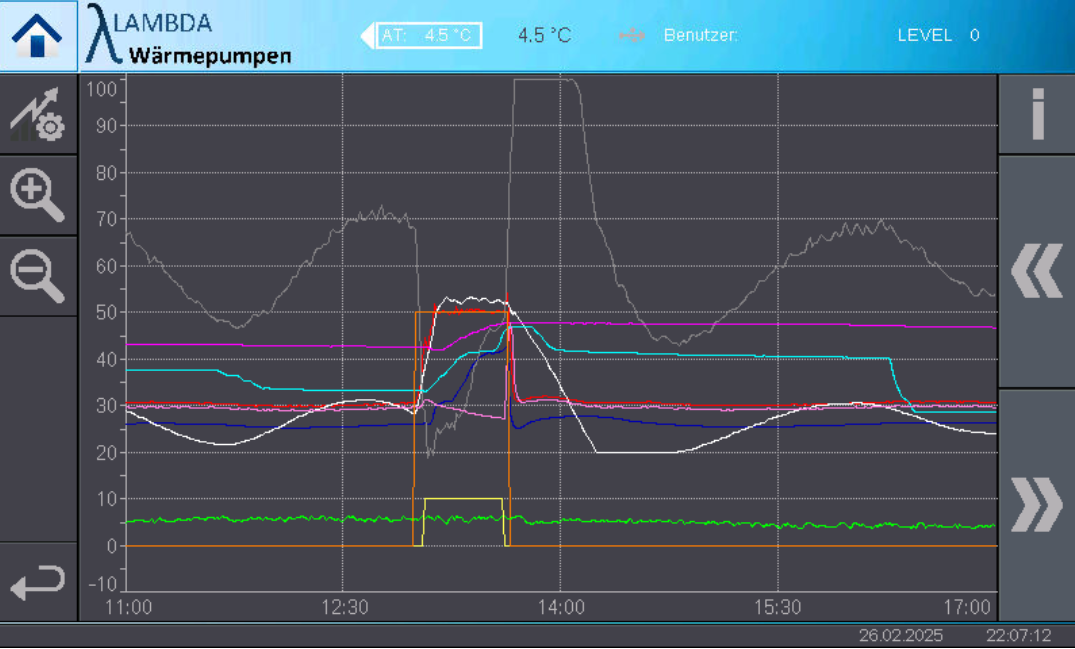

Da würd ich aber lieber die Nachlaufzeit des Umschaltventils verlängern. Erhöhe ich die Ausschalthysterese, produziert die WP dauerhaft eine zu hohe VLT.
Die Nachlaufzeit, zB 180s, bedeutet doch, dass nach dem Erreichen der WW Ausschalthysterese das 3-Weg-Ventil beginnt umzuschalten, was ein bisschen dauert. Die WP aber noch weitere 180s die WW VLT bereitstellt, dass sichergestellt wird, dass kein kaltes Wasser in den WW Speicher kommt. Oder verstehe ich das falsch?
Würde ich diese Zeit verlängern würde sich mein "Problem" ja vergrößern, weil noch mehr heißes Wasser in den Heizkreis gelangt, oder?

Nein - wenn die WP aufhört, Vorlauf für Warmwasser zu machen, sinkt die VLT erst langsam ab. Damit der zu hohe Vorlauf nicht die Ausschalthysterese auslöst, wird das Umschalten des Vorlaufs in den Heizkreislauf entsprechend verzögert, bis er sich abgekühlt hat.
Zitat von Helmut13 Beitrag anzeigen
ok, das entspricht ehrlich gesagt nicht meinen bisherigen Beobachtungen direkt am Dreiwegeventil und auch in den Trenddaten:
Gelb ist das Dreiwegeventil und orange die Soll-VLT.
Die Verzögerung am Anfang liegt an der "Temperatursperre", wie sie seit der neuen Software möglich ist.
Beim Zurückschalten auf den Heizbetrieb schaltet aber erst das Dreiwegeventil und verzögert wird die VLT auf 0 (für WW) gesetzt.

Eine Nachfrage dazu:
Welche Vorlauftemperatur liegt "immer unterhalb der der eingestellten Heizkurve (bis zu 2,5 K)" also der Soll-Temperatur??
Der Vorlauf der Wärmepumpe oder der Vorlauf im Heizkreis? Nach meiner Erfahrung strebt der Vorlauf der WP recht gut den Sollwert[...]
Hallo ChristofP
es ist der Vorlauf der WP, der sich nur im Minus-Temperaturbereich nicht mehr auf die VL-Soll-Temperatur einregelt und dann bis zu 2,5 K darunter liegt.
Diese Abweichung etabliert sich auch außerhalb der zyklischen Enteisung über einen großen Zeitraum.
Den Durchfluss der WP habe ich schon auf 38% (min 0,8 m³/h) begrenzen lassen, damit dieser immer etwas höher ist als der Durchfluss der HZK-Pumpe.
In dem Minus-Temperaturbereich regelt der Verdichter (VdA-Rating) immer nur kurz die Leistung hoch und kommt dann wieder auf die Min-leistung (25%) herunter. Es ist also keine gleichmäßige Anhebung der Verdichterleistung, um die erforderliche Leistung linear zur Verfügung zu stellen.
Auch das Volumen der Ladepumpe (HLP-Rating) im WP-Kreislauf arbeitet nun in einer deutlichen größeren Leistungs-Range. Das Schwingen der HLP-Kurve ist deutlich größer im Vergleich zu dem Regel-Verhalten bei höheren Außentemperaturen.
Meinst du, dass die Ursache auf einem falsch eingestellten PID-Regler zurückzuführen ist?

Sehe ich das richtig, dass du die Pumpenleistung auf 38% limitiert hast und dich dann wunderst, dass die WP an kalten Tagen die vorlaufsolltemperatur nicht mehr erreicht ?
Verfasser:
RStone80
Zeit: 16.03.2025 10:30:48
0
3830915
Moin Gueho,
mit den Werkseinstellungen, hat meine EU08L an sehr kalten Tagen den Durchfluss bis auf 0,4 m²/h herunter reguliert.
Nach dem der minimale Arbeitsbereich auf 38% begrenzt ist, arbeite die Ladepumpe im WP-Kreislauf zwischen min. 38% (ca. 0,8m³/h und max. 100%. 2,1m³/h).
Also keine Bergrenzung nach oben.

minimale Verdichterfrequenz Lambda
Ich hatte bei Lambda angerufen und habe folgende Auskunft erhalten:
- minimale Verdichterfrequenz:
Bei der 08 sollte die minimale Verdichterfrequenz in jedem Fall auf 25% eingestellt werden.
Bei niedrigeren Werten werden bestimmte Parameter u.U. falsch gemessen. Aufgrund dieser falsch gemessenen Werte könnte es dazu führen, dass die Steuerung Einstellungen vornimmt, bei denen der Ölfilm abreißen könnte, was zu früherem Verdichterschaden führen könnte.
Ich habe meine EU 08 deshalb wieder auf minimal 25 % stellen lassen.
Bei den größeren Lambdas ist eine Mindestverdichterfrequenz von 20 % möglich.
