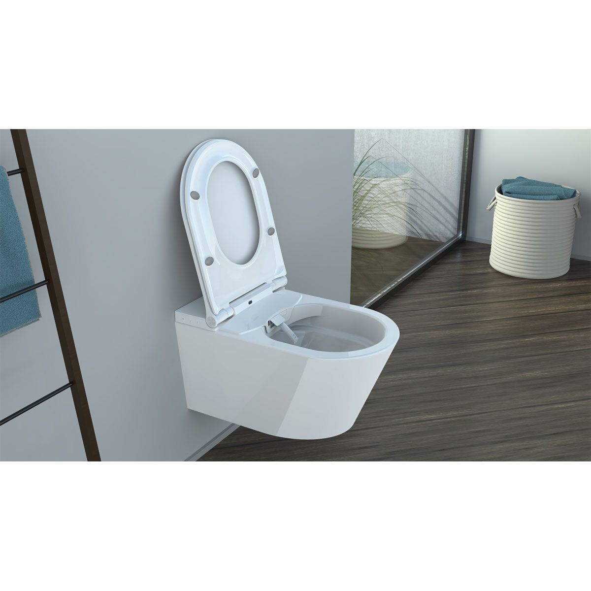

Hallo,
hat jemand Erfahrungen mit mit diesem Dusch WC?

Leider kann ich über keine so gute Erfahrung berichten.
In dem Verkaufsvideo wird gezeigt das sich hinter der Klappe zunächst der Spülarm gereinigt wird.
Die Reinigung geschieht auch bei unserem Wc,aber bei uns öffnet sich zuerst die Klappe und dann beginnt die Reinigung der Düse, sprüht in den ganzen Raum der Schüssel. Was das kalte Wasser jedesmal für Ärger sorgt, brauch ich nicht zu beschreiben.
Der Aussendienstmitarbeiter der Fa.Schütte war sehr schnell da, hat das Problem gesehen, aber dann festgestellt das das so richtig ist.
Wir haben jetzt eine Frist gesetzt zur Abänderung, danach können die Anwälte wieder Geld verdienen.
Betonen möchte ich aber auch das das der einzige Mangel ist, daher nehmen wir auch nicht die Möglichkeit der Rückgabe.

Kann es sein das Sie die Funktion meinen die für die Benetzung der Keramik zuständig ist? Hier haben wir tatsächlich eher einen positiven Eindruck, da die Keramik dadurch nicht so schnell dreck aufweist. Zudem kommt das Wasser hier aus einer separaten Düse, nicht aus der Düse die für die Reinigung zuständig ist.
Ich habe bisher absolut keine Beschwerde gehört, das es unangenehm sein soll. Ich denke das ist empfindessache, aber aus meiner Sicht absolut kein Kritikpunkt, sonder eher positiv zu bewerten, unserer Klobürste darf sich seitdem sehr viel häufiger schonen 😉

Leider ist das nicht so richtig.
Im Verkaufsvideo wird auch darauf hingewiesen das es zunächst hinter der Klappe der Spülarm gereinigt wird.
Der ADM hat mir bei seinem Besuch erklärt ,das der eigentliche Sinn dieses Vorganges ist das Wasser was vor der Spüldüse sich befindet ,abzulassen, da das ev.verkeimt sein könnte.
Das Argument der Keramikbenetzung ist nicht zu halten, da wir zwischenzeitlich die Anlage ausgestaltet haben, und dabei brauchten wir nicht die Toilettenbürste benutzen.
Wenn man mir eine Überempfindlichkeit bescheinigt, könnte man ja auch die Warmwasserheizung für den Renigungsvorgang ausstellen. Viel Spass dabei.

Ich vermute mal es geht um das selbe weshalb ich mich hier auf die Suche gemacht habe. Ich habe allerdings das Model von Camargue
Die Toilette ist super - wie schon oft beschrieben.
Was allerdings unschön/bzw nervig ist:
Sobald man sich auf die Toilette sitzt, wird das von einem Sensor erkannt und es startet ein (ich vermute) Reinigungsprogramm für die Düse . Das Reinigungsprogramm säubert die Düse und durch den vorgang wird kaltes Wasser nach oben gespritzt. Lediglich ein paar tropfen oder feiner kühler Wassernebel - kein direktes bespritzen so wie beim der Reinigung für das Gesäß.
Ich finde es auch nicht sonderlich prikelnd, aber kann mich daran gewöhnen.
Da ich die Toilette erst seit kurzem habe und zu diesem ganzen Vorgang nichts im Handbuch stand bin ich durch Google hier gelandet - nun weiß ich wenigstens das es eine normale reinigungsfunktion ist und das man diese nicht abstellen kann.
Bin allerdings ebenfalls der Ansicht das dieses „Problem“ mit einem Softwareupdate behoben werden könnte. Zu allererst sollte Software aber mit ins Handbuch aufgenommen werden, sonst verunsichert man unnötig die Kunden.
Weniger Druck beim kurzen Spülen vor dem Geschäft
Volles Reinigungsprogramm nach dem Geschäft, nachdem der Nutzer aufgstanden ist und der Deckel unten ist.
Das wäre mein Vorschlag, das Reinigen danach macht meines Erachtens auch mehr Sinn.

Störend ist, dass bei diesem Vorspülen der Strahl so stark gegen die WC-Schüssel spritzt, dass das Wasser von dort wieder zurückspritzt. Der Nebel kommt also nicht direkt vom Strahl, sondern von der WC-Schüssel. Das ist dich sehr unhygienisch und ekelhaft. Auch macht es dabei einen ziemlichen Lärm. Das war beim Grohe Sensia Arena viel besser. Optisch ist es schön, und es funktioniert. Dieses Gespritze macht es aber unbrauchbar. Leider.

Habe mir nun vor einigen Wochen das Camargue Moderno E-Clean geholt und eingebaut. Den Wasseranschluss des vorher verbauten Wacor-Dusch-WC-Aufsatzes habe ich einfach weiterverwendet, auch wenn es ein bisschen weniger schön aussieht als bei einer komplett verdeckten Verlegung.
Die in diesem Thread thematisierte und von mir beim Vorführ-Modell noch bestätigte Spritz-Problematik beim ersten Hinsetzen existiert nicht mehr: Bei meinem Exemplar wird zwar die Keramik-Benetzungsfunktion aktiviert, dabei fährt der Sprüharm aber nicht mehr aus. Problem wurde also gelöst!
Was mir gut gefällt:
- schickes, dezentes Design
- günstiger Preis
- Komplettausstattung
Weniger gut gelöst:
- Sehr empfindlicher Belegungssensor, wird schon durch leichte Positionsveränderung beim Sitzen ausgelöst und führt zur erneuten Aktivierung der Benetzungsfunktion
- Duschstrahl dürfte gerne noch kräftiger einstellbar sein
Die Sitz- und Wasserheizung habe ich aus Energiespargründen abgeschaltet bzw. auf minimale Stufe gestellt, wäre für mich komplett verzichtbar. Auch der Warmluftfön ist kein Muss, aber gelegentlich nice-to-have. Das Preis-Leistungs-Verhältnis dieses Modells ist einfach unschlagbar.
