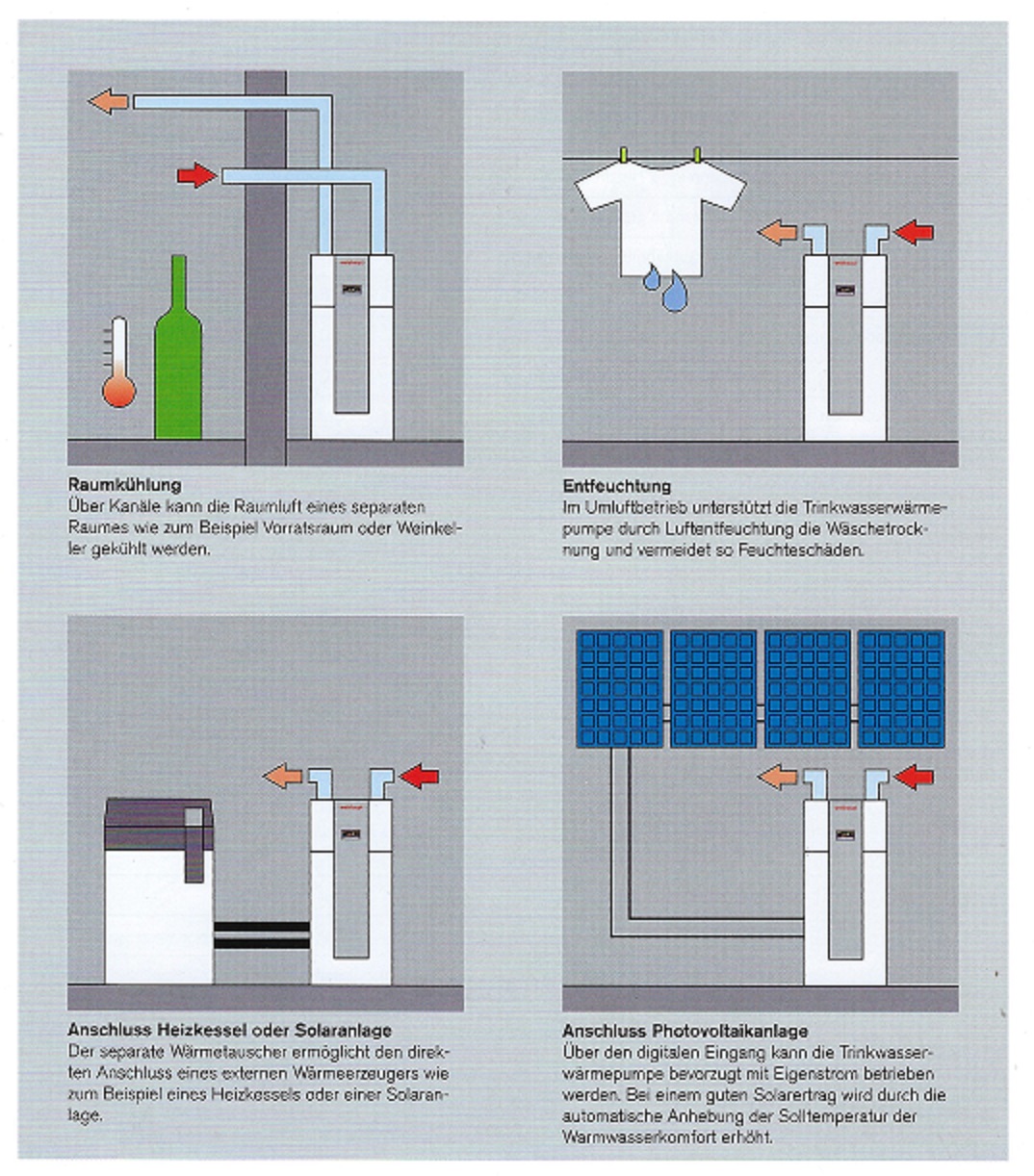

Könntest Du ein paar Modelle nennen, die das mitbringen?
Verfasser:
Schmitt
Zeit: 30.04.2022 10:07:48
0
3319830
Zitat von filth Beitrag anzeigen
Die Gastherme ist eine Weishaupt WTC - 2 Heizkreise mit einem Wärmetauscher.
Und dazu passt diese Brauchwasser WP von Weishaupt.
Hat den Vorteil der Wahl einer bestimmten Luftführung, deren kühlere Ausblaseluft evtl. in Wohnräume geleitet werden kann.
MfG. Schmitt
