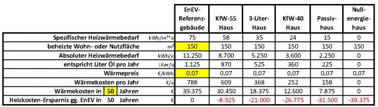

1
3322866
Das KfW Gewerk war mir zu kompliziert. Hab nach einer aussagekräftigen Vergleichstabelle gegoogelt und aus
"Niedrig-Energie-Institut, Detmold — Ihr Beratungspartner für Energie sparendes Bauen und Sanieren"
gefunden.
Du siehst, ggü KfW55 hast du einen 50% zu hohen Heizwärmebedarf.
Da sieht man erst, wie konservativ das Berechnungstool und wie belastbar ein RGK wirklich ist.
Was hast du für eine Dämmung?

Zitat von Leonhard Beitrag anzeigen
[Bild]
Das kannst du nicht so direkt vergleichen, denn
1. Das EnEv Referenzgebäude kann in dem speziellen Fall schlechteren Ht haben, z.B. wegen Fenster
2. In dem speziellen Fall steht das Haus nicht Würzburg, sondern irgendwo wo deutlich kälter sein kann.
3. In dem speziellen Fall ist die RT höher
Alles zusammen kann dazu führen, dass der Bedarf in dem speziellen Fall 50% oder sogar mehr über deinen Tabellenwerten liegt.
Ein KfW40 hat hier z.B. etwas höheren Heizwärmebedarf als ein KfW55 in der Gegend von SolarMB.
Grüße Nika
