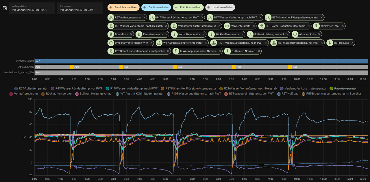

humi
Zeit: 19.01.2025 22:56:11
0
3808325
Zitat von suedschwede66 Beitrag anzeigen
Zitat von humi Beitrag anzeigen
Die Verdichterneustarts nach dem Abtauen umgehst Du wenn die Umwälzpumpe auf "Kontinuierlich" gestellt wird, dann wird nur noch nach der Warmwassererzeugung[...]
Ich sehe die Verdichterstarts in Homeassistent mit espaltherma. Habe nun Mal testweise die Heizkreispumpe von Abfrage auf kontinuierlich gestellt. Auf die Starts bei den Abbauvorgängen hat dies jedoch keine Auswirkung. Der Zusammenhang hätte mich auch gewundert.
Verfasser:
humi
Zeit: 19.01.2025 23:08:03
0
3808331
Ahoi Humi,
korrekt, 0W sind oben, nach unten hin wird die Leistung höher. Es ist dies die Gesamtleistung von Innen- und Außeneinheit. Wobei Inneneinheit im Standby etwa 18W ausmachen und mit aktivierter Umwälzpumpe etwa 85W gezogen werden.
Wie in meinem Post[...]
Kannst du eventuell nochmal in Erfahrung bringen welche Option geändert wurde?
Es gibt nur eine Option bivalent unter Monteure in der man fünf Optionen hat. Der Wert dort steht bei mir wie bereits erwähnt schon immer auf aus und die Option bivalent war somit schon immer deaktiviert. Trotzdem habe ich das Problem mit den nicht startenden Heizbetrieb nach Warmwasserbereitung bis VL unter VL Soll gefallen ist.
Wurde bei dir eventuell noch etwas geändert?

Verfasser:
humi
Zeit: 20.01.2025 06:24:05
0
3808370
Das wäre ja ein Ding und dicker Bug. Mir hat Daikin dazu bis heute nicht helfen können. Stattdessen waren sie nun schon 10 Mal hier und haben im Dezember Messungen gemacht. Laut Daikin wurde parallel an einer zweiten Anlage gemessen, da der Fehler zwar bekannt, aber nur selten Auftritt und keine Lösung bekannt sei. Für Ende Januar haben sie sich wieder angekündigt. Werde das dann nachher Mal testen. Meine zwar ich hätte auch schon 70% eingestellt gehabt, aber aufgrund des weiterhin bestehenden Problems und des pumpens zyklisch mit hoher Leistung wieder runtergestellt. Das kann ja nicht gut für die Pumpe und Ventile sein, wenn der mit 40l/min fährt und beide Ventile zu sind.
PS: Welche Begrenzung der Pumpe hast du gewählt, Allgemein oder nur im Abfragebetrieb?
Verfasser:
humi
Zeit: 20.01.2025 06:59:15
0
3808380
Habe die Begrenzung jetzt mal komplett rausgenommen. Nach dem Neustart hat die UWP direkt mit voller Leistung gepumpt, aber das Bypass war zu. Hat also erstmal nichts an dem Problem geändert, dass mit voller Leistung gepumpt wird, obwohl das Bypass geschlossen ist.
Dafür hat er nun 42,8l im "kleinen Kreis" gepumpt bis das Bypass nach ein paar Minuten geöffnet wurde.
@Eddi Lang

Verfasser:
humi
Zeit: 20.01.2025 13:10:16
0
3808598
Nach dem Ändern auf kontinuierlich wurde natürlich der obligatorische Neustart durchgeführt.
Ich sehe in deinem Diagramm nicht die Drehzahl. Du verlässt dich also von darauf, dass das P1P2 Projekt die Starts in der Eintität korrekt berechnet? Daikin gibt ja selbst keine Starts aus, soviel ich weiß auch nicht über P1P2. Hast du Mal die Drehzahl anzeigen lassen?
Verfasser:
humi
Zeit: 20.01.2025 13:30:23
0
3808613
Das ist das normale Verhalten, wenn manche Parameter verändert werden. Die WP bzw die Steuerung verhält sich wie nach einem Neustart (den sie vermutlich intern auch durchführt). Da ist es normal, dass die UWP mit Vollgas erstmal paar Minuten im kleinen Kreis rödelt (die Ventile fahren[...]
Nach WW Bereitung und dementsprechend höher VL gegenüber den VL heizen dauert es aber nicht nur ein paar Minuten bis die VL abgesunken ist von ca. 48 Grad auf 34-38 Grad. Das dauert im kleinen Kreis Stunden und würde beim öffnen des Bypass nur einige Sekunden dauern...
Ich habe Daikin pro aktiv Diagramme und Werte gesendet. Zuerst wurden Platinen getauscht. Hydro Platine nochmals upgedated und jetzt im Dezember nochmals eigene Messungen mit dem D-Checker gemacht.
Es gibt einen weiteren Fall, indem die UWP mit voller Leistung in kleinen Kreis pumpt uns zwar, wenn die Madoka als Raumthermostat genutzt wird und die Raumtemperatur über dem Soll liegt. Dann wird auch über Stunden bei voller Leistung gepumpt, bis die Madoka wieder den Heizbefehl gibt (RT kleiner RT Soll).
Siehe gerade Linie heute Nacht:
Ohne 60% Begrenzung hätte die UWP die ganze Nacht 42,8l im kleine Kreis bei geschlossenen Ventilen gepumpt. Nur für was?
Bei Abfrage wäre das ein minütliches aus/volle Leistung

Verfasser:
baalsdorfer
Zeit: 20.01.2025 16:53:47
0
3808752
Ja im mai 2024 wurde sie in Betrieb gesetzt.
Ich habe beide Lösungen parallel laufen.
Immer wenn sich bei ESPAltherma der Wert "Drehzahl Verdichter" von 0 Hz oder U/min
zu einem Zahlenwert ändert, also der Verdichter anläuft zählt P1P2 eine Zahl höher.
Schön ist auch zu sehen, das beim Abtauen der Verdichter stopt, das 4 Wege-Ventil im Aussengerät umschaltet, der Verdichter wieder anläuft, nach 5-7 min stopt, das 4 Wege-Ventil zurückstellt und der Verdichter wieder anläuft. Also pro Abtauvorgang 2 Starts.
