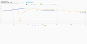

VLT 1,4K über Setpoint
Ich möchte auf das schon mal geschilderte seltsame (jedenfalls für mich nicht erklärliche) Verhalten der Regelung meiner Altherma 3/8kW und Ech2o 500 an HzKörpern zurückkommen.
Wie man in der Auswertung der letzten 7 Tage sieht, folgt die VLT (gemessen am WMZ) im wesentlichen der HzKurvenVorgabe (Setpoint, ausgelesen mittels ESPAltherma, gedämpfter 12h Wert), zeigt jedoch von Zeit zu Zeit einen Sprung um etwa 1,4K nach oben.
Ich kann nachvollziehen, wenn die WP (ab 13:00, nicht jeden Tag, erkennbar am Abfall der VLT) WW macht, dass die Regelung die VLT nach oben schiebt, um die verloren gegangene Wärmemenge nachzuholen und ins Haus zu schieben. Genauso beim Abtauen (die gehäuften Zacken nach unten).
Die Dauer, die sie mit erhöhter VLT (und erhöhtem Delta-T, Vorgabe ist 3K) arbeitet, scheint mir jedoch erratisch. Habt ihr ähnliches Verhalten beobachtet?
[Bild]
Wie man in der Auswertung der letzten[...]
Das ist wirklich seltsam. Anscheinend ausgelöst von der Warmwasserbereitung am 5.12 12:00. Ich würde glatt behaupten, dass sich die Regelung verschluckt hat. Starte doch mal die Anlage durch?

0
3910731
Das Verhalten beobachte ich mehr oder weniger schon die gesamte Heizsaison. Ob es vergangenen Winter auch schon so war, müsste ich mal analysieren. Es ist jedoch persistent und überlebt auch stromlos.
Und ja, der Auslöser scheint jedes Mal eine Unterbrechung durch WW oder Abtauen zu sein.

Macht meine auch mal ohne WW/Abtauen. Bin eher froh, WENN sie mal auf dem Setpoint bleibt. Etwas drüber ist fast normal, aber ein System konnte ich noch nicht erkennen.
Wie ist denn der Durchfluss und wie läuft der Kompressor? Ggf. an der untersten Modulationsgrenze und deshalb die Überhöhung? Der Zusammenhang zum WW wäre dann aber komisch.

Hier das Diagramm mit InvFreq und VolStrom (wird natürlich bisserl unübersichtlich). Die Hypothese, dass die Pumpe bereits an der unteren Grenze läuft und deswegen in die Überhöhung gehen würde, ist mir natürlich als Erstes eingefallen. Kann jetzt aber keine Hinweise finden, die das bestätigen würden.

Hier ein Screenshot vom Januar diesen Jahres. Da war schon das gleiche Verhalten.
Es zeigt sich ein Zusammenhang zwischen zu hoher VLT, dem Delta-t, dem VolStrom und der InvFreq. Es steht ja auch zu erwarten, dass das Delta-T steigt, wenn die UWP nicht Gas gibt, obwohl das Delta-T zu groß ist (Vorgabe sind 3K).
Im Prinzip würde es mich nicht stören, was die so vor sich hin regelt, aber es wird deutlich zu warm in den Räumen (deutlich = etwa 1K über der gewünschten RT). ERR funkt nicht rein, die Thermostatköpfe sind entweder ab oder stehen auf 5.
