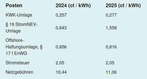

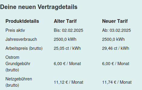

Zitat von gnika7 Beitrag anzeigen
Zitat von Phil a.H. Beitrag anzeigen
Das sind wohl eher die zukünftigen Großhandelspreise. Und ist wirklich der Strompreis oder eher in dem kWh-Preis enthaltenes Netzentgelt gestiegen. Das wäre interessant zu wissen.
Hallo gnika,
habe gerade die Mail zu einer der beiden Abnahmestellen (die etwas teurere, aber im Verhältnis bleibt es gleich) hier:
Hallo gnika,
Danke. Also sind fast 50% der Erhöhung gar nicht durch den Strompreis verursacht.
