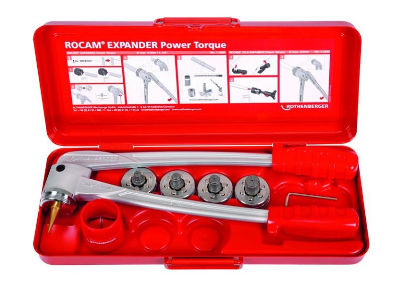

Hallo zusammen,
ich wollte mal nach den Erfahrungen mit einer Lötzange fragen.
Ich möchte für ein paar Umbauten Kupferrohre von 22mm bis 42mm verlegen. An ein paar Stellen geht es etwas eng zu. Jetzt bin ich auf eine Lötzange gestoßen, mit ihren 2000W soll sie laut Hersteller für Rohre bis 54mm geeignet sein. Die Lötzange bekommt man gebraucht für 200€.
Hab mir überlegt, bevor ich jetzt mir einen Brenner besorge könnte ich auch alles mit der Zange löten. Ich selbst hab damit keinerlei Erfahrung (würde natürlich vorher üben ;) ).
Hab jetzt aber schon gelesen, bei größeren Durchmessern funktioniert's nicht mehr so gut. Angeblich soll es auch nicht so ideal sein, weil man das Fitting erhitzt und dadurch das Rohr nicht so heiß wird? Ist das eher theoretisch oder wirklich ein Problem?
Dann hab ich noch gesehen, dass es Rohraufweiter gibt. Das wäre geschickt, weil ich dann im Gegensatz zur Verwendung eines Fittings (Muffe) nur auf einer Seite löten müsste. Wie sind da die Erfahrungen? Wird das mit einem Rohraufweiter eine passgenaue Verbindung oder entsteht dadurch vielleicht ein zu großer Spalt?
Hat vielleicht jemand Erfahrungen und Tips dazu?

Aufweiten geht einwandfrei, ich nutze das Dingens regelmäßig zum verlängern von Kälteleitung. Da gibt es keinen großen Spalt wenn man es richtig macht.

sollte man unterscheiden zwischen weichen, halbharten und harten Rohren.
Aufweiten geht nur bei weichen oder ausgelühten Rohren. Und ausglühen hat Nachteile.
Auch sind die Muffen der händisch hergestellten Rohre meines Wissens eigentlich nur für Hartlötungen geeignet, da der Lötspalt nicht optimal für Weichlot ist.

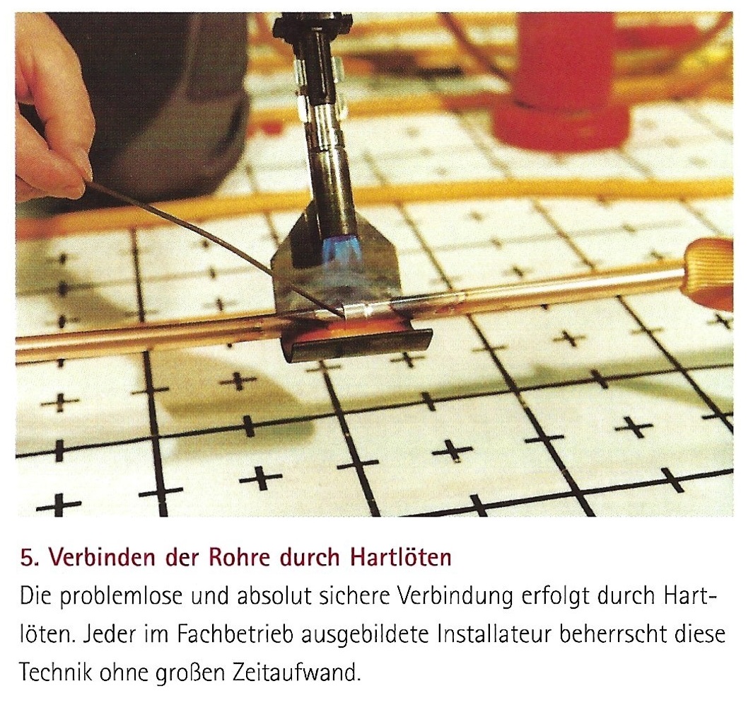

Zeit: 17.09.2022 15:04:53
0
3385076
Zitat von carmensita Beitrag anzeigen
Bei Heissluftpistolen ist oft ein Aufsatz mit halbrundem Blech dabei, der den Luftstrahl um das Rohr und Fitting leiten kann.
Nicht nur, wenn überhaupt, bei Heißluftpistolen.
So wird fachgerecht gelötet.
MfG. Schmitt

Probier es einfach mal mit der Flamme.
Das ist ganz einfach, und geht ruckzuck.
Mit dem Fön hältst Du da ewig drauf bis es warm ist.
Wenn die Lötpaste von grau zu Silber wechselt einen Tropfen Lot drauf und alles ist schön.
Dann das ganze ein paar Sekunden nicht bewegen, bis das Lot hart ist.
Hinterher mit nassem Lappen sauberputzen nicht vergessen.
