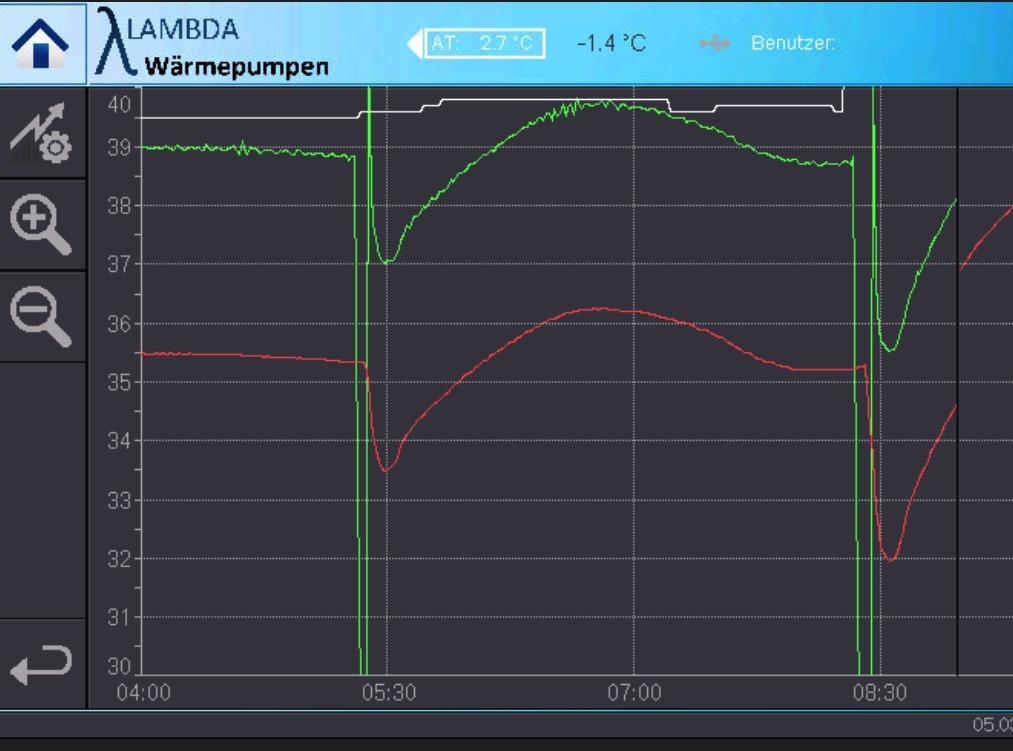

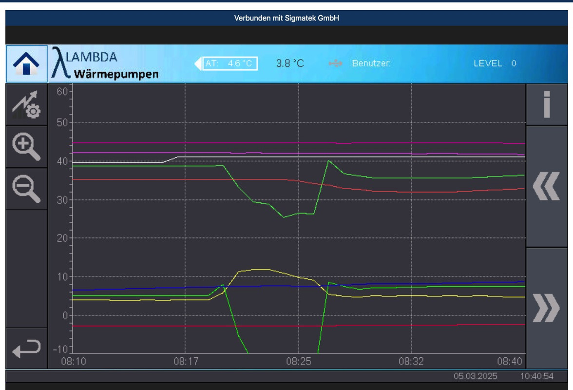

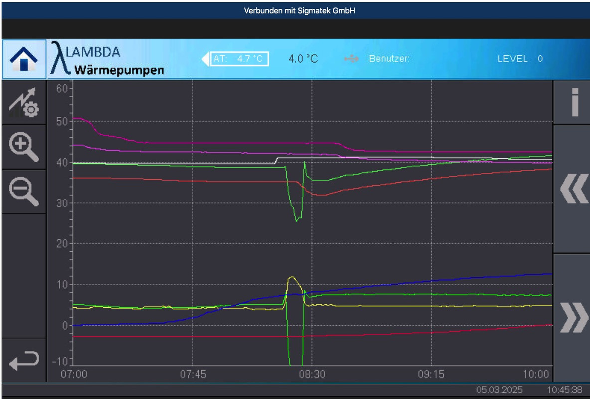

Die Diskussion bezüglich Abtauen vs. FBH - Rohre finde ich spannend.
Meine Situation:
Fußbodenheizung 1994 eingebaut in Fließ-Estrich
Kein Puffer, direkt Heizung in die FBH
Diese Heizsaison wurde schon 1400 mal abgetaut
Abtaudauer im Schnitt 5 Minuten
Vorlauftemperatur ca. 30°C bis 37°C
Rücklauftemperatur 5K tiefer
Beim Abtauen sinkt die Vorlauftemperatur um ca. 10K und die Rücklauftemperatur um ca. 2K
Könnte ein 200 Liter Pufferspeicher in Reihe zum Vorlauf der FBH helfen, die Temperaturspitzen anzufedern?
Könnte ein 200 Liter Pufferspeicher in Reihe zum Vorlauf der FBH helfen, die Temperaturspitzen anzufedern?[...]
Variante 1)
Das warme Wasser wird genauso wie in einem Rohr von dem kalten Wasser Richtung Heizung verdrängt. Der Temperatursprung kommt dann einfach nur 5min zeitverzögert in der FBH an
Variante 2)
Bei der Abtauung werden ca. 1600l/h * 5min / (60 min/h), also ca. 133l abgekühlt.
Das kalte Wasser mischt sich vollständig mit dem im Puffer verbleibenden 67l warmem Wasser. Der Temperatursprung wird auf 133/200=66,5% reduziert.
Variante 3)
Durch den hohen Volumenstrom erfolgt die Durchmischung sehr schnell, so dass die Temperatur Richtung FBH in Rampenform über fast 5min abfällt und das Delta über die Rampe weniger als 50% des Temperatursprungs am Puffereingang beträgt.
Ich erwarte Variante 3

Ich fahre einen Direktkreis, nur Heizkörper mit seriellem 200l Rücklaufpuffer an der EU13l. Beim Abtauen sinkt die Heizkreistemperatur um ca 2°C.
Grün Vorlauf
Rot Rücklauf
weiß VL Solltemperatur. Es schwingt im Abtaubetrieb noch etwas. Das macht aber nichts, da man es nicht merkt. Ich muss da noch etwas mit den maximalen Leistungen spielen.
Hallo Baller, Dein Abtauvorgang erstreckt scih nur über die beiden schmalen Peaks in Deinem Diagramm. Die -2K sind schon wieder normaler Heizbetrieb. Die Peaks sind im Diagramm nach unten abgeschnitten. Wie groß ist der Sprung nach unten wirklich?

3827442
ja so ist es, wenn 2wei das gleiche sehen, ist es noch lange nicht dasselbe.
Und ich gehe davon aus das Vl und Rl beides die Masterfühler sind ?

3827446
Es geht runter auf 26°C über ca. 5 Minuten.
Zum Ende des Abtauvorgangs wird ja vom Kühl- in den Heizbetrieb umgeschaltet.
Die Umlaufpumpe hält wenn ich mich richtig erinnere dann auch kurz an.
Was man mit diesem negativen Peak sieht ist das Abtauwasser im Heizkreis und WP.
Im Vorlauf ist ja kein Puffer.
Bei 800 l/h oder 13 l/min und 5 Minuten sprechen wir über 60-70l kaltes Wasser, welches in den Heizkreis geht. Durch den 200l Rücklaufpuffer mit seiner Durchmischung normalisiert sich das aber recht schnell wieder und es verbleiben wenige Grad unter der Soll-VL-Temperatur, die die WP im gesamten Heizkreis wieder aufwärmen muss.
Während des Abtauvorgangs kühlen die HK ab. Wir merken davon aber nicht viel, da es nur wenige Minuten dauert und danach wieder, wenn auch 2°C kühleres als Solltemperatur Wasser kommt.
[/url]
[/url]
Der Sprung in der weißen VL-Solltemperatur ist die PV-Anhebung. Blau ist die PV-Leistung.
Was man mit diesem negativen Peak sieht ist das Abtauwasser im Heizkreis und[...]
Du hast Recht. Für die Raumtemperierung spielt das keine Rolle. Bei mir mit Parallelpuffer und zusätzlicher HKP treten nach dem Abtauvorgang sogar Überschwinger auf, die in der Lambda-Urkonfiguration die kurze Abtaulücke sogar überkompensierten. Mit Abtauen wurde es im Haus also wärmer als ohne.
Was HeDu und Rixxe beschäftigt, ist aber nicht die Energiebilanz, sondern der recht schnelle Temperatursprung, bei dem sie Ablösungen der FBH-Rohre vom Estrich und durch den Kontaktverlust geringere Wärmeübertragung und zusätzlich durch die Längenänderung des Kunststoffrohrs Beschädigungen durch Reibung befürchten.
Bei Betrieb mit Öl- oder Gasheizung treten zwar auch Sprünge auf (und über den Winter sicher viel mehr als nur bei Abtauungen), aber die liegen je nach Gerät nur bei 6 bis 8K. Darüber hinaus ist eine notwendige VL-Anhebung um z.B. 2K bei Öl und Gas fast irrelevant, bei WP aber schon messbar ineffizienter.
Es bleibt also eine Glaubensfrage, ob nach zig Jahren Öl- oder Gasheizung beim Umstieg auf WP mit Direktanschluss ohne Puffer zusätzliche "Schäden" entstehen und selbst wenn man die für möglich hält, für wie relevant man sie einstuft.
