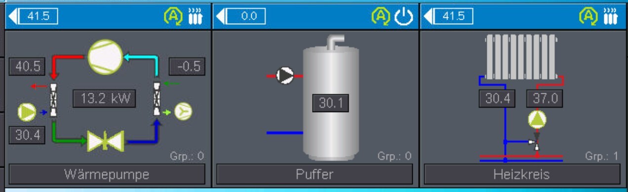

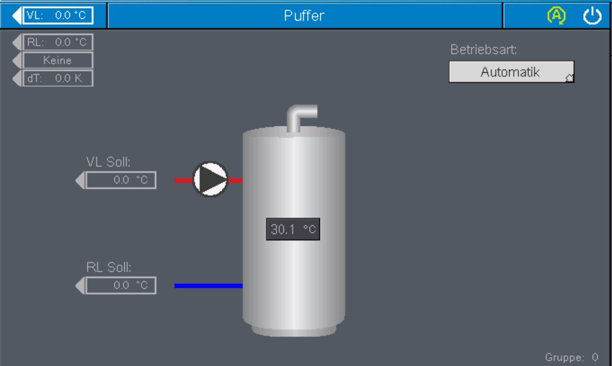

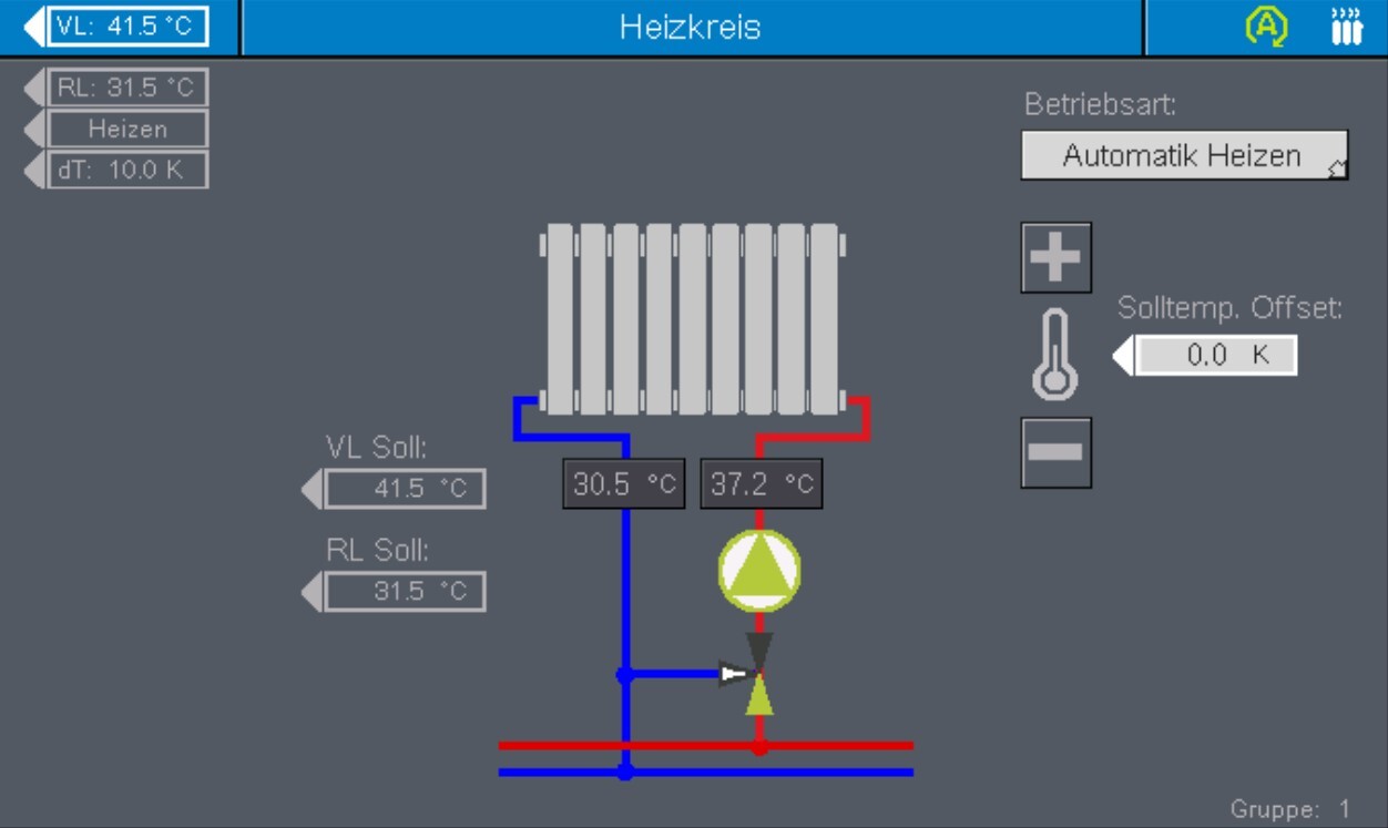

0
3917743
Hallo liebes Forum,
wir haben seit Sommer 2025 eine Lambda EU13 verbaut, so richtig kommt sie leider noch nicht in die Gänge. Wir nutzen sie nur für die Heizung, Warmwasser wird über eine separate Brauchwasserwärmepumpe bereitgestellt.
Vorweg: ich bin kein Heizungsexperte und bitte daher um Nachsicht, sollte ein Experte hier sofort mit dem Kopf schütteln aufgrund meiner vermeintlich dämlichen Frage. Wir haben einen Altbau (ca. 250 m² Wohnfläche, davon sollen 100-150 m² auf Wohlfühltemperatur 21°C geheizt werden, was im Winter erfahrungsgemäß einen VL von 40+ °C voraussetzt) mit vorwiegend Heizkörpern.
Ich habe mich schon mit einem anderen Lambda Nutzer (auch Laie) ausgetauscht, aber wir kommen nicht wirklich weiter.
Ist der Zustand des Pufferspeichers (Bilder im Anhang) soweit ok? Mich wundert es, dass im Vergleich zu dem anderen Nutzer bei mir gar keine Temperaturen vorgegeben werden. Fehlt hier eine "Verknüpfung" zum Heizkreis und/oder zur Wärmepumpe? Liegt es an einer fehlerhaften Konfiguration bei der Grundeinstellung?
Die Pumpe dröhnt wie verrückt, läuft fast durchgehend bei der eingestellten Leistungsgrenze von 90%, das System liefert insgesamt aber kaum Wärme.
Der Installateur war schon zwei mal vor Ort, findet aber nicht die Ursache.
Vielen Dank im Voraus für jede Antwort!

Zitat von lambdawp13 Beitrag anzeigen
Hallo liebes Forum,
Vorweg: ich bin kein Heizungsexperte und[...]
Was ist die Anbindung vom Puffer? Stich?
Das einzige was hier merkwürdig ist dass HK -3°C unter WP VL kriegt, bedeutet wenn das hier Stichanbindung ist dann ist die Sekundärseite schneller als die Primärseite.
Ggf dann Spreizung heruntersetzten damit Primärseite mehr Volumenstrom hat, Rücklaufanhebung an Primärseite ist besser als Volaufabsenkung an der Sekundärseite.
Ggf dann Spreizung heruntersetzten damit Primärseite[...]
Da ist doch n Mischer in der HK-Anzeige, so wie ich das sehe (fehlt bei mir). Regelt der die Temp herunter? Also mischt, obwohl es nix zu mischen gäbe?
Die Anlage ist nach Prinzipschema 112_000 aufgebaut, nur eben ohne Brauchwasser.
Ich bezweifle dass der dann willkürlich mischt obwohl er vorhanden ist. Eigentlich sollte man hier den Mischer auschschalten wenn er physikalisch existiert. (Muss man dann im Frühling/Herbst sehen ob der dann Sinn macht).
Ja wie gesagt, setz die Spreizung runter in den Heizkreis Einstellungen, das sollte die Temperaturdifferenz und die Vorlaufsenkung dann loswerden.
Aber ansonsten von der Macke, läuft die WP OK, wenn dein Haus diese Leistung braucht dann isses halt so. Der Puffer wie er gerade konfiguriert ist sollte auch so funktionieren.
Bei einer Anlage nach Schema 112 würde ich einen Temperatursensor im Puffer oben erwarten (X31). Außerdem sollte der Puffer die Vorlauftemperatur vorgeben, die von der WP angefordert wird (default: VL Heizkreis plus 1K). Diese sieht man dann im Puffer-Modul oben links, wo bei dir aktuell 0.0°C steht.

Nein, es ist nicht unbedingt falsch so wie er es hat. Ich sehe jetzt nicht was fürn Nachteil es haben würde, sogar die Konfiguration sollte besser sein.

Zitat von Paulie Beitrag anzeigen
Zum direktgucken:
[Bild]
[Bild]
[Bild]
[Bild]
[Bild]
der Puffer ist etwa auf RL- Temperatur, das könnte darauf hindeuten, dass der Heizkreis mehr Volumenstrom hat als sie Lambda und sich am Vorlauf anteilig mit kaltem Pufferwasser versorgt.
Die Spreizung kann man nur mit Level 2 verstellen. Das sollte perspektivisch passieren. Übergangsweise könnte aber auch die Heizkreispumpe eine Stufe runter gestellt werden. Das hebt die Mitteltemperatur und Heizleistung der Heizkörper. Wenn es dann zu warm in den Räumen wird, kann die Heitkurve abgesenkt werden. Jedes Grad spart über 2% Wirkungsgrad bzw. Kompressorbelastung
