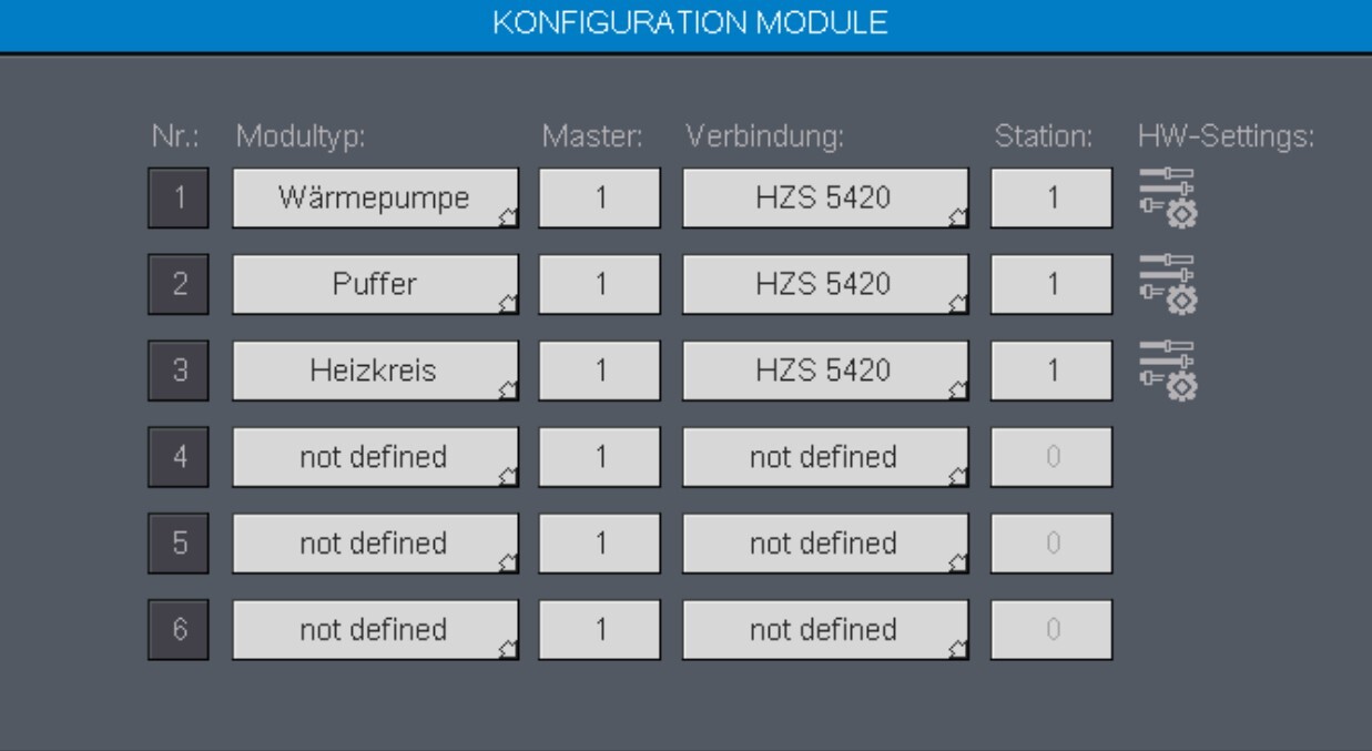

Zitat von AndreiLux Beitrag anzeigen
Nein, es ist nicht unbedingt falsch so wie er es hat. Ich sehe jetzt nicht was fürn Nachteil es haben würde, sogar die Konfiguration sollte besser sein.
Wie konfigurierst du die Ein- und Ausschalthysterese ohne X31? Ich kenne das nur so, dass Ein- und Ausschalthysterese im Puffermodul definiert werden. Dazu muss X31 aber vorhanden sein. Kann natürlich sein, dass die Analge auch mit der vom TE dargestellten Konfiguration läuft, dazu weiß ich zu wenig über alternative Konfigurationen.
Mich würde nicht zuletzt die Temperatur im Puffer oben interessieren, schon alleine deshalb hätte ich X31 dort gerne verbaut.

Der Heizkreis hat doch die Hysterese oder ist die nicht verfügbar in der Konfig?
RL im Heizkreis bei ihm nehm ich an ist nicht ein eigener echter Sensor sondern der RL Fühler an der WP selber. Hysteresenlogik würde dann normal funktionieren.
Edit: Ach ja Mist, dann würde sie nicht angehen, stimmt, hast recht.
@lambdawp13 Heizkreis Master auf 2 setzen. Den Puffer +1K Offset könnte aber man aber streichen.

Heizkreis Master auf 2 setzen. Kann da was nachteiliges passieren? Blöde Frage, aber hättest du vielleicht die Möglichkeit kurz zu telefonieren? Du wärst der Held meiner Family angesichts der angekündigten zweistelligen Minusgrade
Einfach Heizkreis Master hier auf 2 stellen (Puffer), du brauchst Expert Login, ggf dein HB fragen.

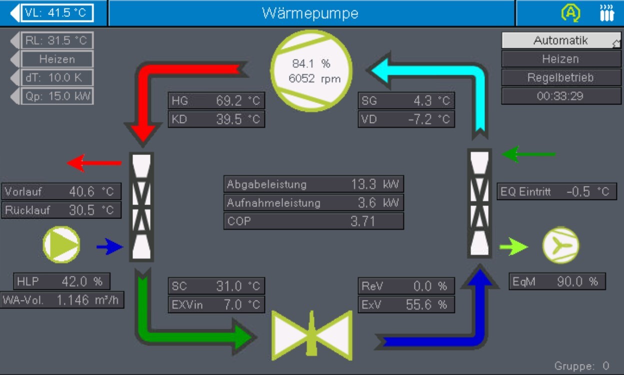

Ist ein Puffer mit 300 L. Die Spreizung ist aktuell auf 3 K eingestellt. VL aktuell 33 Grad, RL 38,3

3917880
Genau, hatte es auf 5 K und jetzt 3 K gestellt. Keine Änderung festzustellen.
HLP läuft auf 100%
Verdichter auf 90%
Die Bude wird nicht warm….

3917884
Jetzt musst du warten, du hast dein RL um +5K erhöht und dass sind dann um die 500L, das dauert jetzt ne Stunde oder mehr.
Du kannst den Heizstabeinstellungen hier runtersetzen damit er angeht und mithilft.
Die WP leistet ja 13kW und wird sie auch los sonst würde sie runterfahren, die Energie kommt ins Haus rein.
Wenn das jetzt nicht reicht bei -1°C ist sie dann nicht derb unterdimensioniert? Wenn das September eingebaut wurde was ist jetzt in der kalten Novemberwoche passiert?

0
3917898
@lambdawp13, lt. Screenshot ist deine WP seit 33 Minuten im Regelbetrieb und die Außentemperatur beträgt -0,5 Grad. Kann es sein, dass deine WP momentan gerade relativ oft abtauen muss? Evtl. kommt deine WP auch deshalb gerade an ihre Grenzen.
