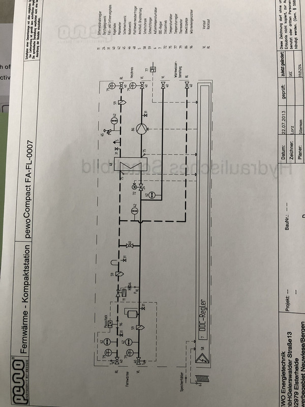

Hallo ich wohne in einen EFH mit Fernwärme und habe eine
Kompaktanlage von PEWO installiert bekommen.
Angeschlossen ist ein Warmwasser Speicher, der mit einem Drehregler 1-6 als Temperaturfühler ausgestattet ist.
Die FBH wird mit einer Grundfos Alpha 2 befeuert.
Die Steuerung ist eine Trovis 5573-1 anlage mit Firmware 2.61.
Keine Solartherme etc.
Ich hoffe ich hab alle Daten genannt.
Das ganze schaut so aus (Warmwasserspeicher nicht auf dem bild)
Eingestellt ist das ganze aktuell so:
Trovis type 5573
Anlagenkennziffer 1.0
Temp. outside 10 C
Steigung 0.3
Niveau 0.00
= Soll ====
Vorlauf Sollw RK1 5.00
Max Vorlauf Sollw RK1 34.00
Min Vorlauf Sollw RK1 17.00
= Messewerte ====
Nesswert des Eingangs VF1 21.00
Nesswert des Eingangs RueF1 35.00
Maximaler Vorlaufsollwert des Reglers 5.00
= AT ===
Anzahl Tage fuer Sommerbetrieb ein (CO5, Fb04): 2
Anzahl Tage fuer Sommerbetrieb aus (CO5, Fb04): 1
AT-Grenzwert Sommerbetrieb (CO5, Fb04): 18
AT-Abschaltwert Nennbetrieb Rk1 : 15
AT-Abschaltwert Reduzierbetrieb Rk1 : 15
AT-Einschaltwert Nennbetrieb Rk1 : 4
Wie man sieht, ist der VF1 < RüF1.
Ich hatte zur Wartung letzten Monat jemand hier, der mir dann sagte, dass das Stellventil ( Samson 3222 ) defekt sei und Wasser durchlässt und deswegen ist der Rücklauf wärmer als der Vorlauf ?!
Das entzieht sich meiner Logik. Darum die Frage in die Runde.

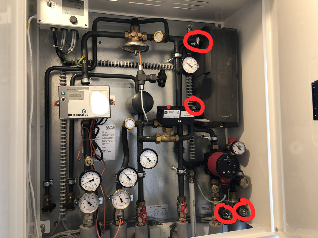

Ich habe im Bild Stellen eingekreist, die für mich nach Temperatur/-fühler aussehen.
Unten Rechts die Temperatur Fbh ( links Vorlauf, rechts Rücklauf )
Von den Werten her ist DORT der Rücklauf < Vorlauf.
Aber diese Werte entsprechen nicht den der Trovis-Anzeige.
Ich denke die werden von den Kreisen Oben kommen ?
Also ist das Ventil defekt? Oder die Temperaturfühler ?? oder was kann der Grund dafür sein?
Hoffe jemand hat eine Idee/Rat

Ist normal, VF1 ist sekundär, RüF1 ist primär. Ist also nix kaputt, siehe Anlagenschema im Handbuch. Hat mich bei meiner Pewo anfangs auch verwirrt.

Klingt so als wäre die Heizung noch im Sommermodus. Werkseinstellung für 'Sommermodus AUS' ist glaub ich der 30.09. (kann ich grad nicht prüfen, bin weit weg von zu Hause).
Hinzu kann noch eine witterungsgeführte automatische Schaltung kommen, wenn die Durchschnittstemperatur an mehreren Tagen (3?) die eingestellte Grenztemperatur (Tagesdurchschnitt) unterschreitet.
Das hängt aber alles von Deinen Reglereinstellungen ab, siehe Handbuch.
Wenn das Ventil von Hand fährt und Du so Wärme reibekommst, dürfte die Pewo grundsätzlich erstmal funktionieren. Zum expliziten Einschalten des Heizbetriebs den Heizkreis statt auf Auto auf Sonne stellen.
Das mit RüF1 im (wärmeren) Primärkreis gegenüber VF1 im (kühleren) Sekundärkreis hatte ich ja vorhin schon kurz erklärt, hatte da nur grad nicht viel Zeit. VF1 wird für die Steuerung der Vorlauftemperatur im Heizkreis benötigt, RüF1 zur Begrenzung der Rücklauftemperatur zum Versorger (sofern gefordert, Standard ist glaub ich 65°). Daher diese auf den ersten Blick eigenartige Sensorkonstellation.

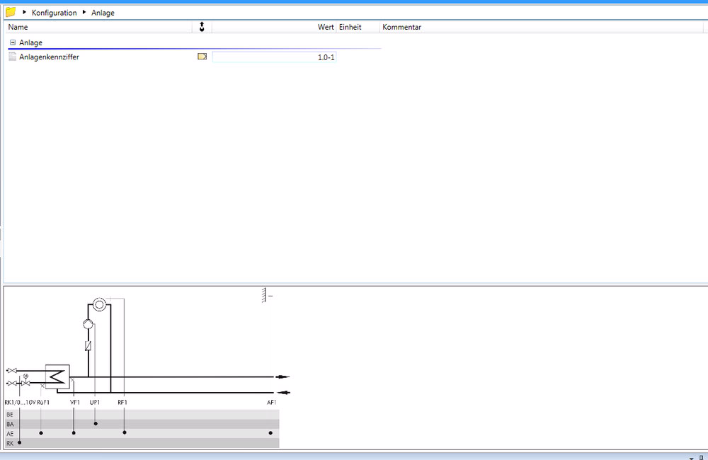

@Tom. Wie ist denn so ein Anlagenschema zu lesen.

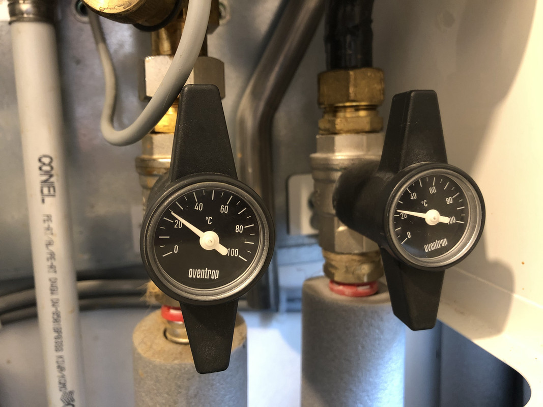

An den Oventrop sinds unverändert links und rechts um 25°.
BTW der Fußboden( Fliesen ) im Bad mit 1,5l /h ist es schon recht kalt

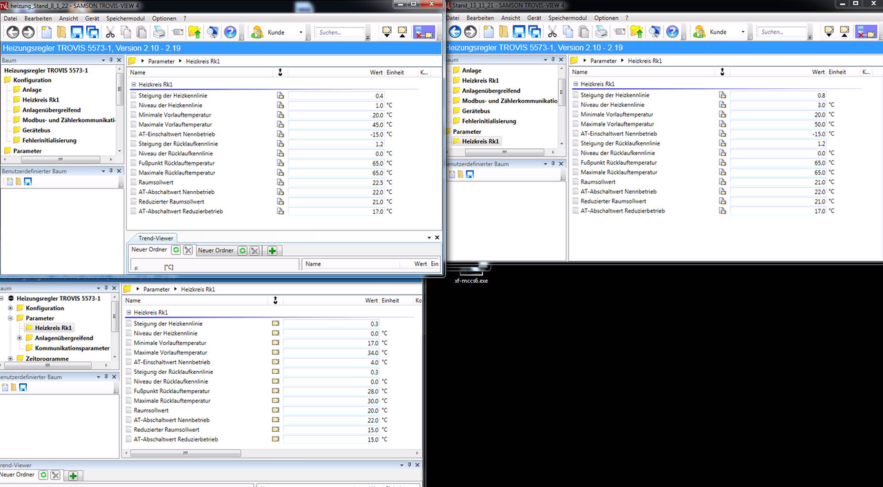

Habe mal vom TrovisViewer alle, denk ich mir wichtigen, seite ein screenshot gemacht

das waren damals die settings vom Monteur.
Damit war es allerdings so, dass der Fußboden mal richtig richtig warm war und dann abkühlte, aber nie gleichbleibend ein schönes Wohnklima erzeugte ...
Also fing ich an zu "tunen", lesen hier im Forum und entsprechend Fußpunkt und Rücklauf etc. entsprechend eingestellt....
In der Sicherung stehen auch die Werte der Fühler zum Auslesezeitpunkt
AF1: 7,2, VF1. 43,5. RüF1 32.6

Beide Temperaturen weisen auf abgekühlte Leitungen hin, weil das Primärventil zu ist (Stellsignal = 0). Die Sensoren sind innerhalb der Pewo verbaut; wenn da nix zirkuliert, kühlt das Heizwasser innerhalb der Station im Laufe der Zeit langsam ab.
Wenn das Ventil beim 'Überreiten' der Werte und auch beim Handbetrieb fährt, scheint die 'Hardware' ok zu sein und es wirklich an Reglereinstellungen zu liegen.

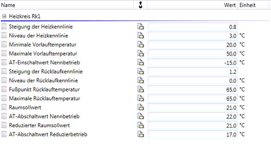

Kein Wunder bei FBH mit Steigung 0.8, Niveau +3 und RaumSOLL 21.

Ja, normaler Zustand, wenn nicht zirkuliert wird (Heizung=Aus) und zwischendurch mal WW gemacht wurde.
Poste bitte mal noch das eingestellte Anlagenschema sowie das Modell Deiner Pewo, damit man sich mal einen Gesamteindruck verschaffen kann.

Ich glaub, ich hab's. Fußpunkt Rücklauftemperatur Rk1 = 28°, maximale RLT = 30°? Das kann nix werden, der Regler sieht den Primärrücklauf immer als 'zu heiß' an und dreht entsprechend das Ventil zu. Setz mal bitte wieder auf Standardwert 65°.
/tom
Beide auf 65° hab ich richtig verstanden ???
und Frage. der Monteur hatte jetzt AT-Einschaltwert Nennbetrieb von -15 auf 4 gestellt

SETTINGS IM VERGLEICH
Links oben, altes MEINE settings
Rechts Oben, altes Monteur settings
Links unten, aktuelle settings

Ich finde die Compact FA-FL-0007 bei Pewo nicht.
Hydraulik 1.0-1 ist im aktuellen Handbuch bei Samson hier zu finden, hat aber kein WW - Du hast aber einen WW-Speicher, der von der Station versorgt wird.
Pewo baut aus eigener Erfahrung die Kompaktanlagen gern auch mal anders auf, als es die "offizielle" Samson-Hydraulik vorsieht. Hast Du irgendwo eine Anlagendoku bzw. ein Anlagenschema des Errichters, in der die Station mal so abgebildet ist, wie sie wirklich "verrohrt" ist? Aus dem reinen Foto der Kompaktanlage werde ich noch nicht so richtig schlau, und ich würd die Station gern verstehen, bevor wir weitermachen ...
/tom

0
3392981
Nachtrag: Sehe gerade - bei Hydraulik 1.0.1 sitzt das Stellventil im Rücklauf und nicht im Vorlauf, und noch hinter RücklaufFühler1 (RüF1).
Stell Dir mal den Wärmefluss auf der Primärseite mit z.B. ankommenden 75°C und 10% geöffnetem Ventil vor, und berücksichtige, dass ein Wärmetauscher niemals 100% des ΔT auf die Sekundärseite überträgt. Das dürfte einige Deiner Fragen zu RüF1 / VF1 beantworten ...
/tom
Ich glaube die ist "Eigenbau" ...
das WW wird aber geregelt von einem altmodischen Drehreglner ( wie am Heizkörpern ) die Trovis macht da gar nichts
Habe eine Dokumentation mit Schaltplan usw. bekommen aber ein echtes Bild hab ich jetzt keins gesehen - kann das gern mal abfotografieren nachher....
[EDIT]
".. sitzt hinterm rüf..."
ähm ja ? Das heißt es läuft immer im RüF wamres wasser rein ?
[/EDIT]

3392995
Hydraulik. - das ?
Verfasser:
Tom Bombadil
Zeit: 29.09.2022 13:07:04
0
3392996
Das, was der Wärmetauscher an Wärme "übrig lässt" ...
Fall 1: Heizbetrieb
Pri ankommend: 75° --> Ventil 10% ---> --> Dreiwegeventil steht auf "Heizung" --> WT erwärmt sekundär auf 30° --> durch permanent fließende Wärme gehen z.B. 45° zurück. RüF1 45° > VF1 30°.
Regler greift ein, Ventil ist aber naturgemäß träge.
Fall 2: WW von 50 auf 60°, Heizung ist aus, Haus hat 22°:
Pri ankommend 75° --> Ventil 100% --> Dreiwegeventil steht auf "WW-Speicher" --> zurück gehen am Ende der Erwärmung vielleicht 62°, in jedem Fall aber >60°. RüF1 62° > VF1 22°.
Wird die Wärme jetzt nicht wegzirkuliert (Heizung ist aus, WW ist aus = Stellventil 0% = keinerlei Zirkulation), "steht" sie an RüF1 und kühlt innerhalb der Station nur langsam auf Raumtemperatur ab.
Zum Bild: Siehste, sach ich doch - Pewo hat mal wieder 'anders' gebaut. ;) Schau ich mir an.
/tom
