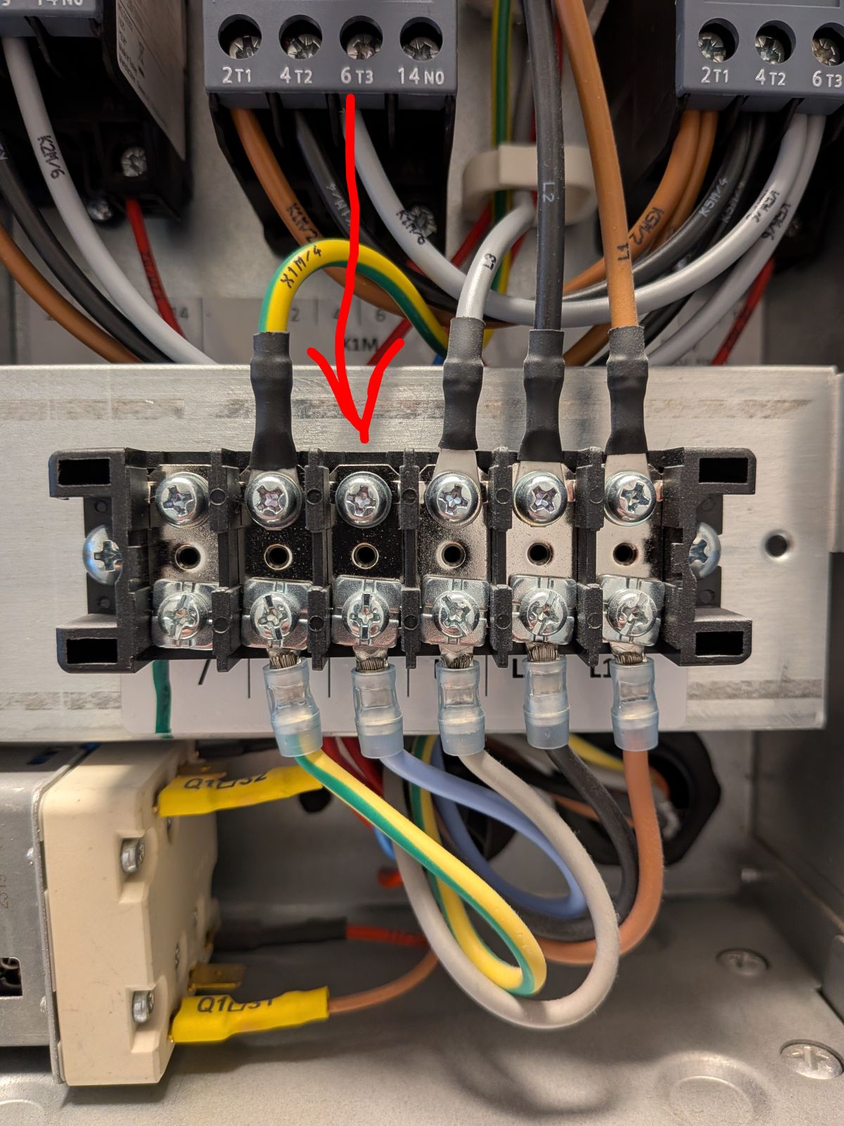

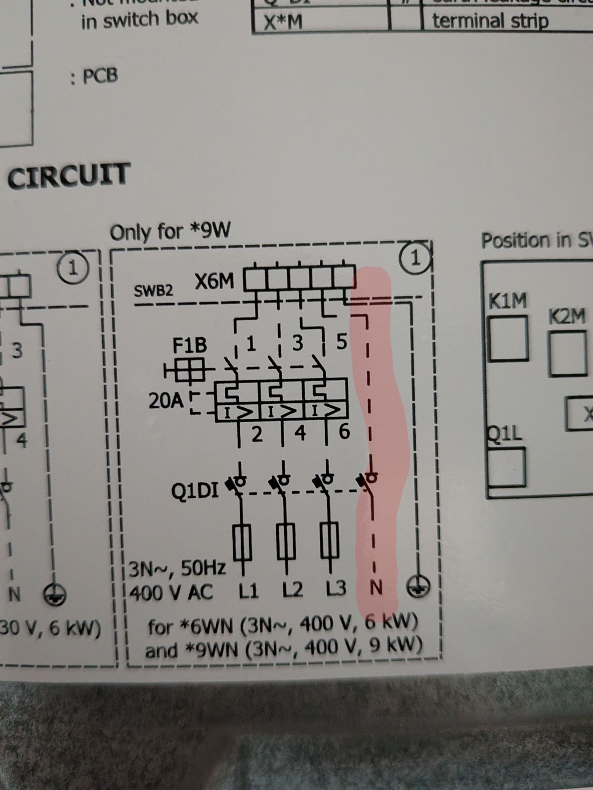

Nur für Alle zur Vorsicht:
so geht es mit der 9WN, 3~, 400V,9KW nicht! und ist auch Lebensgefährlich !
Die Anschaltung ist in Dreieckschaltung , also ohne N Leiter!
Der wird in der Schaltung nicht benötigt, es liegen also 3x 400 V immer an der Steuerung an.
Die Dreieckschaltung sollte auf keinen Fall ohne alle 3 aktiven Leiter betrieben werden.

Zitat von baalsdorfer Beitrag anzeigen
Nur für Alle zur Vorsicht: so geht es mit der 9WN, 3~, 400V,9KW nicht![...]
Wir reden hier über die HPSU, deren 3 Heizstabregister unabhängig voneinander zwischen Außen- und Nullleiter an 230V hängen.
