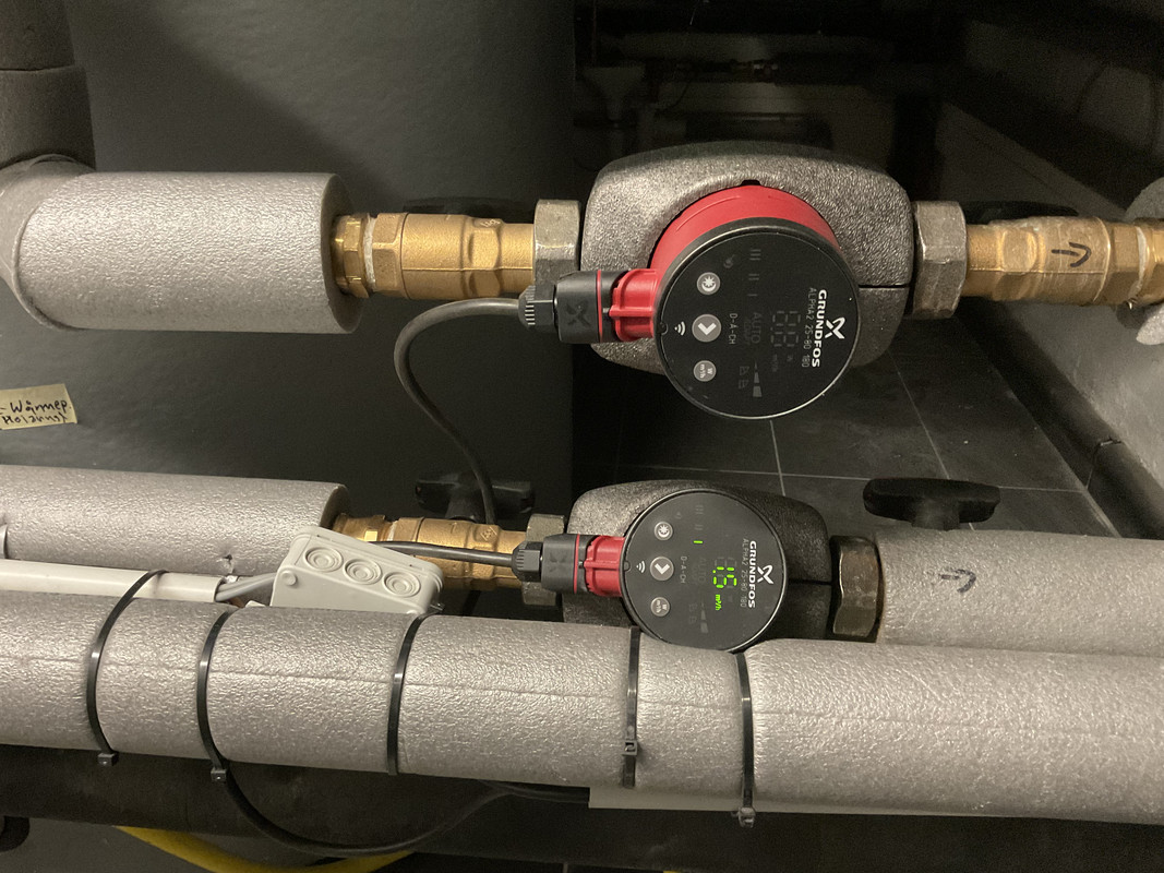

Die BUP und die ZUP sind beides Pumpen von Grundfos Typ Alpha2 25-80 180. Beide laufen auf Stufe 1 mit 18W und ca. 1,4 - 1,6 Kubikmeter pro Stunde, wenn sie jeweils aktiv sind.
Die HUP ist eine Laing E6auto-32/180 G, welche auf die höchste Stufe (7) gestellt ist und dann mit 63 Watt läuft.
BUP & ZUP
HUP Bild 1
HUP Bild 2
In Summe habe ich 156,7 Quadratmeter die ich mit FBH beheizen kann, davon sind aktuell nur 98,2 qm aktiv beheizt (ERR stehen auf 3 von 6), beim Rest stehen sie auf 1. Hier ist also noch Potential den Durchfluss deutlich zu steigern, so dass die Wärme von der Wärmepumpe besser abgenommen werden könnte. Nächster Schritt also alle Thermostate aufdrehen und TVL dafür absenken? Oder HUP runter drehen?

Alle Thermostate komplett auf. Soll-Temp kannst du schon mal 1K reduzieren (dann wird's nicht zu warm).
HUP nicht runterdrehen.
