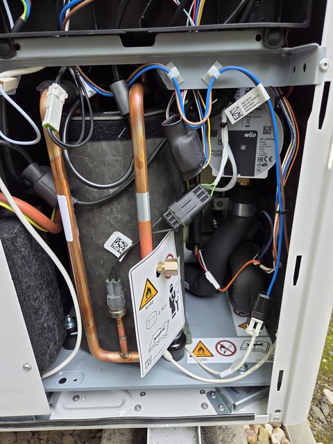

Glückwunsch! Das klingt ja nach einer erfolgreiche. Operation! Könntest du vielleicht Fotos von den gedämmten Teilen machen, damit man diese Dämmmaßnahmen bei der eigenen ggf. nachbauen kann?

Wollte gerade nach Bildern der neuen Fragen :-)
Kannst du beim ersten Bild die "Spinne" hinter der Filz Abdeckung einmal Fotografieren und evtl. noch ein Bild wo man die Gewichte sehen kann die auf den Leitungen fest gemacht sind, ein längliches Gewicht ist nahe der Zwischenwand, wie viel Luft da bis zur Wand ist. Danke

Fotos werd ich mal die nächste Woche machen, wenn ich dazu komm se mal aufzuschrauben :) Falls noch jemand Bilder braucht, einfach melden.
Ebenso die Temperatur VL/RL, danke für die Erklärung.

Die Fühler sitzen...einmal direkt über der Umwälzpumpe und unten da wo der Rücklauf oder Zulauf einen 180° Bogen macht, sieht man oben im mittlere Bild recht schön, da sitzt jeweils ein Steckkontakt mit Kabel

hast du evtl. Fotos schon gemacht? Möchte meine Pumpe von innen reinigen und da könnte ich die Bilder vergleichen mit meiner Ausführung

So nachdem wir schon ein paar Tage heizen, kann ich sagen ich bin vollsten zufrieden :) TAZ von 5 und geräusche nur ein Summen. Auch beim einschalten, wenn se kurz mal auf 3 kW hochgeht und an die 100% Kompressorleistung ist nicht wirklcih viel zu hören.
Hab auch den VL & RL noch mal nachgemsesen, im Heizbetrieb sind sie nahezu identisch mit dem gemessenen Wert. Also passt das wohl schon :)
Versuch mal heute die Bilder zu machen und sie nachzureichen für die interresenten

bei den jetzigen Temp. summt meine auch nur, ich glaub das Problem mit dem Brummen fängt an, wenn die Kiste ein paar mal abgetaut hat, dann fängt das auch mit dem Schwingen der Vor- bzw. Rücklaufleitung an, obwohl der Sammler gedämmt wurde
Danke für die kommenden Bilder, kannst du auch ein Bild machen hinter dem Kältesammler bzw. da wo die zwei Dämmungen sich in der Ecke treffen, dahinter die Spinne bzw. da liegt, glaube ich auch ein Sensor eingepackt

3879849
Verfasser:
Sepp_Maja
Zeit: 29.09.2025 18:34:28
0
3880846
Habe Deine Bilder heute mal mit unserer 75/6 verglichen. Ich konnte jetzt keine erkennbaren Unterschiede feststellen.
Was mich aber insgesamt weiterhin etwas stutzig macht ist die Tatsache, dass der Kunststoffe hinter der Leiterplatte nicht gedämmt wurde. Evtl. ist dies auch der Grund wieso sie auf der Rückseite lauter ist als auf der Vorderseite, und dies obwohl der Kompressor auf der Vorderseite sitzt.

Wo mehr Dämmung ist, ist in der ecke an der Rückseite zum Verdampfer hin. Da haben se in die Ecke mehr gepackt, das bringt auch einiges, hab ich an der alten verstgestellt.

du meinst hinter dem Kältesammler das Eck?

Genau. Das ist Schalltechnisch der größte Schwachpunkt. Ich hatte da mal eine schwere Bitumen Matte in die Ecke provisorisch gestellt, dass hat einiges gebracht bei meiner Schwepper Maschine :D

Lese das hier das erste mal, werde ich mal versuchen und nun bei der neuen ist mehr von dem Stoffzeugs/Filz in der Ecke?
Wo ich evtl. noch Dämme ist die Verkleidung/Deckel links beim Lüfter, da ist ja nur so eine Schwermatte geklebt.
