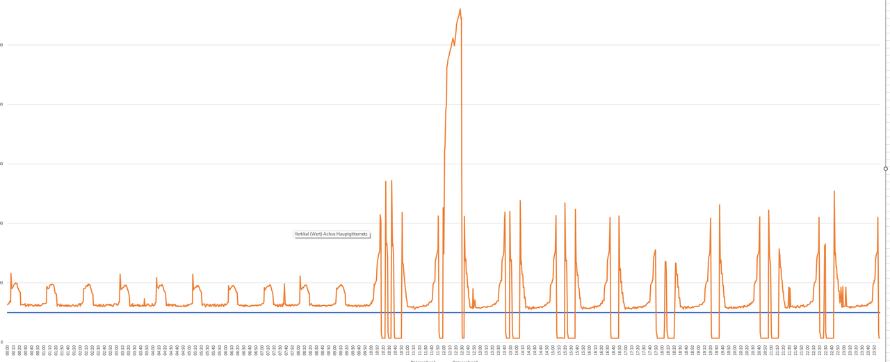

Die erste Woche mit den neuen Einstellungen ist fast rum. ESPaltherma lief nach einigen Problemen auch schon kurz (die Leitungslänge war zu lang (80 cm) und muss noch gekürzt werden). Trotzdem schonmal ein Screenshot vom 05.04.2023.
Als Laie würde ich sagen, dass nachts die WP aus ist und tagsüber bei weitem nicht mehr so häufig taktet, wie bisher. Die beiden 20 kW-Impulse verhageln hier eine genauere Ansicht. Ist trotzdem immer ein schönes DeltaT zu sehen. Die Solarthermie heizt das WW. Ich denke, in den nächsten Tagen, wenn das neue kurze Kabel zwischen X10A und M5StickC fertig und HA konfiguriert ist, kann ich mehr Werte liefern.
Danke schonmal für die Unterstützung in den letzten Wochen und schöne Osterfeiertage! Melde mich in Kürze!

Sieht sehr sehr ähnlich aus wie bei mir.
Die Kurve stellt die minütlich erfasste Stromaufnahme dar
Wobei sie hier nachts nicht aus war. Es ist nochmal recht frisch geworden bei uns, unter 5° nachts. Dabei tuckert sie im unteren Modulationsbereich fröhlich vor sich hin. Die blaue Hilfslinie ist bei 250W. "Aus" wäre ein Wert darunter, also entweder wirklich ganz aus (irgendas um die 15W Standbyverbrauch), oder der Verdichter ist aus aber die Pumpe läuft noch (ca 30W).
Tagsüber war es dann aber schon wieder deutlich über 10°, mehr so gegen 15°. Und da weiß sie dann irgendwann auch nicht mehr so genau wohin mit der Wärme. Ich schalte sie über die Onecta App dann einfach aus, wenn ich es nicht wie an diesem Tag vergesse.
Tagsüber sieht das so aus wie bei dir. Sie geht zwar schon öfters noch mal aus, aber wenn sie wieder anspringt läuft sie meistens erstmal wieder ne Stunde durch. Ich glaube nicht, dass das das klassiche Takten ist.
Und man sieht auch, dass sie beim Anspringen direkt 1kW zieht und sich erstmal wieder einschwingen muß.

Ich habe heute nochmal die Energiedaten ausgelesen. Seit 31.03.2023 habe ich in 9 Tagen 67/29/96 kWh (Wärme/Wasser/Gesamt) Strom verbraucht und damit 218/57/275 kWh Wärme erzeugt. Das ergibt einen COP von 3,25/1,96/2,86.
Ich bin hier immer noch weit weg von COP=4.
Ich habe die "Programm+Warmhalten" Funktion aktiv und verliere deutlich über 4 K in 24 h Warmwasser (5 K allein über Nacht zwischen letztem Bezug und Morgenwäsche). Über das mache ich mir aber auch keine Sorgen, dass ist halt der Komfort, den meine Familie genießt. Einen Teil kann ich mit Solarthermie wieder reinholen. Ich denke, ich kann über Rohrisolierung direkt am Speicher hier etwas verbessern.
Mehr Sorgen macht mir die Effizienz der Raumheizung. Hier mal die Werte von gestern:

Die Grafiken sehen ja zum Fürchten aus!
6 Warmwasserbereitungen pro Tag und heftiges Takten im Raumheizbetrieb sind wirklich keine Basis für gute Arbeitszahlen.
Auch die elektrische Leistungsaufnahme der WP in den kurzen Takten ist mit rund 3kW heftig hoch!
Es fällt auf, dass die Rücklauftemperatur sehr schnell ansteigt und nach WP-Stopp genau so schnell wieder abfällt. Das sieht nach sehr kleiner, thermischer Masse der FBH aus. Es ware jetzt mal interessant, wie die Hydraulik im Haus aussieht. Wieviel parallele Kreise mit welcher Kreislänge? Alle Ventile offen? Welche Einbettung der Heizschlangen?
Gruß Karl

Langsam scheint es in die richtige Richtung zu gehen! Heute kein Takten mehr!
Aufzeichnung vom 12.04. - 13.04.
Am 12.04. Erhöhung des Niveaus der Heizkurve um +5 °C.
Am 13.04. Reduzierung des Niveaus der Heizkurve auf +3 °C.
Zusätzlich habe ich an beiden Heizkörpern im UG (Kinderzimmer und Bad) den Rücklauf 50 % zugedreht, um den Volumenstrom im Rücklauf zu reduzieren, wegen Verdachts auf hydraulischen Kurzschluss.

[8-06] aka "Heizen Minimum" ist der minimale Sollwert. Bei mir z.B. 25°.
Der kleinste Sollwert gemäß der "Witterungsgeführten Kurve" ist bei mir derzeit 26° eingestellt.
Die Modulation soll man lt. Empfehlung von cylma auf "volle Lotte 5°" stellen.
So weit, so gut. Aber was soll man da jetzt wozu hinzuzählen um auf welchen Wert zu kommen und wo/wie stellt man diesen errechneten Wert dann ein? Ich verstehe genau wie vwcruiser nicht, was mit " Sollwert der minimalen Vorlauftemperatur, der erforderlich ist..." gemeint ist. Ich zähle doch nicht den einen Sollwerte mit dem anderen Zusammen.
vwcruiser hat dann seine Heizkurve angehoben, aber das ist doch nicht das, was ich möchte. Ich möchte doch nicht höher/wärmer heizen.
Oder habe ich "Modulation" falsch rein als "erlaubten Ausschlag nach OBEN" verstanden, aber es geht in BEIDE Richtungen? Dann würde eine höhere Heizkurve einen Sinn ergeben.
Mit der höheren Heizkuve lege ich den "Mittelpunkt" eines imaginären Vorlauftemperatur-Korridors fest. Und zwar höher als ich ohne die Modulation einen festen Wert legen würde! Dieser Mittelwert muss um den Wert der erlaubten Modulation (5°) höher liegen als der minimale Sollwert [8-06]. Und das war's auch schon, was man an Einstellungen zu treffen hat. Einfach die Heizkurve um den Modulationswert hochdrehen.
Ergebnis: durch die Modulation erlaube ich der Heizung um den Mittelpunkt (der neue Wert der Witterungsgeführten Heizkurve, 30°) herum zu "schwimmen" oder zu "schwingen" um die am Raumthermostat eingestellte Raumtemperatur zu erreichen, anstatt sich fest an einen Sollwert zu klammern und bei kleinsten Abweichungen hart AN oder AUS zu gehen.
So:
vwcruiser hat es also intuitiv richtig gemacht. Oder er hat es in der Zwischenzeit gerafft, was mit dem Ungetüm von einem Satz gemeint ist ;)
Verfasser:
vwcruiser
Zeit: 19.04.2023 11:09:22
0
3521887
Nein, hat er nicht. Er tappt weiter im Dunkeln.
Ich habe auf 2-Punkt-Kurve umgestellt (AT/VLT: 1. Punkt: -25°/35°, 2. Punkt: +15°/25°C).
Durch die aktivierte Modulation um 5° (Tipp von cylma), habe ich die 2 Punkte um 3° erhöht (1. Punkt: -25°/38°, 2. Punkt: +15°/28°C).
Meine Raumtemperatur ist am Madoka tagsüber auf 23°C gestellt gewesen. Dadurch war es tatsächlich sehr warm im Haus. Durch die geöffneten ERR im GANZEN Haus.
Montag Abend habe ich die Raumtemperatur am Madoka auf 22°C tagsüber gesenkt. Jetzt lief die Umwälzpumpe den ganzen Tag gar nicht, nur zur Brauchwassererwärmung. 0 kWh Stromverbrauch! Die Isttemperatur am Madoka war abends 21,5°C. Stelle ich in der ONECTA-App die Raumtemperatur auf 22,5°C, fängt die Umwälzpumpe wieder an zu arbeiten.
In welche Richtung +/- muss ich die VL-Temperatur ändern?
Ich hätte doch Regel- und Systemtechnik studieren sollen...
