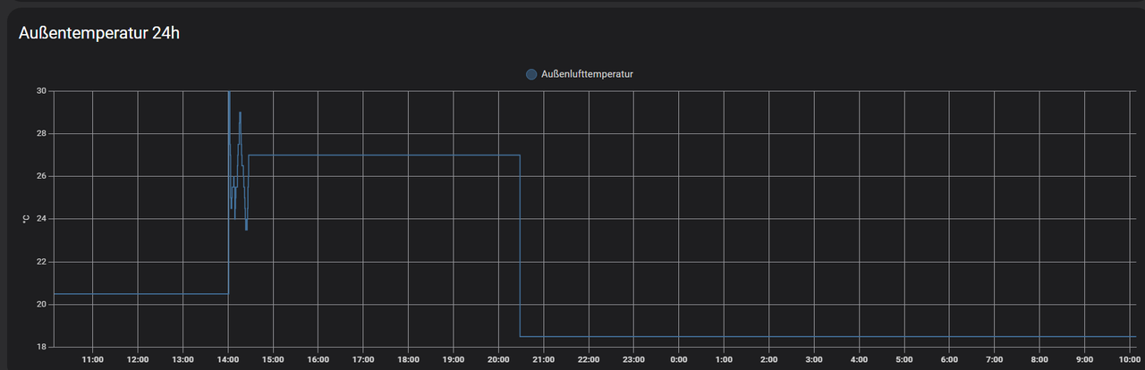

Ich habe seit neulich auch ESPaltherma am laufen und mir ist dadurch aufgefallen, dass der Wert für "Außenlufttemperatur" manchmal ganz schön falsch ist. Und zwar nach oben. Es wird gefühlt ziemlich oft eine viel zu hohe Temperatur angezeigt. Gestern waren es angezeigte 27° bei echten 18° und die Anlage stand zu der Zeit nicht in der Sonne.
Vielleicht ist da ein Bug/Meßfehler eingebaut und deshalb geht das Gerät auch mal früher aus, als es eigentlich müßte weil es denkt "zu warm draußen zum heizen".
Sieht auf jeden Fall verdächtig falsch aus
Daher funktioniert die Steuerung über ein Raumthermostat eventuell besser, weil diese die Fehlmessungen der Außentemperatur ausbügelt?
Sicherlich ist das nicht der einzige mögliche Faktor wenn eine Anlage am Takten ist, aber vielleicht ein zusätzlicher Faktor speziell in der Übergangszeit.

Zitat von DerKabelbinder Beitrag anzeigen
Ich habe seit neulich auch ESPaltherma am laufen und mir ist dadurch aufgefallen, dass der Wert für "Außenlufttemperatur" manchmal ganz schön falsch ist.[...]
Ist das die Außentemperatur, die mit dem Fühler des Außengerätes gemessen wird? Wenn ja musst Du beachten, dass das Außengerät den ans Innengerät übermittelten Temperaturwert einfriert, sobald es in den Standby-Modus geht. Deine Grafik zeigt offenbar eine Anlage im Sommermodus, bei der die Außentemperatur nur kurz bei einer WW-Bereitung gemessen wurde. Davor und danach war das Außengerät im Standby.

Ah, wieder was gelernt. Vielen Dank. Und richtig, die Heizung ist aus. Nur Warmwasser aka Sommermodus. Dann nehme ich alles zurück und behaupte das Gegenteil.

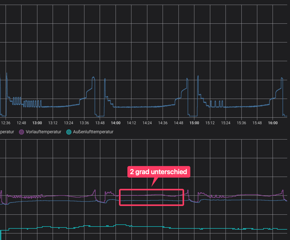

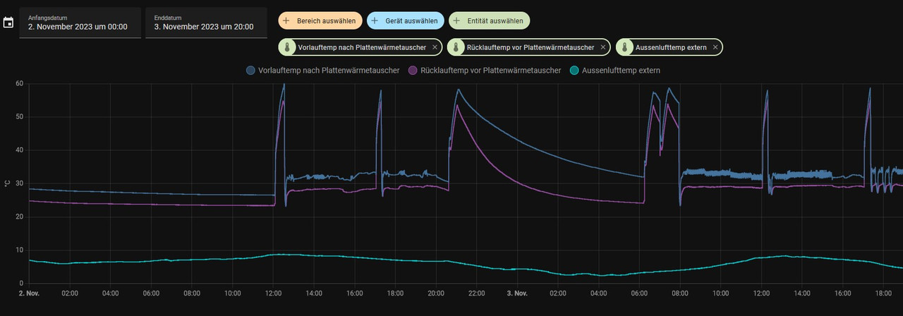

Es ergibt sich folgendes Muster in der Stromaufnahme
Gut eine Stunde laufen, dann rumeiern mit kurzen Pausen und zweimal versuchen wieder zu starten. Dann wieder eine Stunde laufen. Repeat.
Jetzt mal ne ganz doofe Frage: wenn sie ausschaltet dann heisst das doch, dass ich eigentlich zu viel Wärme in's Haus bringe, oder? Der Wärmeeintrag ist höher als der Wärmeverlust. Wäre der Wärmeverlust gleich oder größer dem Wärmeeintrag, müsste die Heizung doch kontinuierlich Wärme liefern und sähe gar keine Notwendigkeit aus zu schalten. Am Raumthermostat würde nicht die eingestellte Zieltemperatur erreicht und sie würde immer weiter Heizen.
Wäre die logische Schlußfolgerung daher nicht, die Heizkurve zu senken bis man gerade eben so die richtige Wärememengen in das Haus schickt? Vielleicht sogar leicht darunter bleiben?
Dann bräuchte man den ganzen Affentanz mit Überschreiten nicht. AUSSER man schlägt mit seinem Absenken der Heizkurve am unteren Modulationslimit an und es ist noch immer zu warm im Haus. Dann will man das Überschreiten einschalten. Ansonsten aber doch eigentlich nicht.
Beschreite ich hier gerade den Holzweg? Oder denke ich richtig?
Mein Heizmann meinte auch, dass eine Stunde Laufzeit voll OK sei. Gefällt mir trotzdem nicht richtig und das rumgedödel in den Pausen mit hochdrehen erscheint mir auch unschön. Vielleicht isses am Ende aber auch egal und ich mach mir mal wieder zu viele Gedanken.
Ich geh jetzt mal mit 2 Grad runter mit der Heizkurve.

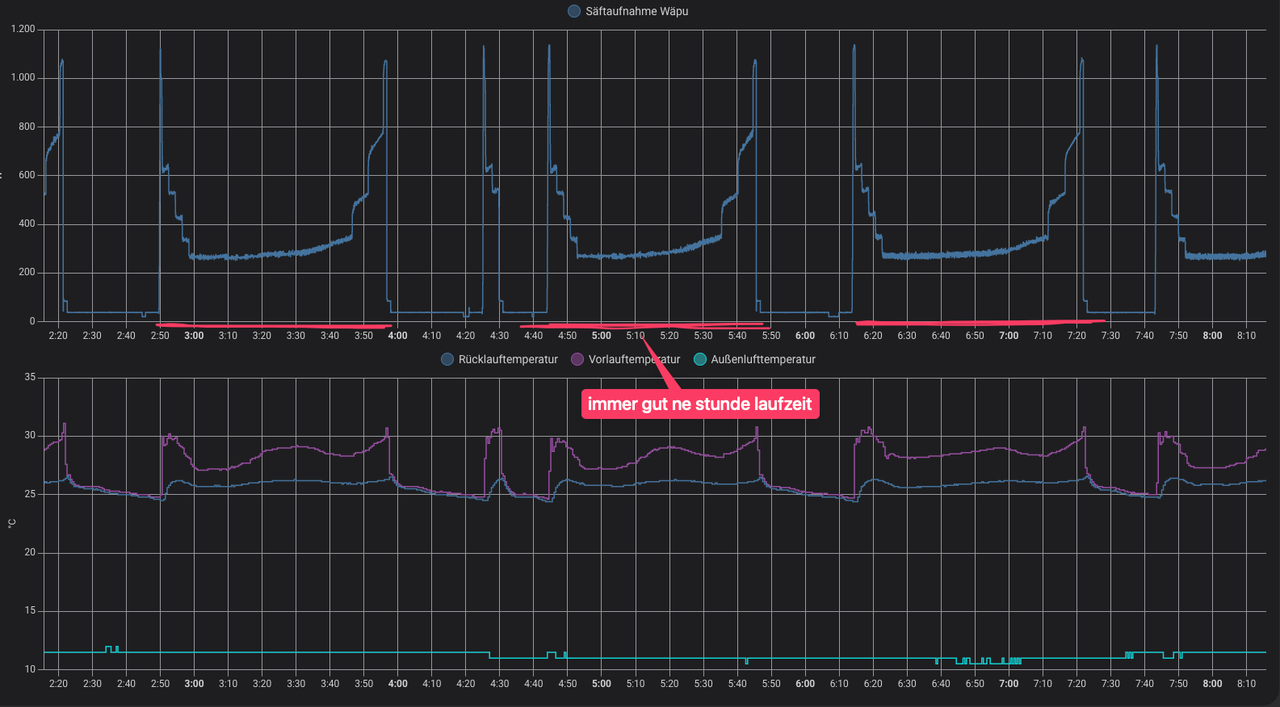

Richtig ist, dass die WP taktet, wenn sie bei niedrigster Leistungmodulation noch immer mehr Wärme macht, als das Haus aufnimmt. Ein Absenken der Heizkurve bringt da überhaupt nichts, weil die Minimalleistung der WP nicht veränderbar ist.
Im Umkehrschluss hört die WP nur dann auf zu takten, wenn der Wärmebedarf des Hauses über die minimal mögliche WP-Leistung angehoben wird, also z.B. durch Anheben der Raumsolltemperatur, längere Heizpausen oder durch sinkende Außentemperaturen.
Gruß Karl

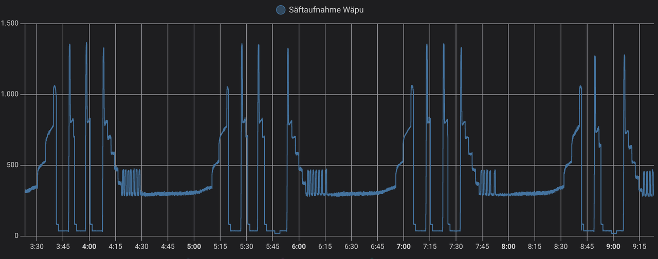

Hallo,
meine Heizsaison ist auch wieder angelaufen. Ich habe bisher nichts verändert.
Mein Heizprogramm läuft nachts auf 20°C, ab 05:30 Uhr erhöhe ich auf 22°C, ab 12:30 Uhr auf 23°C, um 20:00 Uhr senke ich wieder auf 22°C und um 22:00 Uhr auf 20°C ab.
Ich verspreche mir durch den steigenden Wärmebedarf weniger Takten.
So sieht das bei mir in den letzten zwei Tagen aus:

Hmmm. Sie läuft trotzdem nur eine Stunde am Stück durch und die Raumtemperatur ist nicht annähernd an den 23° dran. Ich weiß, das ist ein äußerst träges System und ich bin ungeduldig. Aber sollte sie nicht einfach stur weiter machen wenn das Raumthermostat nicht an der Solltemperatur ankommt? Warum gibt sie auf?
Könnte das an meinen Heizkörpern liegen, die die Temperatur mangels ausreichender Oberfläche nicht in den Raum bekommen? Gibt die Heizung dann irgendwann auf?
Das Delta zwisch VL und RL liegt meist bei 2 Grad, von den größeren Unterschieden an den Leistungsspitzen mal abgesehen. Also kommt das Rücklaufwasser relativ warm wieder zurück.
Hätte rumschrauben am Delta T Wert jetzt irgendwelche Auswirkungen? Wenn ich den auf 2 setze, denkt sie dann "Oh, alles so wie es sein soll, ich mach mal weiter so..."?
Bzw. heisst Delta T von derzeit "5" für die Heizung "Alter, jetzt mach ich schon ne Stunde rum und komme trotzdem nicht auf 5, jetzt ist erstmal Schluss"?
Einszwei Heizkörper könnte ich noch weiter öffnen um mehr Durchfluß zu bekommen. Und Lüfter (ich hatte mir mal was aus PC Lüftern gebastelt) drunterhängen könnte ich auch noch.
