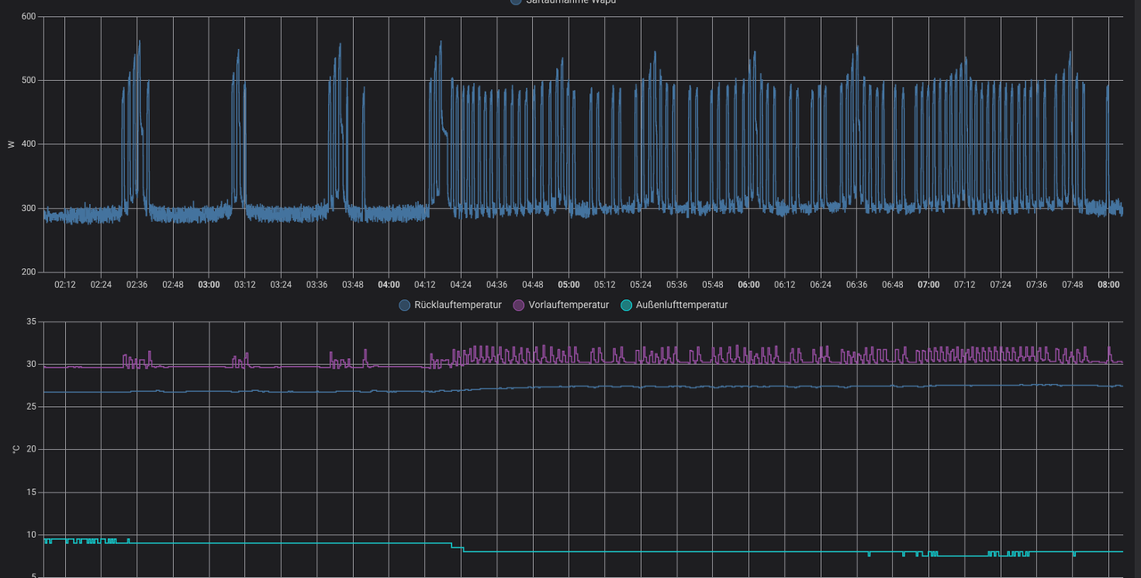

Ja, sie knödelt durchgehend friedlich vor sich hin, keine einezeige Abschaltung mehr.
Sieht etwas wild aus dieses Zackenmuster. Sie ist sich nicht immer ganz im Klaren ob jetzt 300 oder 500 Watt elektrische Leistung besser sind. Aber sie geht nicht aus.
[Bild]
Sieht etwas wild aus dieses Zackenmuster. Sie ist sich nicht immer ganz im Klaren ob jetzt 300 oder 500 Watt elektrische Leistung besser sind. Aber sie geht nicht[...]
Mal eine Frage dazu: Meine 3 RW fährt auch diese Zackenmuster, siehe Bild, aber ich bin mir unschlüssig, ob das so gut ist, bzw. warum das so ist und ob dies die normale Regelverhalten ist ?
Es sind 200W "Sprünge", wobei dies ca. 100%der aktuellen Leistung ist.
Heizkurve ist 10/25 zu -10/30 ?
Ich hätte ein stetiges rampen erwartet.
dt= 3-5 hat nichts geholfen, Leise Modus auch nicht.
Wer hat einen Tipp ?

Hallo,
das die FBH die schwankende Wärme schluckt ist mir klar, soweit funktioniert die WP auch, aktuell mit SCOP von ca. 4.5 inkl. Brauchwasser. (max. 9kwh bei 200m² FBH und 1x täglich BW Erwärmung auf 52°C)
Dennoch treibt mich das taktende Regelverhalten um, da es meiner Meinung nach nicht richtig ist, die Verdichterdrehzahl dauernd hoch/runter zu takten anststatt länger konstant zu halten und einen Temp. Überschwinger hinzunehmen.
Frage:
1. Auf welche Größe regelt der Kältekreis ? Wasservorlauf ist ja nur Resultat vom PWT.
2. Sobald der Verdichter von 8 auf 16U/sek hochspringt, überschwingt die Wasseraustrittstemperatur und er geht auf 8 U/sek wieder runter. Warum werden nicht die mögl. zwischenschritte von 2U/sek genutzt, welche ja möglich sind (manchmal macht er es) ja kurzzeitig)
Daten siehe Bild weiter oben.

Ich glaube wir vermischen hier gerade zwei Dinge in der Diskussion.
Einmal das Taken, also häufiges komplett abschalten und wieder anschalten.
Und dann das sehr häufige "Schwingen" der Stromaufnahme wie Hans007 und ich es sehen. Das passiert allerdings beim Durchlaufen im Dauerbetrieb.

0
3614597
Ich glaube man kann das Schwingen eindämmen indem man die Pumpenleistung reduziert. Dann reagiert das System träger und auf Änderungen in der Wäremeabnahme wird nicht so schnell reagiert. Ich habe nur Heizkörper und die reagieren schneller als FBH. Die Heizung bekommt das direkter mit und versucht zu regeln.
So erkläre ich mir das zumindest. Und ich meine beobachtet zu haben, dass es anfing als ich die (bei mir gedrosselte) Pumpe um 10% entdrosselt habe.
Der Gegentest läuft gerade, habe wie wieder um 10% gedrosselt. Für die Raumtemperatur hat das sowieso keinen Unterschied gemacht.
Auch hier wieder die Frage: ist das überhaupt schlimm so lange man kein echtes Takten hat?

Die WP reagierte viel sanfter auf eine Leistungsanforderung.
Das kann im Raumtemperatur-Modus allerdings auch schon mal länger dauern, bis z. B. bei Anforderung über die FB der Kompressor hochmoduliert.
Verfasser:
Hans007
Zeit: 12.11.2023 23:12:03
0
3615059
Ich glaube man kann das Schwingen eindämmen indem man die Pumpenleistung reduziert. Dann reagiert das System träger und auf Änderungen in der Wäremeabnahme wird nicht so schnell reagiert. Ich habe nur Heizkörper und die reagieren schneller als FBH. Die Heizung bekommt das direkter mit und versucht[...]
Habe das Schwingen im Dauerbetrieb wegebkommen, die WP lief auf min. Volumenstrom, da ich nicht ausreichend dT hatte (VLT-Soll 25°C, RLT-Ist 24°C).
Die HKZP hat solange reduziert, um die RLT runter zu bekommen. Der D-Checker war echt eine Hilfe und die entspr. Nachtschicht um es zu verstehen.
Ich habe via Heizkurve die VLT-Soll auf 27°C min angehoben und siehe da, das Schwingen ist weg. SCOP ist nun inkl. WW über 24h bei 5.1 (8°Tag, 4°C Nacht), 200m² FBH bei >21°C RT überall.
Blöd nur, ich habe einen 300l Puffer in Stichanbindung und dessen dT war nur 2K (mit Shelly Addon gemessen). Bis da eine Temp. Änderung unten am Auslass erfolgt, vergeht einige Zeit.
Dies ist das nächste Problem. Ich würde gerne die VLT-Soll weiter runtersetzen, aber der Puffer kommt nicht unter 23.5-24°C unten im Normalbetrieb. Einmal warm und ich kriege den nicht so schnell kalt.... :( Ich versuche diesen nun nach der nächsten WW-Erwärmung (wenn die WP sowieso aus geht) nun "kaltzuziehen", d.h. die WP schalte ich via "SG-Ready Zwang Aus" aus und lasse die HKZ-Pumpe laufen.
Die Frau merkt nicht, dass ob ich nun für 3-4-5h 24°C mit leicht sinkender Temp. oder 27°C nachmittags in die FBH schiebe. Mal gucken, ob das Kaltziehen was bringt, ich berichte. Jedes °C zählt.... :)
Falls ja, werde ich VLT-Soll auf versuchweise 26°C senken, dT von 3 muss leider bleiben...
Ergänzung: Das Schwingen um Stromsignal kommt von der schnellen Verdichterdrehzahlerhöhung, da der eine Regelkreis (HZKP) am limit fährt und die VL-Solltemp. entsprechend nur über die verbleibende Stellgröße Verdichter geschehen kann. Da scheint wohl was programmiert, dass Stellanforderunden am unteren Volumenstromlimit mit "scharfer" Verdichterdrehzahländerung erfolgen muss und nicht mit sanfter....

Das beschriebene Schwingen sollte doch nichts ausmachen.
Warum auch?...
Außer Mehrverbrauch. [...]
Sag ich doch. Ob das überhaupt schlimm ist, weiß ich gar nicht.
Ich dreh trotzdem die VL-T mal ein Grad hoch wie Hans007 meint. Mal sehen was passiert. Warum? Weil ich's kann! ;)

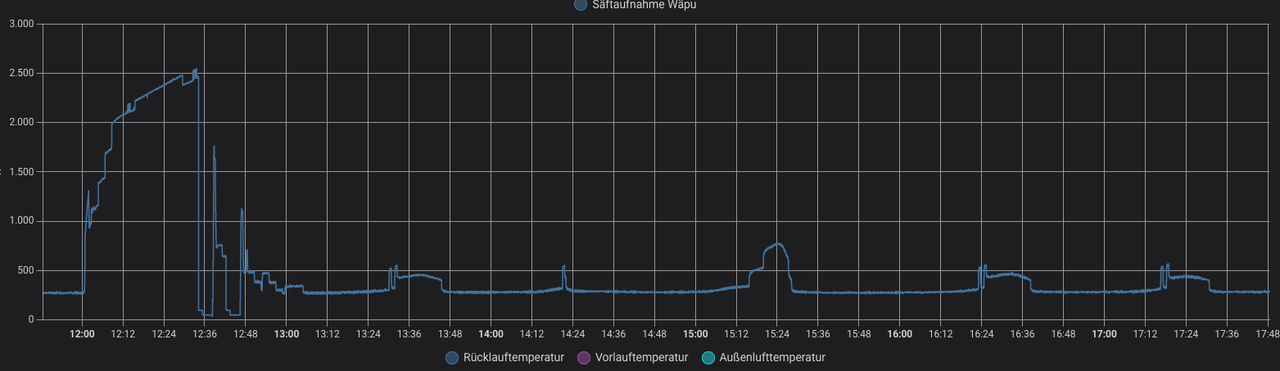

Ab und an muss ich auch eingreifen.
Heute war die RT- Regelung wieder seeehr träge.
Soll 22,5°, Ist 22,0°, bei 29° VLT wie mit dem Lineal gezogen.
Über Stunden.
Habe dann ungeschaltet auf feste VLT 35°.
Nachher geht das wieder Retoure.
Prima mit der App bedienbar ;-) .
