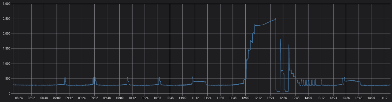

Versuchsergebnis:
1. Puffer kalt ziehen funktioniert (hat ca. 2.5h gedauert für Senkung RLT von 24°C auf 22° ohne merkliche Auswirkung der FB Temp. (Bestätigt durch Frau und empirisch durch Messung mit Infrarotfieberthermometer der Kinds ermittelt).
2. Nach 1h WP Betrieb (mit ca. 200W mehr) hatte die RLT aber wieder durch die große thermische FB Masse wieder die 24°C angenommen, heißt: Keine Chance diesen runterzukühlen... und wieder auf Betriebstemp. kostet mich 200W bei 5°C Außentemp. und 1x Takt. --> irgendwie auch vorher schon logisch gewesen... naja,
3. Die 27°C VLT und 24°C Rücklauf sind gesetzt, tiefer komme ich nicht.
4. Wenn mein innerer Monk mir was sagt, prüfe ich mal einen Umbau mir einen manuellen Bypass zum Puffer (VL & RL) legen zu lassen, quasi als Probebetrieb und zur Bestätigung, dass Puffer für FBH einfach quatsch sind. (auch hier leider schmerzlich jetzt erfahren....)
5.Nachdem die Wp jetzt so mit COP5 Strich vor sich hintuckert, gucke ich mal, ob nicht die Lastverschiebung für eine Tibber Optimierung was taugt, heißt:
a. 1x Zwangsstop einlegen wenn die Strompreise (reproduzierbar morgen/abends im Winter) hoch sind. (bzw. wenn es morgens zwischen 5-8Uhr am kältesten ist)
b. Prüfen, was ein 2. WP-Takt in der Wintersaison für Auswirkungen theoretisch hat (Gucken, was der Daikin Service dazu sagt). Es wären dann im Jahr anstatt ca. 365Takte dann ca. 500Takte........ :) immer noch akzeptabel wenn die Auslegung so bei ca. 20k liegt....
Final, Versuch macht kluch....
Und es reift immer mehr der Gedanke in mir:
Lass die Kiste einfach mit 1x Takt am tag und COP nahe 5 vor sich hinrödeln und nutze die Zeit sinnvoller.... (wenn da nicht der innere Monk wäre ;)...

3616123
@Hans007:
Ich hab alles machen lassen mangels Erfahrung mit Heizungszeugs. Daher bei mir auch die 18.000 Öhre Rechnung, von der am Ende 12.000 bei mir hängen blieben. Die waren mir im Vergleich zu manch anderem Angebot aber SEHR angenehm. Was einem da derzeit präsentiert wird ist teilweise echt unverschämt.
Weil Handwerker immer(oft) nur so gut arbeiten, dass es gerade eben so die schnelle Sichtprüfung des Auftraggebers beim sich Verabschieden übersteht, habe ich dann noch selbst viel Arbeit in's Isolieren von Rohrleitungen gesteckt. Mein innerer Monk sendet Grüße an Deinen.
Wegen meiner monkigkeit schaue ich täglich auch mehrfach auf die Verbrauchskurven.
Nach der Anhebung des VL um 1° hat sich doch tatsächlich das Dauerschwingen zwischen 300 und 500 Watt geglättet.
Bischen wellig ist es machmal noch, aber "sche!$$ der Hund druff", wie man hier so schön sagt.
Allerdings sind die Außentemperaturen auch wieder gestiegen, es ist also kein hieb und stichfester Beweis. Aber jetzt bleibt es erst mal so. Manchmal hab ich noch zwei oder drei Abschaltung pro Tag. Aber das sollte absolut im Rahmen liegen.
