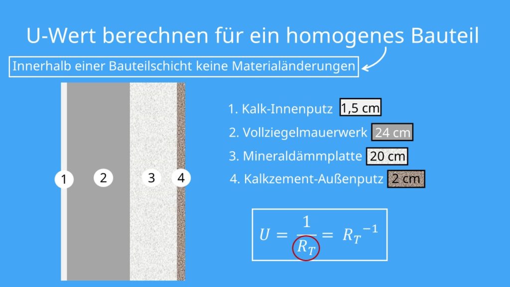

Wie ermittelt man den U Wert selbst? Ist hier „der totale U Wert über alles“, also das gesamte Haus mit allem drum und dran und drin gemeint?
Verfasser:
schorni1
Zeit: 28.03.2023 22:31:50
0
3509386
Nein, es kommt auf den individuellen U-Wert des jeweiligen Bauteils drauf an.

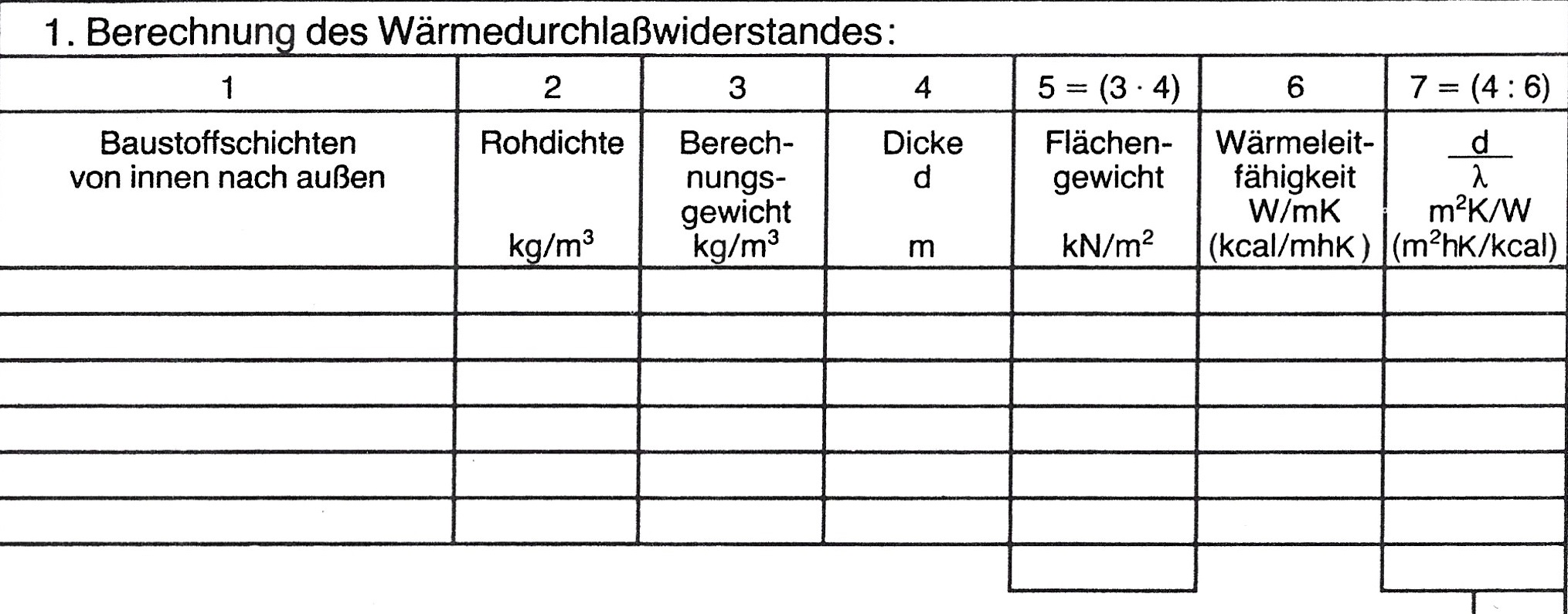

Wie macht man das?
Verfasser:
Schmitt
Zeit: 29.03.2023 08:14:20
0
3509468
Zitat von Privatmann2020 Beitrag anzeigen
Wie macht man das?
So macht man das.
Und hier ein Berechnungsblatt dazu, (ist aus alten Unterlagen.)
Alles kar?
MfG. Schmitt
