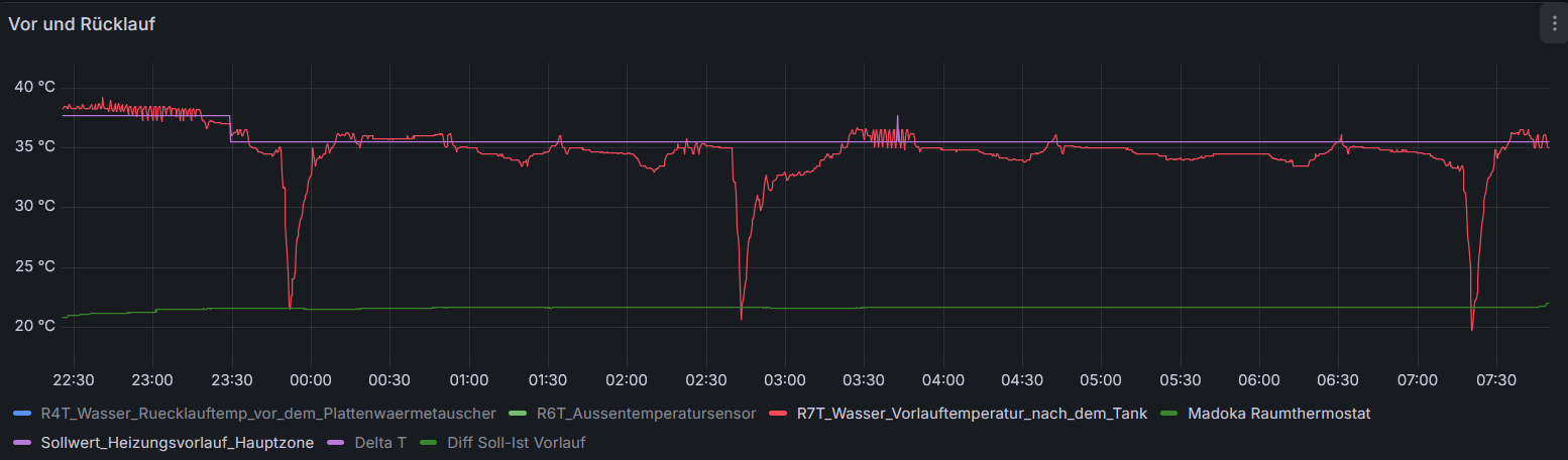

also das die Madoka nicht runter regelt kann ich nicht bestätigen.
anbei ein sreenshot dieser nacht.
die Raumtemperatur steigt 23:00 an und gegen 23:30 regelt sie die heizkurve runter.
die vorlauftemperatur geht schön mit runter.
nach den abtauvorgängen pendelt sie sich wieder ein und bleibt an der vorgegeben linie. wenn keine abtauvorgnge stattfinden "klebt" sie praktisch an der linie.
wenn es wärmer wird. regelt sie auch nicht runter, da sie dann schon an der unteren leistungsgrenze läuft. dann geht die temperaturkurve (vorlauf und raumtemperatur) auch hoch und sie schaltet 1,5 grad über soll ab.das ist bei aber erst so höher 6 grad at der fall.

Ich glaube Dir ja, dass es bei Dir funktioniert. Aber dieser Thread zeigt ja, dass es bei vielen Usern offensichtlich das Problem gibt. Nur scheint keiner eine Lösung zu haben.

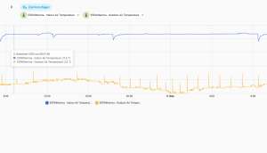

Ich kann das auch bestätigen: Die Aussentemperatur fährt Achterbahn plus Abtauvorgänge plus Lüften: Die Madoka hält die Raumtemperatur auf 1/10 Grad genau:
[img]
[/img]

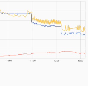

Richtig. Und ich sehe bei mir, wie "sollwert_heizungsvorlauf_hauptzone" rauf und runter springt.

Zitat von Nobert_Dutz Beitrag anzeigen
Wenn ich den Sollwert über die Raumtemperatur plotte sieht man ganz gut was meine Altherma 3M macht, wenn der IST Wert sich auf 0,5 Grad drunter genähert kommt die erste Korrektur von einem K runter und wenn SOLL= IST erreicht dann nochmal ca. 1 K und dann läuft stabil vor sich hin. Da ich von Beginn an das Ding hatte keine Ahnung ob es ohne "besser" wäre, aber an sich sieht das in meinem Fall stimmig aus
Verfasser:
Nobert_Dutz
Zeit: 05.12.2025 13:22:58
0
3905979
Wenn ich den Sollwert über die Raumtemperatur plotte sieht man ganz gut was meine Altherma 3M macht, wenn der IST Wert sich auf 0,5 Grad drunter genähert kommt die erste Korrektur von einem K runter und wenn SOLL= IST erreicht dann nochmal ca. 1 K und dann läuft stabil vor sich hin.[...]
Ich hatte jedenfalls keine Lust ständig die Vorlauftemperatur anzupassen:
Ich hab ein Beispiel gefunden, wo die Madoka runterregelt:
[img]
[/img]
Die Raumtemperatur (rot) steigt. Die Madoka nimmt VLSoll (blau) zurück und die Vorlautemperatur (gelb) folgt.

3906781
Es bleibt dabei, dass es hier nicht funktioniert.
Heute passt die Temperatur für einen Beweis.
Nachts stieg die Aussentemperatur auf 11°C und heute morgen auf 12°C.
Die Heizkurve ist eingestellt auf 14/29°C zu -15/40°C.
Die Modulation ist eingestellt auf 3°C.
D.h. bei steigender Aussentemperatur wie heute müsste die Madoka den Vorlauf um bis zu 3°C unter die eingestellten 29°C modulieren.
Das passiert aber nicht, es bleibt immer bei der Mindesttemperatur der Heizkurve, aktuell also 29°C.
Bei 12°C Aussentemperatur wie heute hätte der Vorlauf auf 27°C oder sogar 26°C sinken müssen.
Foto heute:
