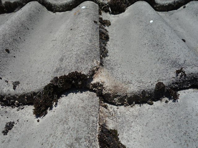

Hallo,
ich wüde gern wissen, ob ich am Dach was machen muss, bevor ich PV installiere. Meine Dachpfannen (Bj. 1992) haben Moos angesetzt. Ein Dachdecker (der allerdings das Dach nicht gesehen hat), meinte, das sei kein Problem. Die üblichen Reinigungs- und Beschichtungsarbeiten hätten nur optischen Effekt.
Andererseits sieht es so aus, als hätte das Moos die Pfannen schon etwas angegriffen. Wenn die PV erst mal drauf wäre, sollten die Pfannen doch noch wenigstens 20 Jahre halten?

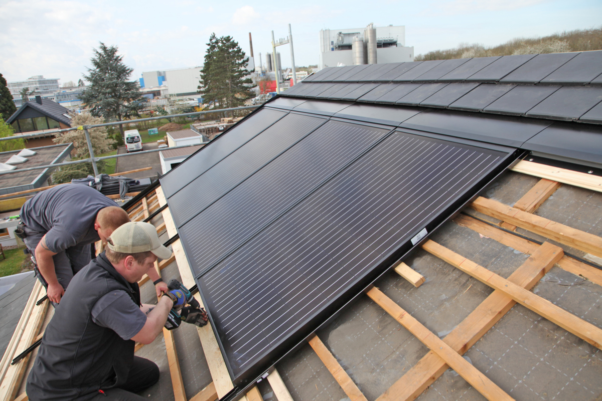

Auch ich würde definitiv genauestens überlegen ob vorab nicht doch eine ordentliche Optimierung der thermischen Gebäudehülle ratsam ist und ein Aufdachdämmsystem installiert wird. Mit dafür vorgesehenen Modulen ist dann sogar die vorhergehende Ziegeleindeckung überflüssig.
Link zur Bildquelle 👉 https://www.dach-holzbau.de/artikel/solarmodule-in-das-dach-integriert-3334079.html

Betondachziegel und Moos sind keine Freunde, das Moos setzt sich erst in den angewehten Staubablagerungen bei den Fugen fest (wie man ja sieht) leider reagiert das Moos mit seinen Wurzeln sauer und löst den Zement / Kalk aus dem Betongefüge langsam auf wourch die Ziegel ihre Festigkeit einbüßen!
Man rechnet bei Betondachziegeln je nach Hersteller mit einer durchschnittlichen Lebensdauer von 30 bis 50 Jahren, gute Tondachziegel halten bis zu 150 Jahre!

Ich habe 1989 Heidelberger Betondachsteine verlegt. 1996 kamen dann zwei EEG Anlagen auf die Südseite. Heute hab ich Süd und Nord viel Moos drauf, auch unter den Modulen, außer direkt unter dem Kamin. Gegen das Moos hilft, oben am Fist ein Kupferklebeblech zu verlegen. Das Moos mag das Kupfer nicht. Das Moos schadet nicht. Ich hab ganz wenig Sand in der Rinne.
Ab und zu klingeln so komische Dachdecker Kolonnen und wollen das Dach sanieren. In der Nachbarschaft haben die das gemacht. Mit dem Kärcher das Dach gereinigt, besser gesagt alle Sandkörner aus den Poren geholt. Direkt danach sah das gut aus, jetzt ist es schlimmer als vorher.

Meine Betonpfannen liegen jetzt schon über 40 Jahre und halten sicherlich nochmal genau so lange.
Auf der Ostseite sind die durch Moos etwas angegriffener als auf der Westseite aber trotzdem völlig in Ordnung.
Beton ist Beton, was soll damit passieren, bevor eine Pfanne durch Moos zugrunde geht, reißt sie und das nicht auf der Seite wo das böse Moos wächst, sondern zuerst auf thermisch belasteten Seite, muss auf der Westseite alle paar Jahre mal die ein oder andere tauschen.
Ich habe jetzt auf der Ostseite das komplette Dach mit einem harten Wasserstrahl abgespritzt und so sämtliches Moos gelöst und heruntergespült.
Das Dach auf der Ostseite sieht jetzt wieder, trotz hässligen und mittlerweile recht rauhen Betonpfannen, richtig gut aus.
Auf der Westseite werde ich das auch noch machen, was dort auch schneller geht, mann sollte nur keinen Hochdruckreiniger nehmen, harter Wasserstrahl, dauert zwar ewig, aber funktioniert ganz gut.
