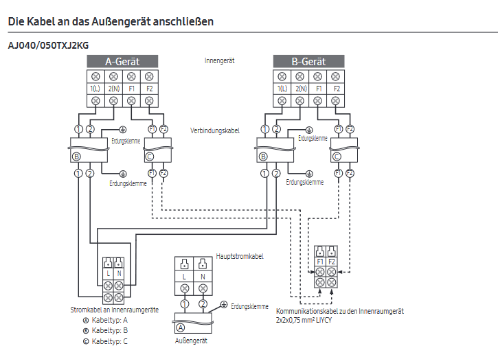

Hallo zusammen,
zunächst mal vorab: ich hoffe in dem Forum hier richtig zu sein. Das Thema passts zu Lüftung wahrscheinlich genausogut wie zur "Wärmepumpe".
Es wurde eine Multisplit Klimaanlage installiert.
Modell außen: AJ050TXJ2KG
Modelle innen: 2x R12TXEAAWKNEU
Nach dem Einschalten "arbeitet" der Kompressor kurz (geschätzt 30-60s)
Auf dem "7-Segment-Display" des außengeräts erscheint abwechselnd "Ad00" und "Ad01". Nach der beschriebenen Zeit hört die Inneneinheit auf zu "arbeiten" und es erscheint "U200" und "E199" im Wechsel. Lt. meiner Rescherche ist E190 "ROHRPRÜFUNGSFEHLER".
Nun kann man durch drücken einer Taste (K1) einen Prüf- bzw. Einstellungsmodus initiieren. Meinem Verständnis nach, werden in dem Modus die Innengeräte abwechsend angesteuert und Diff.Temperaturen gemessen.
Dieser wird durchgeführt, scheitert aber in einem weiteren Fehler "U200" "E199" "ROHRLEITUNGSPRÜFUNG IST NOCH NICHT ABGESCHLOSSEN".
Leider gibt die Anleitung keinen Hinweis darauf, wie der Fehler zu beheben ist. Leitungen sind dicht (soweit man das sagen kann), Kabel sind angeschlossen.
Hat jemand einen Ratschlag, was man noch prüfen/versuchen könnte?

Puh, schwierig. Also Verkabelung ist augenscheinlich richtig.
Jetzt wo du es sagst, mag ich vielleicht einen kleinen Flüchtigkeitsfehler begangen haben. Ich habe tatsächlich nciht geprüft (sondern bin logisch davon ausgegangen), dass die "untere" Klemmstellen für Strom/Kommunikation der Inneneinheit sich auch auf die "unteren" Anschlüsse der Kältemittelleitung bezieht. Das werde ich heute Abend mal querprüfen.
Danke für den Hinweis!
Anbei noch ein kleiner Hinweis: Mangels Verfügbarkeit (das habe ich im Vorhinein irgendwie verpennt zu besorgen) habe ich die Kommunikationsleitung statt mit den geforderten 0,75mm² mit 2,5mm² realisiert. Das werde ich heute Abend mal testen. Ich denke zwar nicht, dass dies hier dir Ursache ist, werde ich aber natürlich mal testen.

3559429
Hast du alles nach diesem Plan angeschlossen?
Datenleitungen von Gerät A rechts unten (F1/F2) und B darüber?
Mach am besten mal ein Foto davon.
Hast du eventuell am Außengerät Neutralleiter und L vertauscht?
Ich gehe mal davon aus, dass du die innengeräte vom Außengerät aus versorgst, oder?

Zitat von guruhu Beitrag anzeigen
So, habe 1. das falsche Kabel der Steuerung gegen ein 2x0,8mm2 getauscht. Leider keinen Verbesserung.[...]
Ein "zu dickes" Kabel ist kein Problem, elektrisch. Nur zu dünn darf es nicht sein.
Samsung schreibt hier anscheinend keine Schirmung vor.
Aber Abstand zwischen Stromleitungen und Steuerleitungen !
Bei den Samsung WPs wird LiYCY empfohlen. Schirm einseitig auf PE legen.
Meine Samsung Windfree Single-Split läuft allerdings auch mit ungeschirmtem Kabel (4 Meter), bisher ohne Probleme.

So liebe Leute, zunächst mal vorab, die Anlage läuft!
Insbesondere danke ich nochmal für den Tipp mit "Drücken von K1" / dem Video. Ich befürchte, da hätte ich noch lange gesucht, bis ich darauf gestoßen wär.
Was war es schlussendlich?
Tja, das ist eine gute Frage die ich nicht mal beantworten kann. Schlussendlich habe ich am Setup nichts mehr geändert. Die Verkabelung war richtig (das zumindest außen abgeschirmte Kabel für die Steuerung 2x2x0,8mm² hatte ich ja gestern bereits getauscht), die beiden (bzw. vier) Ventile waren offen, der Vakuierungsprozess und die Befüllung mit Kältemittel waren auch korrekt und erfolgreich durchgeführt.
Gestern Abend/Nacht habe ich dann irgendwann die Contenance verloren, war kurz davor die Kiste mit dem Hammer klein zu machen, habe die Sicherung rausgeschmissen und bin ins Bett gegangen.
Nachdem ich mich beruhigt hatte und ausgeschlafen habe, hab ich es dann heute morgen nochmal in Ruhe versucht, und siehe da... als wäre nie etwas gewesen.
Ich kann es mir eigentlich nur so erklären, dass irgendwo ein Fehler (vielleicht ein wackler, vielleicht irgendwo ein kleiner Fehlstrom) aufgetreten war, der im "Fehlerspeicher" (wenn die Anlage sowas hat?) hinterlegt war und der "Hard Reset" hier länger als die angegebenen 30s der Anleitung benötigt.
Jedenfalls funktioniert es bis jetzt einwandfrei. Das Programm läuft durch, die Innengeräte geben nach ~1min kalte Luft.
Mein Rat, den ich gerne hier lassen würde: Ruhe bewahren, alle Verbindungen Sorgfältig prüfen, Ventilstellung prüfen und hoffen, dass alles klappt.
