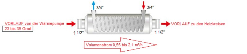

Zitat von warwickfna2020 Beitrag anzeigen
... möchte zu meiner jetzigen WP (nicht modulierende Vaillant VWF 88/4 mit Erdkollektor) eine Jeisha 5 kW vorschalten ...
Moin,
unter Umständen ist zu den von Herbert (@pinot) verlinkten Informationen (👍😉) auch noch ein bisschen was zu meiner Praxiserfahrung mit der "Teilzeitreihenschaltung" hilfreich für dich.
Ich habe zwar noch den F-Serien-Luft-Wasser-Wärmepumpenmonoblock, dessen Regelung von den Möglichkeiten nicht annähernd auf dem Niveau der J-Serien-Maschinen ist, aber trotzdem ist dieser bei uns seit 2014 in Betrieb stehende Apparat absolut bedarfsgerecht zu nutzen.
Hydraulisch habe ich das Gerät als Master in der wasserführenden Wärmeverteilung eingebunden.
Mit unten beigefügtem Bild ist das eventuell verständlicher.
Die WH-MDC05F3E5 ist praktisch so am Hausheizkreis angebunden, dass die Hauptheizarbeit von ihr geleistet wird.
Sobald der Verdichter vom Luft-Wasser-Wärmepumpenmonoblock aktiviert ist, drückt dieser per geäteintegrierter Hocheffizienzpumpe generell ~1.000 Liter Heizwasser pro Stunde durch die im Vorlauf des Hausheizkreises befindliche DN32 Rückschlagklappe in die hausinternen Wärmeaustauschflächen.
Unterhalb des von mir in der eigenen witterungsgeführten Regelung der Fernwärmeübergabestation zu definierenden Außentemperaturschaltpunktes ist der bivalente Energieeintrag über den Plattenwärmetauscher bedarfsgerecht möglich. Sobald der primäre Vorlauf am Plattenwärmetauscher >+30°C hat, wird die zusätzliche Hocheffizienzpumpe (B) automatisch per Thermostat eingeschaltet, wodurch sich der Systemvolumenstrom auf ~1.150 Liter pro Stunde erhöht und zudem sofort der gesamte Heizwasserdurchsatz durch den Plattenwärmetauscher geführt wird, das sich die Rückschlagklappe schlagartig schließt.
Dann ist das System definitiv hydraulisch in Reihe verschaltet am arbeiten.
Abgewandelt gedacht, wäre der bei mir in der Anlage integrierte Plattenwärmetauscher sinngemäß bei dir dann der Verflüssiger Deiner Erdwärmepumpe.

Ich hatte anfangs in 2014 bei Installation der Panasonic WH-MDC05F3E5 ja auch nur die sehr leistungsfähige integrierte Hocheffizienzpumpe des Luft-Wasser-Wärmepumpenmonoblocks im System und den PWT der Übergabestation mit dem alten 1" Guss-3-Wege-Mischer, der ungefähr in Mittelstellung fixiert war, parallel zur Hausheizkreishydraulik angebunden.
Mit beschriebener Konfiguration hatte ich maximal 860 Liter pro Stunde am Verflüssiger.
Nachdem der Umbau mit per DN32 Rückschlagklappe im Vorlauf eingeschleiftem Plattenwärmetauscher erledigt war sind ausschließlich mit im Panasonic Monoblockgerät integrierter HEP auf identischer Leistungseinstellung (Stufe 2 von 7) mindestens 980 Liter pro Stunde am Verflüssiger gegeben gewesen. Sobald die zusätzliche Hocheffizienzpumpe aktiviert ist sausen mindestens 1.150 Liter pro Stunde durch den Verflüssiger. Beim Abtauen des Verdampfers sind generell >1.700 Liter pro Stunde unterwegs.

Es gibt eine recht einfache Möglichkeit.
Sowohl für 2 Wärmepumpen als auch WP + Gasbrennwert quasi Hybrid.
Durch eine hydraulische Weiche
Oh nein- bloß nicht so einen Effizienzkiller !!!
Kommt gleich der Reflex.
Nein so eine hydraulische Weiche meine ich nicht ...
... Weiche, wie ich sie meine, sieht so aus:
Die Vorlaufleitung des ersten Wärmeerzeugers wird um ein bis 2 Nennweiten vergrößert, danach im Abstand von 10-20cm 2 Abgänge verbaut und wieder auf Normalmaß reduziert.
Der erste Abgang ist der RL des 2. Wärmeerzeugers, der zweite Abgang ist der Vorlauf.
Wenn der 2. Wärmeerzeuger "Hydr. Weiche" regelungstechnisch kann, kann man noch eine Fühlerhülse am 2. Abgang integrieren.
Ich habe das bei mir in Kupfer mit Aushalsungen realisiert, weil es sich so kompakter bauen lässt als mit T-Stücken ...
Moin,
die Beschreibung zu dem von dir per Aushalsungen konstruierten Bauteil lässt mich vermuten, dass das nach ähnlichem Ansatz wie die bei mir aus T-Stücken und Rückschlagklappe gebaute im Vorlauf der Wärmepumpe zum Hausheizkreis integrierte "Einschleifung" funktioniert.
Ich habe praktisch im Vorlauf der Wärmepumpe ein 5/4" T-Stück gesetzt und daran einmal in Richtung des Hausheizkreises die DN32 Rückschlagklappe angebunden, sowie in Richtung des Plattenwärmetauscherrücklaufes unserer Fernwärmeübergabestation auf DN26 reduziert die Wilo Stratos ECO 25/1-5 eingebunden.
Den Ausgang der Rückschlagklappe habe ich ebenfalls auf DN26 reduziert und daran ein 1" T-Stück angeschlossen, an dessen einem Anschluss der DN26 Vorlauf des Plattenwärmetauschers und am anderen der DN26 Vorlauf vom Hausheizkreis angebunden ist. Das funktionierte bisher wirklich einwandfrei.
Im Jahr der 1. Inbetriebnahme unseres bivalent parallel genutzten Luft-Wasser-Wärmepumpenmonoblocks hatte ich zuerst die Idee, dass anstelle des Plattenwärmetauschers ein sogenannter Pool-Wärmetauscher mit ordentlich dimensioniertem Hauptrohrquerschnitt montiert werden könnte, mit dessen integriertem Rohrwärmetauscher der zusätzliche thermische Energieeintrag aus dem Fernwärmenetz realisiert werden kann, um außer der in unserer Panasonic WH-MDC05F3E5 integrierten Hocheffizienzpumpe keine zusätzliche im Hausheizkreis zu benötigen.
Dabei würde praktisch der genannte Pool-Wärmetauscher anstatt der beiden T-Stücke und dazwischen verbauter Rückschlagklappe im Vorlauf integriert werden.
Link zur Bildquelle 👉 https://www.haustechnikdialog.de/Forum/p/2154736
Aufgrund der Tatsache, dass die ermittelte Arbeitszahl der Wärmepumpe, aber trotz zusätzlicher Wilo Pumpe, die ebenso wie die Steuerung der Fernwärmeübergabestation mit am Stromzähler der Monoblockwärmepumpe hängt, mit 4,62 für mich okay ist, werde ich bis auf weiteres wohl kein zusätzliches Geld außer dem für die Umrüstung auf Wandheizungen im Heizungssystem bei uns investieren. 😉
