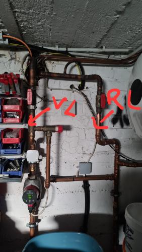

Dann werde ich alle Köpfe ab und die Voreinstellbaren Ventile öffnen. Nur unverständlich warum mann dann Voreinstellbare überhaupt installiert hat.
Die Räume die ich dann wieder begrenze, weil zu warm, regulieren ich dann über das einstellbare Ventil oder über den thermostatkopf?
Wie sieht es beim Thermischen Abgleich denn mit den Pumpen aus?
Ich habe ja eine Pumpe an Fußboden Kreis und eine am Kreislauf der Heizkörper.
Sollen da bestimmte Einstellungen gemacht werden? Die Pumpe für die Heizkörper steht derzeit auf "Auto". Die Pumpe der Fußbodenheizung auf einem bestimmten Symbol.
Und was mich noch beschäftigt ist das Überströhmventil. Brauch man dies, bzw den Bypass zwischen Vor und Rücklauf? Der Bypass ist eigentlich immer warm, heißt dort fließt Wasser.
Vielen Dank

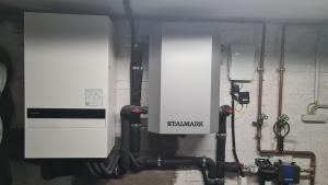

3899255
Hier die anderen Bilder

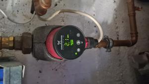

3899257
Eine Grundfos Alpha hat 2,1 m³/h, die andere nur 0,4. Wer macht was?
Gibt die WP den Durchfluß an? Was verbirgt sich in dem Stalmark?
Sieht man doch auf den Bildern. Die Grundfos ist für dir Heizkörper bzw für den Kreis der Heizkörper zuständig.
Die Fußbodenheizung hat einen eigenen Kreis. Dort ist halt die andere Pumpe verbaut.
Ich gehe davon aus, dass die Pumpen den Durchfluss angegeben, oder ? Kann ich leider nicht genau sagen.
Stalmark ist, glaube ich, ein Puffer. Kann ich aber nicht 100% sagen.

3899369
Der Stahlmag scheint mit drei Rohren angeschlossen, deutet auf einen Puffer im Stich hin? (Vermutung)
Das Überströmventil sitzt direkt hinter der Heizkreispumpe und scheint nicht viel Widrstand zu bieten, Bedienungsanleitung besorgen und lesen.
Oder Differnz messtechnisch ermitteln.
Die 2,1 m^3 /h deuten auch auf fast oder ganz offenes Überströmventil hin.
Die Rohre der FBH Heizkreise sehen recht dünn aus,
Wo kommt die Zuleitung zum FBH Vverteiler her?
Gibt es Topmeter (Schaugläser) an dem Verteiler und sind die Längen der Kreise bekannt?

3899412
Ich gehe davon aus, dass die Pumpen den Durchfluss[...]
OK, also die beiden Fotos mit Grundfos-Pumpe sind beidesmal die gleiche, aber einmal mit viel Durchfluß, und einmal in Standby. Und die Wilo macht die FBH.
Dann trotzdem die Frage, ob an der Bedieneinheit der WP (oder App) irgendwo im Menü noch eine Durchflußanzeige ist, wegen mir auch in l/min. Denn die Wilo zeigt ja leider selber nichts an.

3899433
Die Volumenströme der WP bringen in auch nicht weiter, wenn der Stahlmag (vielleicht Trennpuffer) den Volumenstrom teilweise aufnimmt.

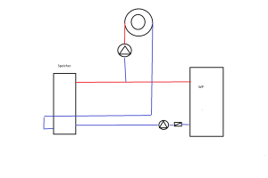

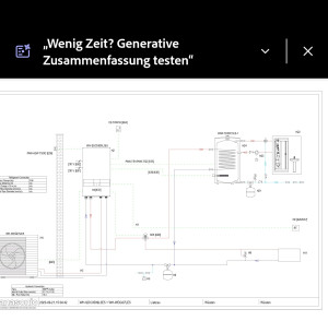

Vielen Dank euch erstmal.....
Ich hole dann mal etwas weiter aus.....
Bevor meine Wärmepumpe installiert wurde, hatte ich Herrn Roth, auch besser bekannt als Wärmepumpendoktor, bei mir um generell zu klären ob meine Gegebenheiten überhaupt für eine Wärmepumpe passen.
Nach seinen Prüfungen (kann Ergebnisse noch gerne einstellen) kam heraus, dass es nicht überall optimal ist, aber generell nichts gegen eine Wärmepumpe spricht, bzw genug Volumenstrom vorhanden ist.
Als ich dann ein Unternehmen gefunden habe, welches mir die Wärmepumpe so einbaut, wie es Herr Roth empfohlen hat ( keine unnötigen Puffer, etc) hatte ich ein Videotermin mit dem Unternehmer und Herrn Roth.
Dabei hatte der Unternehmer Herrn Roth seine Planung vorgestellt.
Im Nachgang bekam ich dann vom Unternehmer noch folgende Nachricht mit den beiden Anhängen, bzw beiden Möglichkeiten wie man es machen könnte:
Er schrieb:
"Sie haben zwar ein Mischsystem, aber nur einen Heizkreis.
Die FBH ist mit einem Trennsystem (hydraulisch nicht mit dem übrigen System verbunden) an dem Heizkreis angeschlossen, somit ist dieses System praktisch autark.
 Das Schema von Panasonic zeigt ein Überströmventil, allerdings würden wir hier eine Volumenerweiterung einsetzen.
Oder wir bauen es wie mein eigenes Schema, was ich entsprechend empfehlen würde.
 Entsprechend dem, muss auch keine weitere Pumpe verbaut werden.
 Zu dem ist die Weiche nur als Standarttext, aber das habe ich nun angepasst."
Im folgenden kam dann folgende Antwort zu een Aussagen des Unternehmens von Herrn Roth:
"Das Schema von Panasonic zeigt ein Überströmventil, allerdings würden wir hier eine Volumenerweiterung einsetzen.
Kann man machen, solange in Stichanbindung/Reihenschaltung im Rücklauf.
Wir können das mitgeschickte Panasonic Schema nehemn + den Rücklaufpufferin Reihe  (aber ohne Überströmer) das reicht!!
So wollen wir das! :-)
Welches Schema jetzt genau verbaut wurde, kann ich als Laie nicht genau sagen, da der Kontakt zum Unternehmen nach der Installation sehr dürftig war. Weiter war es so, dass jede Kontaktaufnahme mir Herrn Roth immer wieder kostenpflichtig war und ich es irgendwann aufgegeben habe.
Der Monteur sagte mir damals nur, dass wenn ich das Gefühl habe, dass es nicht richtig warm wird, sollte ich den roten Hebel oben links am Stalmark aufdrehen. Da die Temperaturen, auch jetzt wo es mehrere Tage bei 0 Grad ist, immer ok waren, habe ich da nichts geändert.
Vielleicht könnt ihr mir ja was dazu sagen

3916951
Irgendwie beißt sich da etwas:
"Warmwasser wird über Durchlauferhitzer generiert, hat WP nichts mit am Hut..."
Und in dem Schema von Panasonic sitzt da ein 300 l "dummer" WW Boiler, der durch eine Wendel von der WP versorgt wird.
1. Ein dummer WW Boiler wäre eine Legionellen Brutstätte und bräuchte da unnötig hohe Temperaturen, ab und an, von der WP zur "Legionellen Abtötung"...
2. Wenn das so wäre, wäre ein Hygienespeicher (umgekehrtes Prinzip) sicher besser
3. Scheint noch eine Zirku dran zu hängen (im Schema) - auch nicht unbedingt so prickelnd im EFH.
4. So wie das da gezeichnet ist, hat der dumme WW Speicher nichts mit der Heizung zu tun - sondern nur mit WW (das ja angeblich gar nichts mit der WP zu tun hat, da nur Durchlauferhitzer für WW)
Also, eventuell liege ich da total falsch - aber nichts genaues weiß man ( der TE) halt nicht.
1. Ein dummer WW[...]
Also ich gehe davon aus, dass es nicht nach dem Schrma von Panasonic sondern nach der anderen Zeichnung gemacht wurde. Müsste man ja eigentlich anhand meiner fotos sehen können.

Ok. Kann als Laie natürlich nicht so viel dazu sagen, aber er war einer der wenigen der sich darauf eingelassen nach einem individuellen Vorschlag bzw nach Vorgaben von Herrn Roth gebaut hat.
Eigentlich sollte ja genau dies bei mir vermieden werden.... also zusätzliche weichen, Speicher usw....
Wurde das so nicht bei mir installiert? Kannst du sagen wofür der noch geschlossene Hebel am Stalmark ist?
Im Video erklärt er ja warum der Stalmark so angeschlossen wurde.
Also ein hydraulischer Abgleich wurde ja gemacht. Und wie ich den thermischen Abgleich machen soll, dazu hab ich rin Video bekommen

3917002
Also Warmwasser wird definitiv bei mir nur über Durchlauferhitzer erzeugt.
