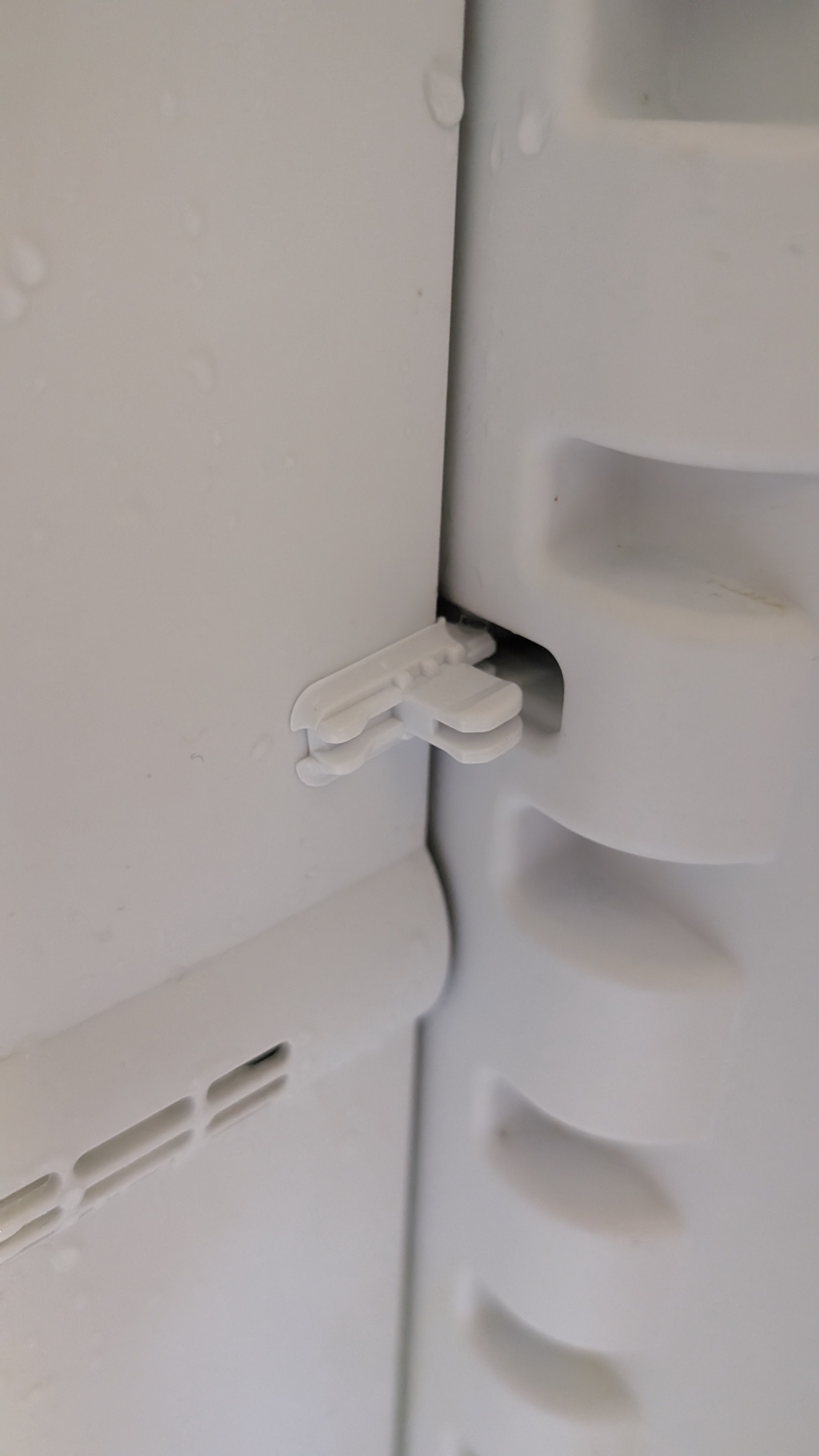

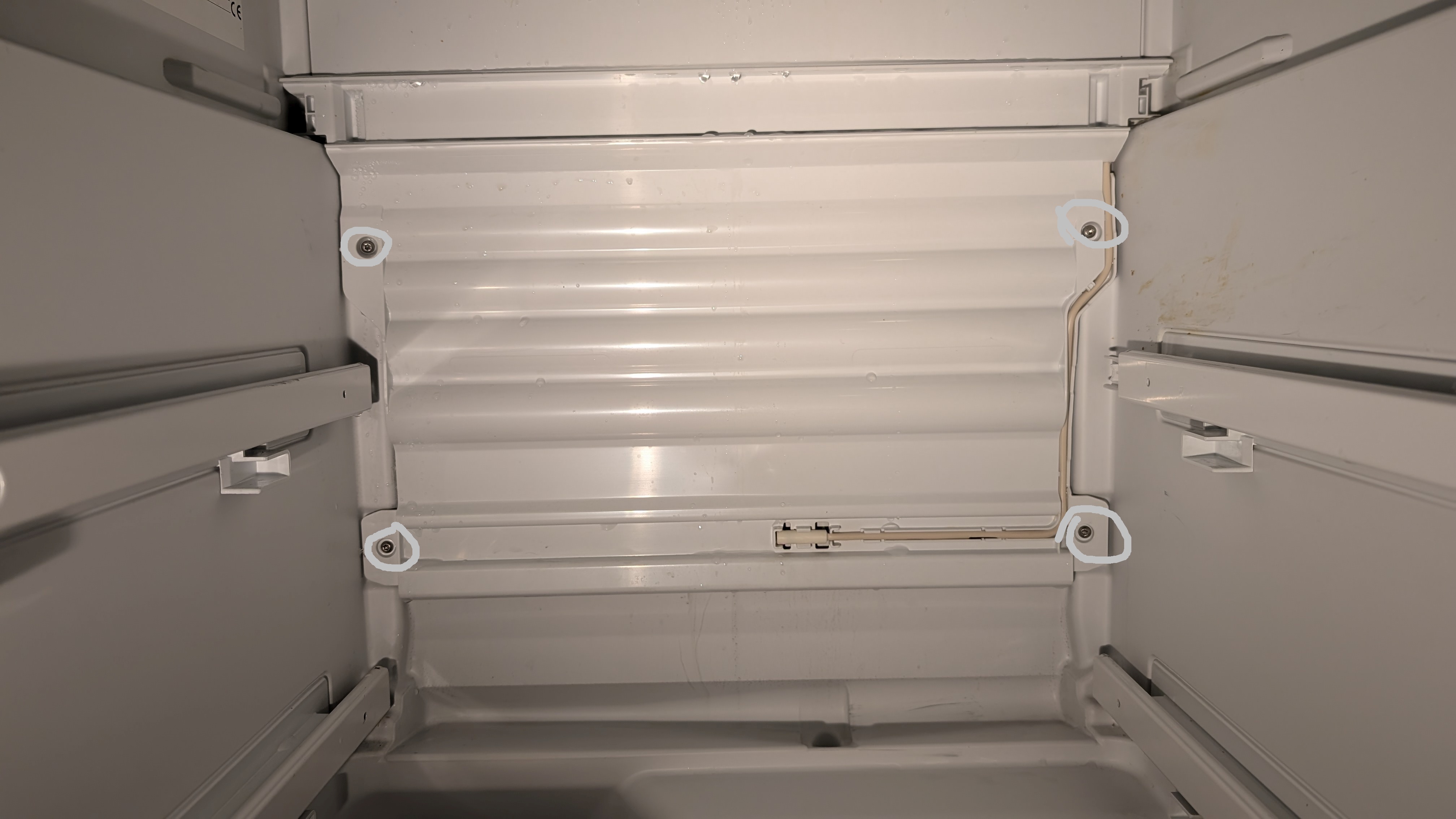

Zunächst baut man im Innenraum die Rückwand ab - dazu die vier Schrauben entfernen (T15) und die beiden Clipse nach innen klappen und abziehen:

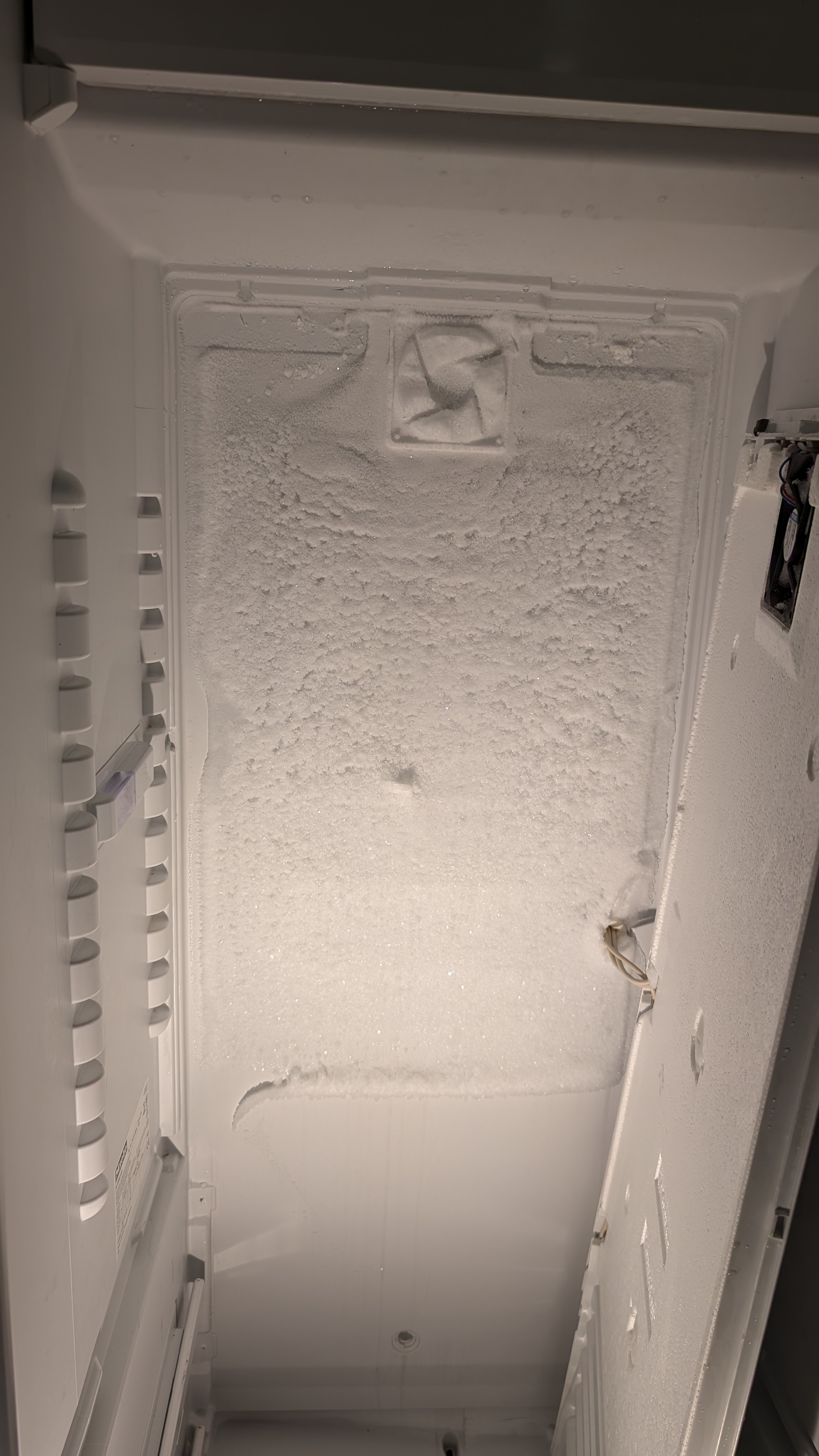

Bei mir war die Eisbildung so ausgeprägt, dass der Lüfter von Eis umschlossen war:
Man soll mehrere Tage abtauen, mit einem Heizlüfter geht das aber auch in weniger Zeit. Das offene Ende des neuen Sensors schiebt man durch das gleiche Loch, durch das die anderen Kabel gehen, von innen nach hinten raus (vorher Schaumstopen abziehen) und führt es nach oben.

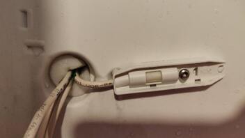

Kabel auf der Vorderseite herausziehen und den passenden Stecker mit Klemmverbindern etc. verbinden (bei mir E2->Verdampfer).
Hier etwa macht man denn den neuen Sensor fest, also an der Rückwand des Innenraumes:
Ich habe Klebeband und Kinderzahnpasta genutzt, um den Sensor zu fixieren, die Position für den originalen Halter wäre ähnlich. Aussehen soll es mit dem richtigen Teil aber eigentlich besser:
