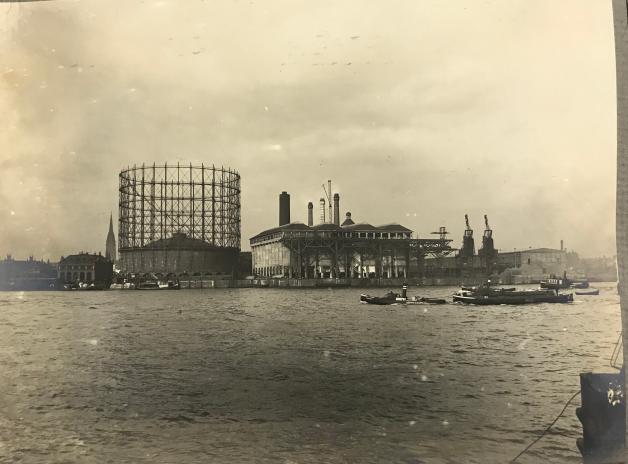

3726909
Das war früher bei den Hamburger >Hein -Gas dort wurde das Stadtgas noch mit Kohle von der Kokerei dort geliefert über die Alster bis zum Gaswerk...kam die Kohle.
