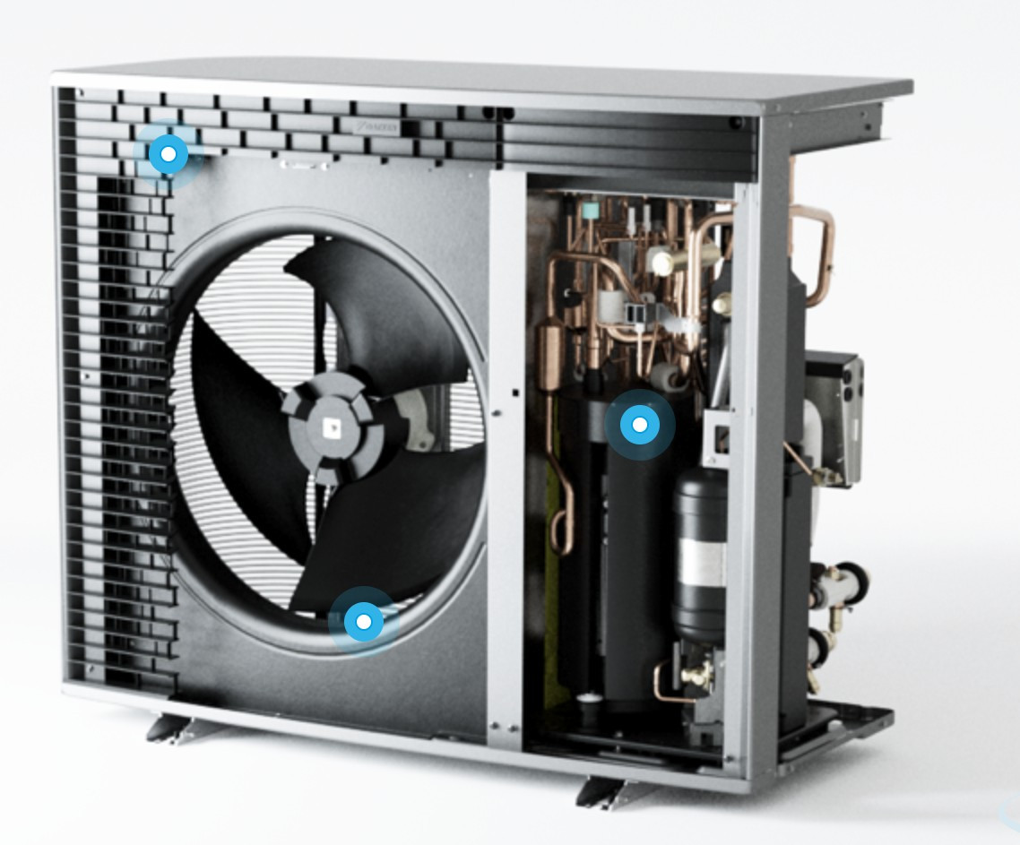

Nun zu der amputierten Luftführung. Hatte der Mechaniker ein Lehre dabei, die ihm vorgab, wie genau geschnitten werden sollte? Oder hat er das nach Gefühl und Wellenschlag gemacht?.
Das Ergebnis halte ich für eine mittlere Katastrophe. Vorher wurde die Luft durch die Styroporführung zu 100% durch den Verdampfer gesogen. Nun gibt es 2 parallel geschaltete Wege - den Verdampfer und den Schlitz über die volle Breite. Der ist zwar nicht so hoch (geschätzt 1,5 cm), hat aber eine viel geringeren Strömungswiderstand als der Verdampfer von 10 cm Dicke mit seinen Lamellen und den Rohren.
Und bei Vereisung steigt der Strömungswiderstand "geringfügig" an :), wie wir alle beobachten können, wenn der Verdampfer vereist. Die Gebläsedrehzahl steigt (bei mir) bis auf 75%, auch wenn nur 2 kW Wärmeleistung gefordert sind. Dies wird wohl auch weiter so erfolgen, nur dass deshalb nicht immer noch hinreichend Luft durch den Verdampfe geht, die nimmt ab jetzt die Abkürzung. Oder hat der Techniker einen Aufkleber für die Luft mit dem Text "Durchfluss durch den Schlitz für die Luft verboten!" angebracht? Würde gut zu Deutschland passen :9.
Aus meiner Sicht ist die WP nun erstmal ruiniert. Hast du auch noch ein Foto vom weg geschnittenen Stück gemacht? Wäre interessant zu sehen, wie genau der Anschluss an den Verdampfer ausgebildet war. Aber zur Not muss ich dann halt doch mal Deckel abschrauben ...
Der aus meiner Sicht einzig korrekte Ansatz zur Lösung wäre das Beheizen dieser Stelle wie bei der Kondensatwanne. Damit sichergestellt ist. dass das Tauwasser genügend Zeit zum Abfließen bekommt.
Just my 2 pence ...

Was die Strömungswiderstände angeht, habe ich so meine Zweifel. Ich habe heute mal den linken Deckel abgeschraubt und danach den ersten Klotz der Dämmung abgeschaubt, so dass sich ein Loch von vielleicht ~12x12 cm ergibt. Dadurch konnte ich auch sehr gut den "Anschluss" der Luftführung an den Verdampfer erkennen. Dazu später mehr.
Da die WP in Betrieb war (7er ODU, minimale Leistung->30% Gebläsedrehzahl) konnte ich mit der Hand auch den Luftstrom fühlen, der durch dies Loch ging. Subjektiv war das nicht wenig. Wenn der Verdampfer eisfrei ist, mag das noch passen, aber wenn der vereist, steigt sein Srömungswiderstand erheblich an, so dass sich das Verhältnis der Widerstände sehr zu seinen Ungunsten ändert, und dass in einer Situation, in der jedes Quäntchen Luft benötigt wird.
Der Querschnitt des Lochs beträgt ~144 cm². Bei meiner ODU ist der Verdampfer ~70 cm breit. Bei einem Spalt von 1 - 1,5 cm wäre das ein Querschnitt von 70 - 105 cm², also durchaus vergleichbar. Ich have auch auf der Rückseite geschaut, wie hoch der Verdampfer über der Kondensatwanne sitzt. Das sind bei mir ca. 4 cm. Da wird nichts gedrosselt im Vergleich zum Schlitz.
Und ich konnte mir ein leichtes Schmunzeln beim Betrachten der Gestaltung des Übergangs Schaumstoffführung-Verdampfer nicht verkneifen. Der Schaumstoff ist quasi "aerodynamisch" günstig geformt. Der erste cm verläuft zunächst waagerecht und geht dann in in einem Bogen in die Steigung über. Keinn Wunder, dass hängen gebliebenes Tauwasser da nicht von diesem cm freiwillig abläuft, wenn es zusätzlich durch den Luftstrom des Gebläses noch in die falsche Richtung geblasen wird. Da hat wohl jemand das nur optisch schön gemacht, aber nicht weiter nachgedacht.
So sieht es aus:
Beim mittleren Schaumstoffsteg ist der Verlauf sehr gut zu erkennen. Ich denke, dass man besser die Kehle mit einem Kunststoffstreifen zumacht, so dass sich ein durchgehendes Gefälle ergibt, anstatt da einfach mal jede Menge weg zu schneiden. Ich werde bei mir jedenfalls keinen Techniker mit einem Cutter in die Nähe der ODU lassen :).

Interessant, was Ihr da berichtet. Wusste gar nicht, dass im Luftkastenbereich, wo hinten der Verdampfer, dann der Lüfter und vorn das Schutzgitter sitzt, überhaupt diese Flut an Stryropor verbaut ist.
Technisch scheint es bei ansonsten guter ingenieurstechnischer Auslegung auch "ohne" gut zu gehen...2 Beispiele:
Meine kleine Alterma 3R wurde Juli '25 gewartet. Hier das Foto in den Lüfterkasten - der ist links.
Rechts hinter der Trennwand: Technikbereich mit Verdichter und Verdihcterkreis, Inverter, Platine und bei abgenommenen Dekckel, Seitenteil und Lüftergitter sowie Lüftermotor mit demontiertem Lüfterrad:
Auf die JAZ scheint diese simple Konstruktion keinerlei Nachteile zu haben: JAZ > 4,5 habe ich.

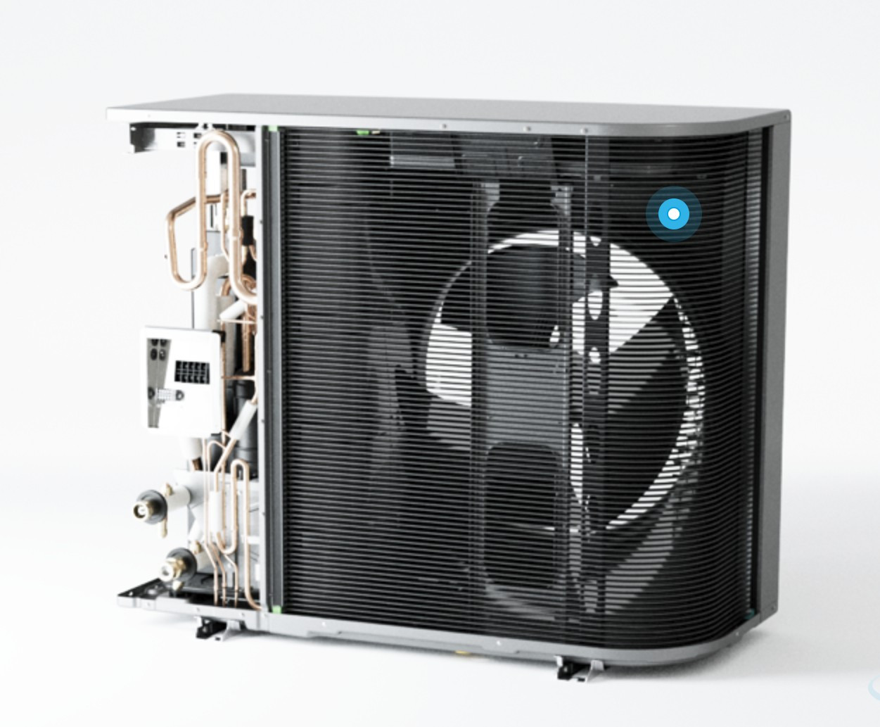

Auch der Monobloc der Altherma 4H ist im Luftkasten "leer" von Styroper und Co:
Auch hier eine JAZ von > 4,5 bei den 2 Anlagen, die ich derzeit begleite. Und die 4H ist genauso leise wie die zu Recht für diese Eigenschaft gelobte Buderus.
Gruß - Eddi

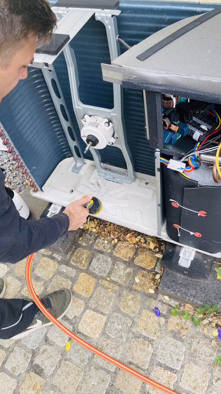

Hier die 5KW Unit.
Der Tropfwannen-Sensor wurde aber ich versetzt:
Angeblich sollen diese Änderung nur Anlagen bekommen, die eine zusätzliche Kondensatheizung verbaut haben (zu erkennen am belegten Klemmfeld) was wohl nur die großen Blöcke haben und auch nur wenn es für die Installation mit bestellt wurde.
Für mich klingt das seltsam. Hat jemand die Modifikation trotzdem auf der kleinen ODU?
