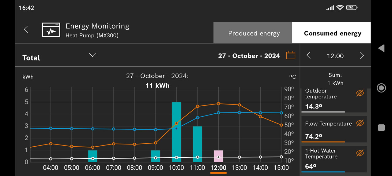

Meine WP schaltet sich immer mal wieder für wenige Minuten aus. Die Heizgrenze liegt bei 14°C.
Siehe Diagramm
Was kann das für eine Ursache haben? Die zweite Abschaltung dauert ja auch immer länger. Habe am Tag so zwischen 2 und 4 Starts. Ich habe mal die letzten Tage angeschaut, so ein richtiges Muster kann ich allerdings nicht erkennen.

@Hans 1966: Es wäre interessant, noch den Verlauf der Vorlauf- und Rücklauftemperaturen zu sehen. Vielleicht wird die WP einfach wg. Überschreitung der Hysterese abgeschaltet. Sie läuft ja offensichtlich schon auf minimaler Modulation.
Verfasser:
Hans_1966
Zeit: 24.10.2024 19:52:44
0
3759198
Hallo tze.58,
gute Idee, siehe Diagramm
Der Sollwert für die Vorlauftemperatur beträgt 26°C. Bei etwas über 30°C schaltet sie ab. Warum schaltet sie gleich wieder ein? Bei Temperaturen unter 11°C AT läuft sie durch.

Zitat von Hans_1966 Beitrag anzeigen
Zitat von eaxus Beitrag anzeigen
2. Aus meiner Sicht richtig. Wenn die Min. Vorlauftemperatur 29°C ist plus ca. 3K Hysterese bist du bei 32°C [...]
Es ging aber auf 33 Grad hoch. Verstehe ich ehrlich gesagt nicht wirklich. Zumal ich ja gar keine Hysterese von 3K eingestellt habe (zumindest nicht wissentlich).
Ich würde eine minimale Vorlauftemperatur so interpretieren, dass halt minimal mit dieser VL-Temp. geheizt wird. Wieso das dann noch von anderen Einstellungen überlagert werden sollte, erschließt sich mir nicht.

Wie gesagt, bei mir kann ich das auch so beobachten, wenn ich die WP selbst entscheiden lasse, wann sie ausgeht. Es ist aber irgendwie ziemlich random, wann sie das von selbst tut und wann nicht.
Ich konnte das noch nicht eingrenzen. Weder VL- noch Rücklauf Temperatur scheinen da der ausschlaggebende Faktor zu sein.
Heute lief sie zb komplett durch, obwohl sie dauerhaft fast 2K über der Soll-Vorlauftemperatur war.
Siehe Diagramm ...
Kanns sein, dass die Wärmeleistung zu groß ist? Welche Außeneinheit ist verbaut und was ist für das Gebäude für ein maximaler Heizleistungsbedarf an kältesten Tagen gegeben?
Ich habe selbst zwar einen Panasonic Luft-Wasser-Wärmepumpenmonoblock in dessen Verflüssiger maximal 5 kW thermische Wärmeleistung abgenommen werden muss und für unser Haus ist ein maximaler Heizleistungsbedarf von knapp 8 kW gegeben wenn's draußen mehrere Tage hintereinander richtig eiskalt ist, jedoch ist die Minimalleistung der genannten Maschine bei sehr geringem Temperaturhubbedarf mit knapp 3 kW noch zu groß und nur per von mir per zusätzlicher Elektronik manuell mit einer getimerten Sollwerttemperaturverschiebung so in den Griff zu bekommen, dass meist nur ein Takt pro Tag funktioniert wenn's draußen wärmer ist. Das ist gut auf folgendem Screenshot zu erkennen. Außer 3 Verdampferabtauungen zwischen 5 und 9.30 Uhr hat der Apparat gestern wie erwartet bis zur eingestellten Sollwerttemperaturverringerung (-3) um 21 Uhr durchgehend Wärme ins Hausheizkreiswasser eingetragen. Das klappt insgesamt seit mehreren Heizperioden so. Die Maschine hatte ich in Oktober 2014 selbst installiert und allein in Betrieb genommen. In der Anlage ist kein Pufferspeicher verbaut. Speziell ist die Reihenschaltung der 90 qm Fußbodenheizungsfläche im Erdgeschoss. Im System ist kein Mischer und auch kein einziges Thermostat erforderlich. Während aktiviertem Verdichter sind etwa 980 bis 1.150 Liter Heizwasserdurchsatz im Verflüssiger gewährleistet.
Bei einer in diesem Jahr erst in Betrieb genommenen WLW 186i lassen wir von Buderus zusammen mit dem HB in der aktuellen Heizperiode checken ob das System so korrekt konzipiert ist.
Dazu hatte ich den Thread https://www.haustechnikdialog.de/Forum/t/281061/Energiemonitoring-per-APP-MX300-Buderus-WLW186i-12-TP70 eröffnet und dort begonnen schon erste Details zu dokumentieren.
Ich bin der Meinung, dass die dort als Außeneinheit installierte WLW-10 MB AR gegen eine WLW-7 MB AR oder sogar eine WLW-5 MB AR getauscht werden sollte.

Zitat von ch2k Beitrag anzeigen
... 5 Minuten Pausen hatte ich auch, als die Anlage getaktet hat. Ist also für die Regelung wohl leider normal. Das Verhalten finde ich für eine WP aber auch eher ungewöhnlich und hätte eigentlich erwartet, dass der Kompressorstart für eine längere Zeit (mindestens 10 bis 20 Minuten, eher länger) gesperrt ist. Insbesondere bei Konfiguration mit Fußbodenheizung ...
Ich bin gestern Nachmittag selbst echt erschrocken wie meine eigene Wärmepumpe gelaufen ist!
Das ist für mich bisher noch nicht nachvollziehbar.
So ein wirrer Aufschrieb der Stromaufnahme ist vorher noch nie in den Loggs zu finden gewesen. Kurz vor 14 Uhr ist der Verdichter aufgrund der im Haus sich wegen steigender Außentemperatur verringernder Wärmeabnahme wie immer deaktiviert worden, aber ohne irgendwelche Konfigurationänderungen ist dann ungewöhnlich der Kompressor im Monoblock kurz danach von 14 bis 16 Uhr tatsächlich 5 × in relativ kurzen Abständen für wenige Minuten hintereinander aktiviert worden, nocheinmal gegen 16.30 Uhr ähnliches Verhalten danach bevor nach dem 7. Neustart des Verdichters gegen 17.15 Uhr wieder die gewohnte Laufkultur zu erkennen ist. Ich hoffe das war ein einmaliger Ausrutscher der Maschinenregelung!
Eigentlich hätte der Aufschrieb zur Stromaufnahme auch gestern ähnlich mit maximal 2 Verdichtertakten wie z.b. in folgendem Screenshot aussehen sollen.
