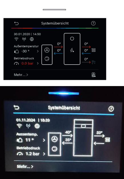

Zitat von ch2k Beitrag anzeigen
v2.16.57
Ich frage mich, was die v2.16.57 bei dir bzw. v2.15.12 bei mir auf dem kurzen Splashbild der Inneneinheit für ein Modul meint?
Die integrierte BC400 Bedieneinheit kann es eigentlich nicht sein, denn die hat hier NF47.07.
Mir ist aufgefallen, daß die schematische Systemübersicht bei uns auf dem Display in schwarz/weiß dargestellt wird, aber in anderen Darstellungen u.a. in einer Buderus-Installationsanleitung farbig ist (rot/blau für warm/kalt).
Ich habe das zur Verständlichkeit einmal als Bild angehängt.
Ich vermisse in unserer Systemübersicht auch auf der rechten WP-Seite eine Darstellung des Warmwasserkreises. Dort ist einzig ein symbolischer Heizkörper für den Heizkreis eingezeichnet. Oder gilt unsere Frischwasserstation nicht als Warmwasserkreis, obwohl auch hier ein Pufferspeicherbereich über das Dreiwegeventil im Wechsel mit dem Heizungspuffer aufgeheizt wird?
Ist die Anzeige von Warmwasser/Frischwasserstation - neben der Farbigkeit - auch von einer SW-Version abhängig??
Mir ist aufgefallen, da? die schematische[...]
Ich interpretiere das für mich als Version der Benutzeroberfläche. Habe leider vergessen das den Techniker zu fragen.
Lustigerweise sind bei mir die Pfeile vom Vorlauf rot, der Rest ist auch weiß.
Für WW habe ich auch den (roten) Pfeil zum Wasserhahn wie im Beispiel.
Ach und zu deiner Frage mit der Version der Inneneinheit: Schau mal hier im Thread auf Seite 7, da hatte u. a. techmuc auch Versionsnummern mit 23 vorne. Die scheint also wirklich schon relativ alt zu sein. Da würde ich auf jeden Fall über deinen Installateur bei Buderus ein Update verlangen.
Schon schräg, sowas kann man sich selbst mit viel Phantasie kaum ausdenken :).
Interessant zu sehen, daß auch bei den 23er-Versionen die SW-Versionen für Innen- und Außengerät synchron gehalten wurden - zumindest in dem einen Fall.
23.08.08-5.35 hier wird dann vermutlich ein wenig jünger als 23.03.03-5.27 sein.
Kann schon sein, daß die alt (veraltet?) sind, aber ein Datum wird der Anfang dann zum Glück auch nicht sein, wenn man das ältere als 2003 interpretiert. Auch der Beitrag von techmuc aus Januar 2024 ist noch vergleichsweise frisch. Ein Changelog wie in anderen Software-Distributionen wäre echt eine Hilfe.
