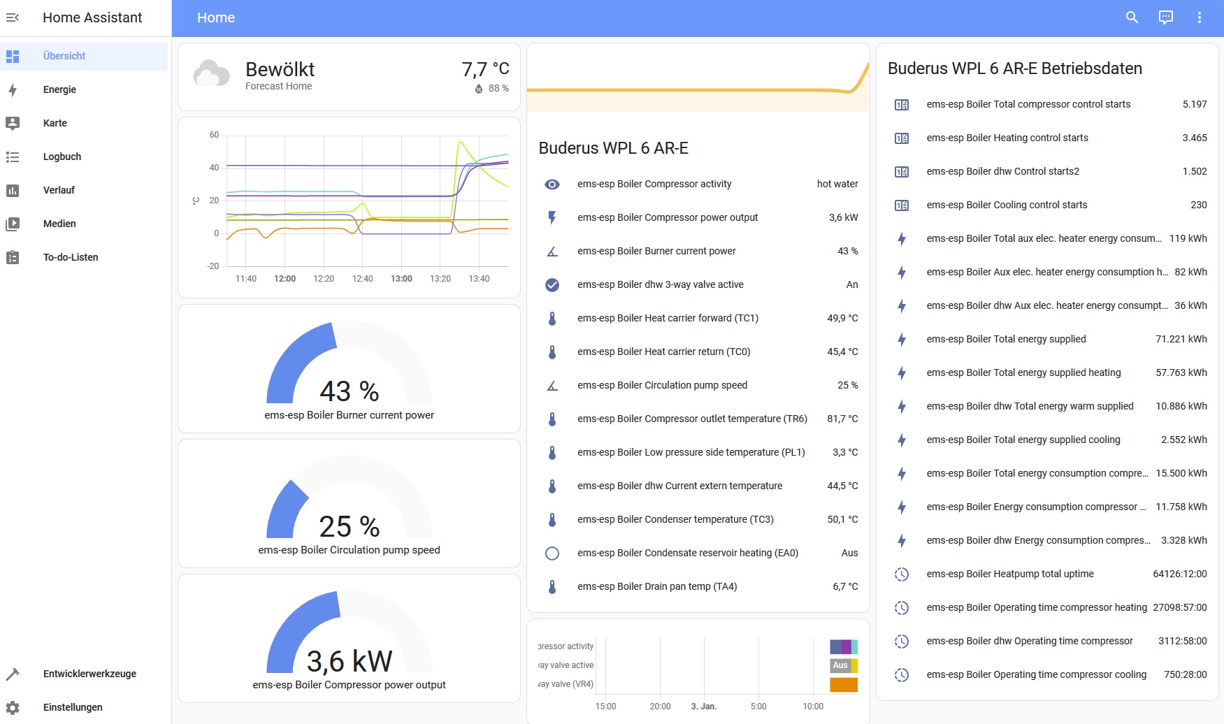

Von euch angeregt habe ich für meine bereits 2016 installierte Buderus WPL 6 AR-E auch ein ESP Modul gekauft. Die Inneneinheit hat auch die Service-Klinkenbuchse, so dass die Installation am EMS-Bus denkbar einfach war.
Da ich für den erforderlichen MQTT Brooker und für Home Assistant nicht noch einen Raspberry installieren wollte und dort die SD Karte wegen der vielen Events vermutlich auch nicht lange überlebt hätte, habe ich kurzerhand eine Ubuntu Instanz in der Cloud installiert und dort Mosquito MQTT und Home Assistant installiert.
Dann noch VPN Konfiguration vom Ubuntu zur FritzBox und das ESP Modul sendet fleißig seine Daten.
Hier mal mein erste Versuche zur Darstellung im Home Assistant:
Ich habe bei meiner Installation keinen Puffer oder Bypass, die interne UWP moduliert also direkt in den Heizkreis (FBH).
Wenn ihr Anregungen zur besseren Darstellung habt, nehme ich die gerne.
Als nächstes werde ich mal mit der Darstellung via Grafana üben.
Das ESP Modul sollte für alle aktuellen Bosch, Junkers, Buderus WP mit EMS-Bus funktionieren.

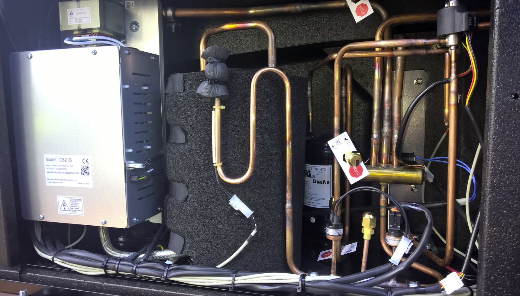

Ganz anderes Thema : hast du vor dem Winter mal die wp geöffnet? Gibt es hier an den inneren Rohren zusätzliches Dämmungspotential? (also die außen Einheit, nicht innen).
Verfasser:
Arne_
Zeit: 09.01.2024 12:35:09
1
3649217
Zitat von techmuc Beitrag anzeigen
[...] Ganz anderes Thema : hast du vor dem Winter mal die wp geöffnet? Gibt es hier an den inneren Rohren
Hier meine Buderus WPL 6 AR-E bei Installation 2016.
Eure WP sollten wahrscheinlich genauso aussehen.
Ich habe nichts nachgedämmt, es ist ja alles ganz gut durch das EPS Schaumgehäuse außenrum gedämmt.

Danke dir! Mir ist nur aufgefallen, dass an einzelnen Stellen die WP von oben / der Seite früher abtaut als an anderen Stellen. Mit einem IR Thermometer sehe ich auch leicht unterschiedliche Temperaturen, was für mich darauf hin deutet, dass schon etwas aus den Rohren raus in die Umwelt verloren geht. Aber am Ende lohnt sich das vermutlich nicht (dafür, dass bei dem nächsten Werkskundendienst-Besuch es Diskussionen über Garantie gibt, wenn Rohre bspws. mit Armaflex isoliert sind).
