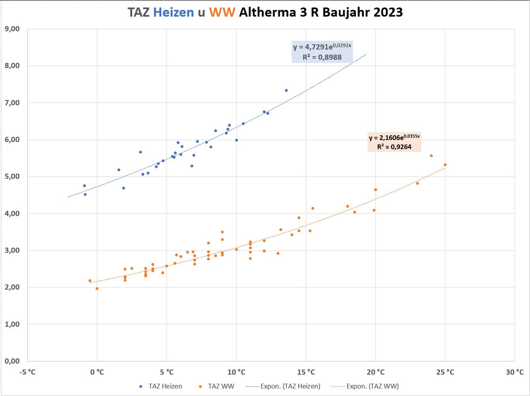

Moin,
Wo es gerade um Arbeitszahlen für Heizen und WW geht…
Ich wollte mit Euch mal folgendes teilen: ich habe in der vergangenen Heizsaison und seit Feb 2024 die für WW und ab Februar 25 die Tages-Arbeitszahlen (TAZ) für Heizen ermittelt. Natürlich kann man die nur einordnen, wenn ich schreibe, welche Betriebsbedingungen bei mir vorliegen (wir sind 2 Personen, keine alle-Tage-Duscher) und wie ich an die Daten gekommen bin.
Meine Motivation dazu war: Mit diesen TAZ und den laufenden Tagesdaten der Eigenstromnutzung meines 4-Panel-BKW kann ich ich für mein Stromrechnungsjahr vorausberechnen, ob meine Vorauszahlungen passen oder ob ich anpassen muss. Ich verwende dazu für die bereits verstrichenen Tage die gemessenen Stromverbräuche und Eigenstromanteile und für die noch kommenden Tage die Tages-AT des Vorjahres und die TAZ Heizen und TAZ WW sowie die Eigenstromanteile des Vorjahres. Dasselbe für den Haushaltsstrom, den ich rechnerisch aus
Netzstrom + (Strom BKW - Einspeisestrom) - WP-Strom
ermittle; dafür lese ich per Lesekopf meinen 2-Richtungszähler und per Shelly den BKW-Strom aus. Damit sehe ich schon ca. 8 Monate vorher, ob es passt oder ob ich angleichen muss. Meine „stumpfsinnige“ lineare Hochrechnung aufs Jahr anhand des Vorjahresverbrauchs aus 2023 ohne WP und BKW funktionierte wegen der starken periodischen Einflüsse von WP und BKW überhaupt nicht. Zudem lässt sich mit der Übung sehr gut erkennen, wenn was an der WP nicht stim mehr. In der irgendwann kommenden nächsten Heizperiode werde ich noch mehr TAZ-Daten sammeln, um insbesondere bei niedrigen AT die Datenlage zu stabilisieren.
Auswertemethode:
Das ist für den Heizkreis recht einfach, denn ich habe einen WMZ im Heizkreis, den ich gegen 23:30 Uhr abends vor dem Schlafengehen ablese. Den Stromverbrauch ziehe ich mir aus meinem Shelly ProEM über WLAN. Im Herbst baue ich einen anderen WMZ ein, den ich per Lesekopf auslesen kann.
Für WW ist’s etwas schwieriger, weil ich den Regler derzeit noch nicht auslese. Für meine WP gibts eine Auslesesoftware in github, die über einen Auslesedongle auf einen raspberry-Pi geht. Von da aus soll es in den IO-Broker gehen und dann nach Garfana. Derzeit trau mich da noch nicht recht ran, weil mir dazu einfach die Grundlagen fehlen.
Daher mach ich das so: wir laden den 300L -Speicher immer auf 48° (Hygienespeicher, funktioniert im Durchlaufverfahren über eine darin verbaute Wellrohrschlange). Fürs Laden habe ich ein Zeitprogramm und bevor das Laden losläuft, lese ich die Speichertemperatur und die AT aus der WP-App ab. Aus der Temperaturdifferenz vorher/nachher errechne ich die zugeführte Wärme; Stromdaten gibts via Shelly. Da ich mir eine Wasseruhr für läppische 40 € in den TW-Zulauf zum Speicher einbauen ließ, die ich täglich ablese, kenne ich den Heißwasserbedarf.
Betriebsbedingungen:
A) WW: Wir laden, wenn wir duschen, alle 3 Tage und wenn wir nicht duschen, alle 4Tage. Wir laden an dem Tag nachmittags nach, wenn die Speichertemperatur mittags unter 30° ist (das Wasser fühlt sich dann nicht kalt, sondern warm, aber eben nicht duschwarm an). Wir brauchen an Heißwasser = Wasser aus dem Speicher ca. 40 l/d; mit Duschen ca. 110 l/d.
B) Heizen: 1 Heizkreis, nur HK, aber groß. Direktanschluss ohne jeglichen Puffer. Spreizung 4°C und bei 13° = Heizgrenztemperatur VLT 26° und bei NAT = -8°C sind es 36°. Normheizlast ist 4 kW. Haus ist Bj 1060, aber seit 2011 wärmetechnisch saniert.
Langer Vorrede kurzer Sinn - hier ist das Ergebnis:
Gruß - Eddi
PS: JAZ Heizen ist ca. 4,4; JAZ WW ist 3,6 (gemessen)
