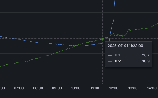

Zitat von tze.58 Beitrag anzeigen
Die absolute Temperatur ist nicht relevant. Der Prozess startet, wenn Kompressortemperatur-Außenlufteintrittstemperatur <= 6 K wird.
Egal, ob die AT bei 10, 20 oder 30°C liegt.
Heute wurde von 7:43-8:27 Uhr aufgeheizt. Aktuell habe ich
T-Komp[...]
Zumdest bei meinem 10er Außengerät mit der aktuellen SW ist die Kompressorheizung ab 16 °C AT deaktiviert, siehe meinen alten Beitrag:
Zitat von ch2k Beitrag anzeigen
Hier der heutige Verlauf mit der 9.10 auf dem 10 kW Außengerät.
Ab ca. 16 ° AT scheint die generelle Kompressorheizung nicht mehr zu greifen. TR1 erreicht praktisch TL2.
Mit Beginn des WW Fensters startet zunächst eine Kompressor Aufheizphase (wird im BC400 auch angezeigt) und nach ca.[...]
Aktuell gibt es hier entsprechend nur die Kompressoraufheizphase vor dem WW Programm, damit der Kompressor 5 K über AT liegt beim Anlauf. Durch die Dämmung ist der Kompressor momentan nachmittags vor WW meist kühler als die Umgebungsluft.
Stand Mitte Juni gibt es übrigens noch keine neueren SW Versionen.
Mein Eindruck ist, dass der Fokus bei Buderus derzeit auf den kommenden Geräten liegt. Immerhin ist jetzt ein halbes Jahr lang keine neue Version für unsere Geräte erschienen.
