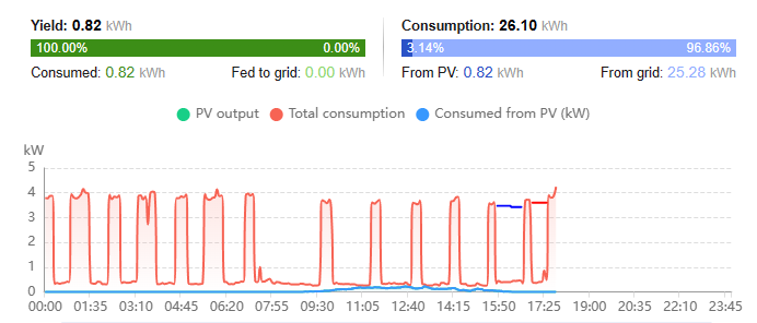

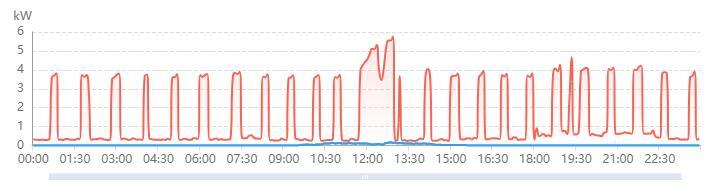

Heizung - unser Problem:
Die WP taktet für die Heizung für meinen Geschmack ziemlich oft und verbraucht auch ziemlich viel Strom sobald die Temperaturen unter 5° fallen (ca 20-30kWh pro Tag). Zudem ist es jetzt auch nicht ultra warm im Haus. Es könnte ruhig etwas wärmer sein.
Die Statistik nach ca. 12 Jahren ist aus meiner Sicht katastrophal – siehe unten. Wohl ein Wunder, dass die WP noch nicht ausgefallen ist.
Letztes Jahr waren Techniker von ait vor Ort und haben die Heizkurve korrigiert. Dabei sollte ich alle geheizten Räume am ERR auf die vorletzte Linie stellen.
Sie sagten die Heizkurve/WP wäre komplett verstellt gewesen und hätte «gegen sich selbst gearbeitet». Seither ist der Stromverbrauch schon deutlich runter gegangen. Aber sie taktet mir trotzdem zu oft. Seit wir PV haben, sehe ich das auch Graph des Stromverbrauchs in der PV-App und es stört mich extrem.

Von Q2/22 bis und mit Q1/23 hatten wir knapp 5300kWh Stromverbrauch auf dem Wärmepumpen-Stromzähler. Danach wurde (wegen der PV) die Wärmepumpe auch am Hausstromzähler angeschlossen und ich weiss nicht mehr genau wie viel Strom die WP verbraucht.

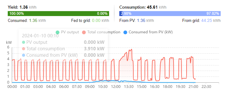

Ich finde: Seit der Veränderung der Heizkurve gestern Abend ist der Stromverbrauch nochmal höher.
Heute sind wir schon bei insgesamt 45kWh im Haus. Ich schätze davon gehen etwa 35 kWh auf die Heizung/Warmwasser zurück.
Leider kommt mit Schnee auf dem Dach und ohne Sonne auch bei unserer 22kWp PV-Anlage nicht viel vom Dach :-(

Ich habe den TRL gefunden. Er sitzt direkt unten im Pufferspeicher. Siehe neue Fotos im Onedrive.
Ich habe ihn auch mal rausgezogen und aus meiner sicht lief die WP dann auch direkt wieder an. Obwohl Sie heute eher seltener lief. Wahrscheinlich weil, wie Rastelli schrieb, das Niveau bereits höher war als in der neuen Heizkurve definiert.
Wie im Bild markiert. Der rote Abstand zwischen den Taktungen ist kürzer als die vorherigen (zb blau)
Man sieht im Stromverbrauch auch deutlich wie stark die WP heute Nacht lief. Bis ich dann die Heizkurve wieder umgestellt habe.
Vielleicht sieht man das herausnehmen des Fühlers auch im neuesten DTA
Nun bin ich echt gespannt auf deine/eure Antworten :-)

Wie sind die ERR in den weiteren beheizten Räumen eingestellt?
Ich sehe da ein leichtes zittern im Rücklauf

StyLeZ
Zeit: 11.01.2024 18:51:29
0
3651230
Also ist die Position vom TRL i.O.?
Im Moment gibt es eigentlich keinen gänzlich ungeheizten Raum mehr.
Die ERR haben 5 Bereiche mit jeweils einem Strich am Ende.
Schlafzimmer steht auf Strich 2, Gästezimmer auf 1, Zimmer neben Bad auf 3 (die 3 waren vorher aber komplett auf 0, da war die Taktung nicht anders), alle anderen auf Strich 4 oder ohne ERR.
Aber wie erwähnt: hydraulischer Abgleich ist eher nicht vorhanden. Daher weiss ich nicht wie aussagekräftig die ERR und durchflussmengen sind.
Ich habe aber schon versucht räume die näher sind und/oder weniger warm sein müssen mit eher weniger durchflussmenge zu fahren als die die weiter weg sind bzw warm sein sollen (zb Bad im OG)
Aber eben mit wenig Erfolg bisher.
