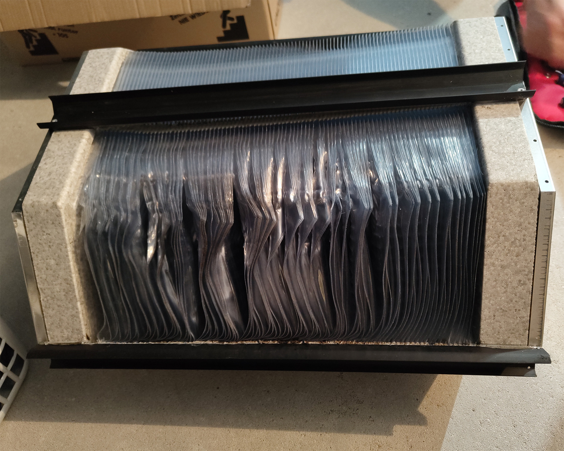

Der Wärmetauscher sah so aus:
Am Stecker, wo die einzelnen Leitungen der Lüfter aufgelegt werden müssen, ist keine farbliche Codierung. Das man da was vertauscht wenn man vorher keine Bilder macht, ist so sicher wie das Amen in der Kirche.

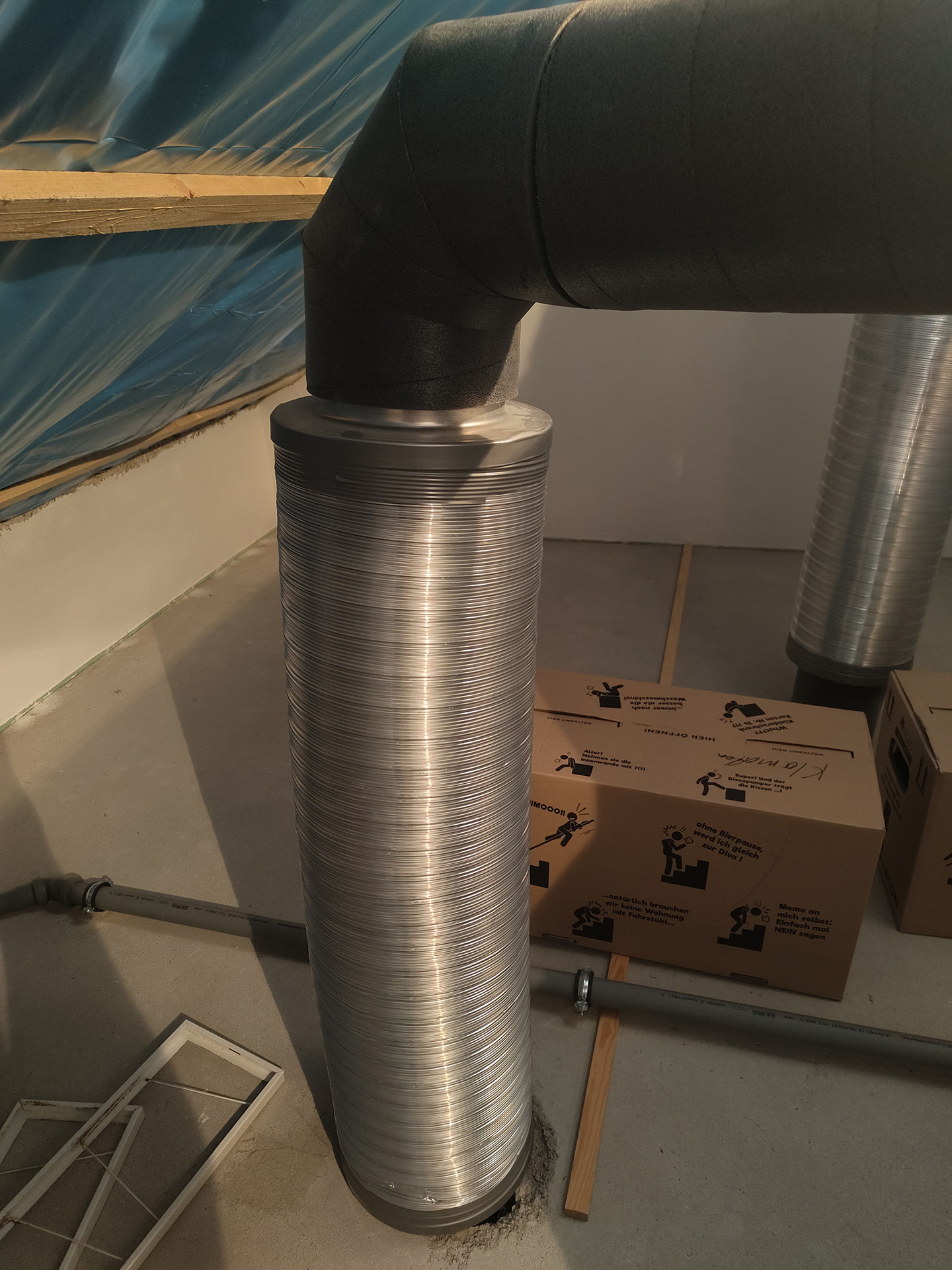

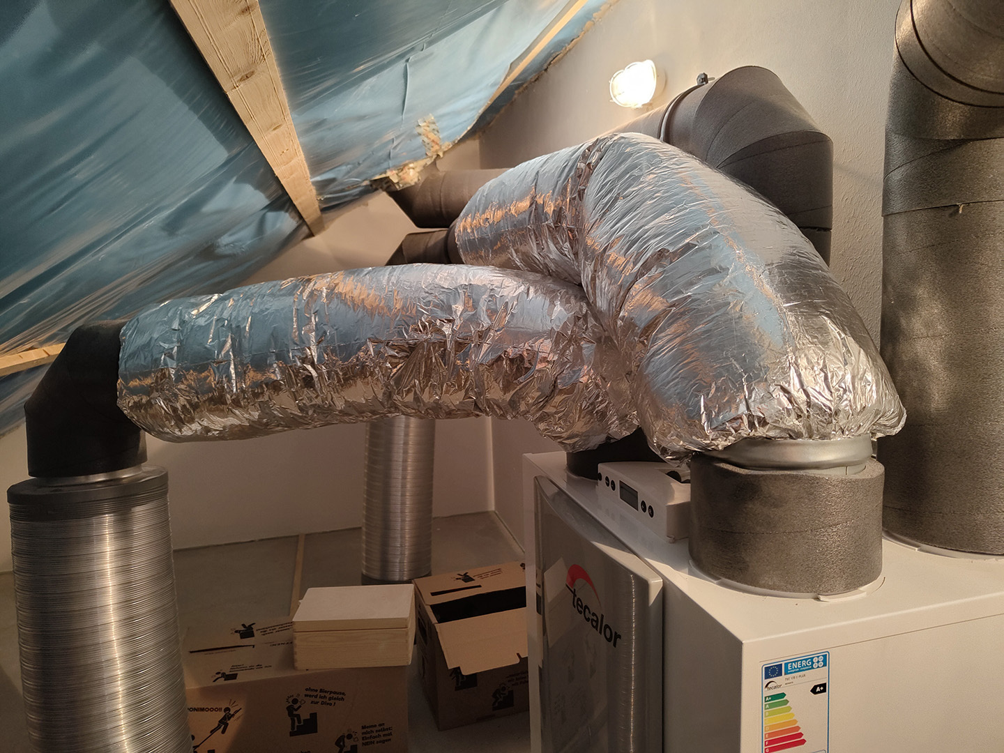

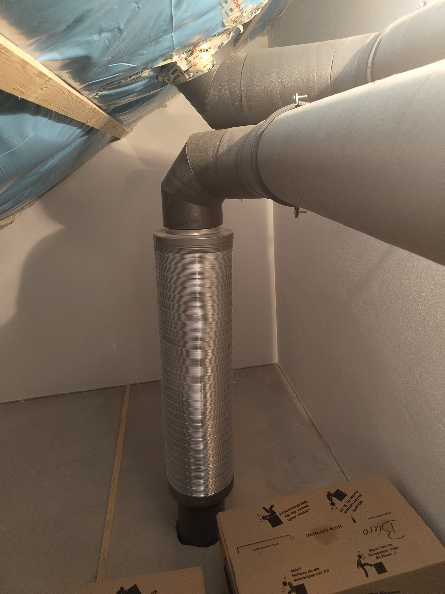

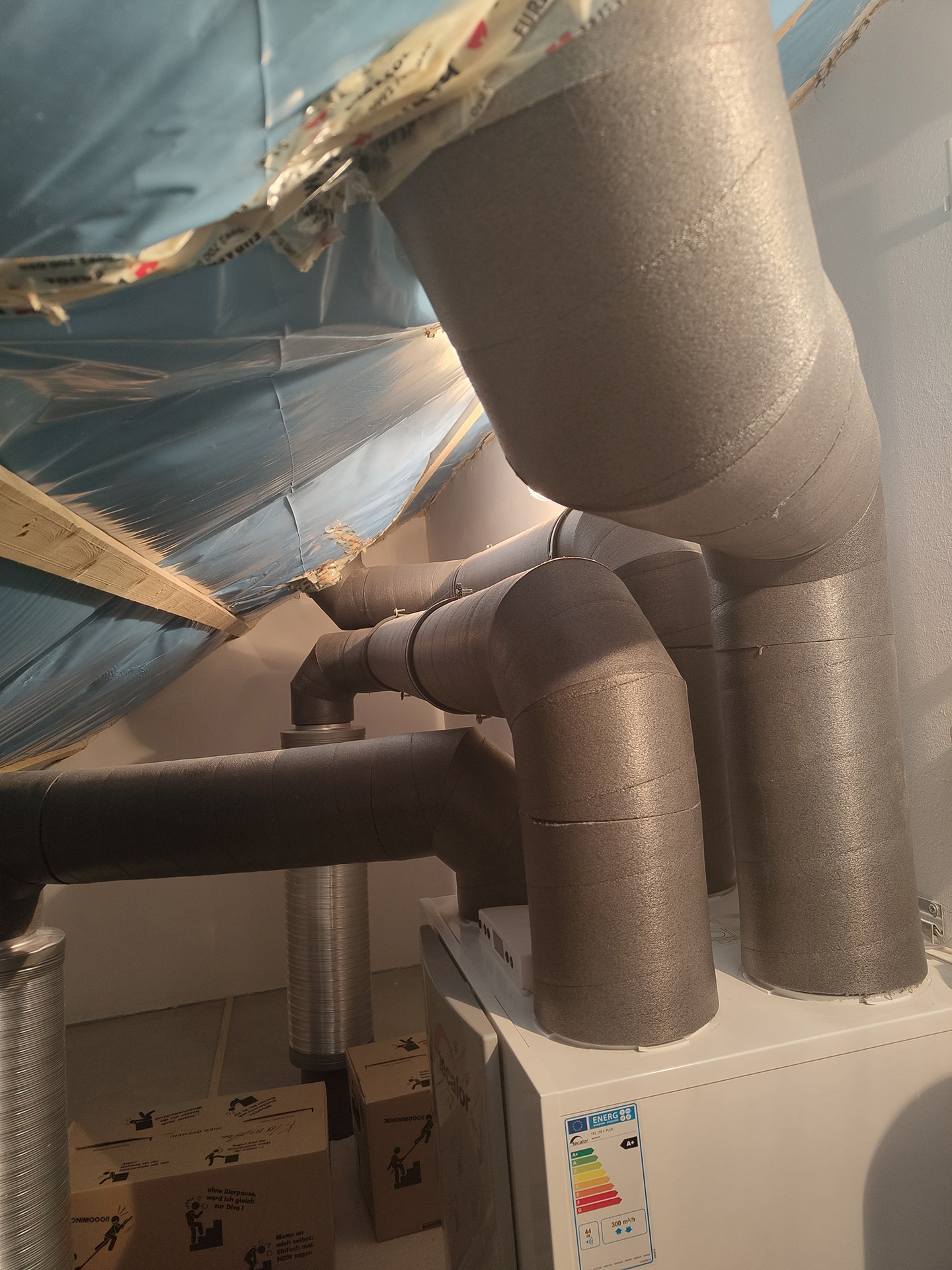

Hier noch Bilder von der Anlage:

So, nun kommen wir ja mal weiter.
Zuerst mal fällt mir auf, dass der ein ganz anderes Format hat als meiner. Rein äußerlich sieht die Kiste genauso aus wie meine Anlage, aber offenbar hat Tecalor dann innen etwas stark verändert. Wobei das ja "nur" das Anpassen von Schaumstoffformen wäre. Finde ich nur seltsam, da das Relabeln von Brink-Anlagen doch vermutlich den Sinn hat, selber wenig Entwicklung reinzustecken. Wie man einen solche Schaden verursachen kann, ist mir aber schleierhaft. Der Monteur hätte bei mir lebenslanges Hausverbot!
O.k. die Anlage steht bei dir im Spitzboden, gedämmt offenbar, das passt erstmal. Die Verrohrung ist zwar nicht wirklich hübsch, aber gerade und nicht wie Spaghetti verknotet, das kennt man auch durchaus anders.
Schalldämpfer sind vorhanden, aber suboptimal verbaut. Die gehören an sich immer möglichst direkt ans Gerät, hier sind sie relativ weit entfernt, insbesondere der im Bild hintere. Und nach meiner Erfahrung sollten sie auch nicht gerade, sondern im 90-Grad-Bogen verlaufen, quasi damit der Schall "um die Ecke" muss. Es sind auch nur Wald-und-Wiesen-Schalldämpfer, da gibt durchaus bessere, bis hin zu sehr guten (aber teuren) Kulissenschalldämpfern. Positiv hier: Platz ist massig, insofern sollte man da was machen können. Bilde ich mir das ein oder liegt der im Bild vordere auf der Betondecke auf? Das sollte man dann dringend entkoppeln, mit einem Stück Schaumstoff oder so. Ich habe den Eindruck, dass die Monteure die Schalldämpfer nur deswegen senkrecht verbaut haben, weil sie die sonst hätten irgendwo abstützen müssen...
Was ich mich frage: wo sind die Verteilerkästen (die kommen hinter den Schalldämpfern)? Es wäre nämlich gut, wenn man da dran käme, um vernünftig zu drosseln.
So, was könntest du nun tun? Ich würde Folgendes vorschlagen: finde heraus, welcher Strang die Zuluft ist, denn offenbar macht ja lärmtechnisch nur die Probleme. Dann besorgst du dir einen neuen Schalldämpfer (ich selber habe den hier: https://bioxx.de/de/Lueftung/bioxX-Lueftungssystem/bioxX-Luft-Verteilsystem/bx-SDF-160/1000-Schalldaempfer-flexibel-mineralfaserfrei?x93f28=eajm43id7j3lfatbpiigol9ev0) und setzt den anstelle des 90-Grad-Bogens direkt hinter dem Gerät ein. Das wäre eine minimalinvasive und auch sehr kostengünstige Variante. Von allen Optimierungen, die ich bei mir vorgenommen habe, war das die mit dem stärksten Effekt.
Zusätzlich wäre ich aber noch an den Auslesewerten der Anlage interessiert. Falls nämlich irgendwo ein Engpass im Zuluftstrang ist, so dass der Lüfter sich totarbeitet, könnte das auch zum Krach beitragen.

Nachtrag: es scheinen mir auch Schalldämpfer mit nur 25mm Dämmpackung zu sein! Das wäre dann wirklich völliger Pfusch, das müssen welche mit 50mm Dämmpackung sein!
Miss doch bitte mal den Außendurchmesser nach, damit wir das klären können.
Wenn ich richtig liege, wurden hier einfach Telefonieschalldämpfer verbaut, die für das Schalldämmen des Geräts ziemlich ungeeignet sind.
Positiv: das lässt sich alles relativ einfach und konstengünstig (auch selbst) "reparieren".

Zuerst mal fällt mir auf, dass der ein ganz anderes Format hat als meiner. Rein äußerlich sieht die Kiste genauso aus wie meine Anlage, aber offenbar hat Tecalor dann innen etwas stark verändert. Wobei das ja "nur" das Anpassen von Schaumstoffformen[...]
Wow, danke dir für die Ausführliche Erklärung! Ich gehe die einzelnen Punkte mal durch.
Sie ist im Abstellraum hier im Obergeschoss, darüber ist das Dach. Denke das geht schon als Spitzboden durch :) Das mit den Rohren sieht soweit ok aus, ich war nur etwas erschrocken das die Rohre sehr leicht von der Anlage zu lösen sind, sie liegen quasi einfach nur auf, sind komplett aus Schaumstoff bzw. Schaum oder wie sich das Material nennt. Hatte erst gedacht das wäre eine Art Dämmung, aber das was man sieht ist tatsächlich das ganze Rohr. Als Laie würde ich sagen man kann es da so verlegen, weil der Raum ohnehin für kaum etwas genutzt werden kann, zumindest im hinteren Teil mit der Dachschräge.
Ich würde deine Behauptung mitgehen, es sieht so aus als wenn es für sie so bequemer war. Auch wenn es auf dem Bild so wirkt, die Schalldämpfer liegen nicht auf der Betondecke auf, der vordere hat Luft zur Decke, ich bekomme rundrum meinen Zeigefinger zwischen Schalldämpfer und Decke. Das Schalldämpfer direkt an das Gerät, bzw. den Auslässen, gehören habe ich mich schon fast gedacht...

Der Wärmetauscher sah so aus (Ihr Foto):
Was genau wird auf dem Foto dargestellt (gezeigt)? Wenn es der KWL-Wärmetauscher (Tecalor TVZ 170 E plus) ist ... es gibt ein sehr ernstes Problem, wenn ich diesen Wärmetauscher und seine Mängel sehe !

vielen Dank für deine Antwort. Das auf dem Foto ist der Wärmetauscher, also das, woran die Luft vorbeiströmt. Was genau damit passiert ist weiß niemand, unser Vermieter und wir wurden davon gleichermaßen überrascht. Es ging alles recht flott, er hatte das Haus gerade vererbt bekommen, und wir konnte es schon besichtigen als noch alle Möbel hier standen, wir hatten ein wenig Glück nach Jahren der Suche endlich etwas passendes gefunden zu haben. Im Prinzip weiß ich mittlerweile mehr über das Haus als unser Vermieter :)

Ich danke dir, dass du den Text meiner letzten Nachricht verstanden hast. Ich versuche immer, einen "lesbaren" deutschen Text zu schreiben ... leider gelingt mir das nicht in jeder meiner Antworten im Forum.
Dein Wärmetauscher auf dem Foto ist nicht der eines KWL "Tecalor TVZ 170 E plus" ... oder ich bin sehr schlecht (Null in meiner Antwort)!
Du weißt nicht, ob du eine Anlage hast: KWL linear oder KWL sternförmig! Das ist problematisch, um dir richtig zu antworten. Und das Foto deines Wärmetauschers ist fragwürdig, sehr fragwürdig.

Nur der Vollständigkeit halber: das Problem mit Pierre ist schlicht die Sprachbarriere. Und wenn es sprachlich unverständlich bleibt - was leider häufig so ist - dann nutzt auch vorhandenes (und von mir nicht per se abgesprochenes) Fachwissen nichts. Im Gegenteil, das verwirrt dann eher, und daher meine Empfehlung. Ich bin mit Sicherheit kein Experte, aber interessierter Laie mit praktischen Erfahrungen.
Tatsächlich würde mich aber auch ein Bild vom Innenleben der Anlage, also ohne den Blechdeckel aber mit eingesetztem Wärmetauscher, interessieren. Denn wie ich auch bereits sagte, finde ich es sehr merkwürdig, dass der Wärmetauscher ein anderes Format hat als es bei baugleichen Brink-Anlagen der Fall ist. Normalerweise machen Reseller keine großen Änderungen an den Brink-Geräten, um sich eigene Entwicklungskapazitäten und Kosten zu sparen und bei Ersatzteilen und Zubehör kompatibel zu bleiben.
Nachtrag: bei genauerem Hinsehen scheint mir der Wärmetauscher doch im passenden Format zu sein. Wie gesagt, hätte mich auch gewundert!

Der Wärmetauscher passt, er wurde ja auch direkt vom Stiebel Eltron Monteur hier vor Ort bestellt. Warum der alte so aussah kann ich nicht beurteilen, den haben wir so vorgefunden. Ist ja auch nicht das große Problem, unser Vermieter hat da sofort gesagt das der getauscht werden muss, und hat gar nicht erst diskutiert etc. - also alles gut.
Die anderen Sachen schaue ich mir entweder heute Abend oder morgen genauer an, bin gerade erst nach Hause gekommen und weiß nicht, ob ich dafür heute Abend noch die Zeit finde. Spätestens morgen gibt es dann aber eine ausführliche Antwort von mir zu den Punkten von weiter oben :)

Wenn der Wärmetauscher so beschädigt ist, dann gibt es schon große Undichtheiten. Eine Ausrichtung der Lamellen macht hier keinen Sinn mehr, bzw. fürchte ich, dass das gar nicht reparierbar ist.
Die Undichtheit würde dazu führen, dass Zuluft auf die Abluftseite strömt und so eine Disbalance im Haus entsteht, abgesehen von der schlechten Wärmerückgewinnung.
Die Luftverteilung im Haus wäre noch interessant. Die Punkte mit der mangelhaften Geräteschalldämpfung hat NeuDLi schon angesprochen.

Hi,
hast du denn schon den Verteiler gefunden? Könnte direkt nach den Schalldämpfern in der Decke sein.
Weiß nicht genau, welche Dämpfer du verbaut hast und vor allem wo. Die aus dem Eröffnungspost sind jedenfalls nur bedingt hilfreich. Je nach Einbauort helfen die gar nichts.
Ich Vermute, du hast ein paar sehr kurze Anbindungen an den Verteiler, die dann entsprechend laut sind. Also suche erstmal Mal den Verteiler. Und dann brauchen wir einen grobe Schätzung der Rohrlängen ab Verteiler zu jeweiligen Räumen.

Zitat von gnika7 Beitrag anzeigen
Hi,
Nein, haben wir nicht gefunden. Ich vermute ihn direkt in der Zwischendecke irgendwo verbaut, ohne Endoskopkamera wird man vermutlich auch nichts entdecken so. Ich habe Grundrisse vom Haus, dort ist aber leider auch nichts verzeichnet.
Die hier im Verlauf empfohlenen, direkt an der Anlage:
Diese sind das:
