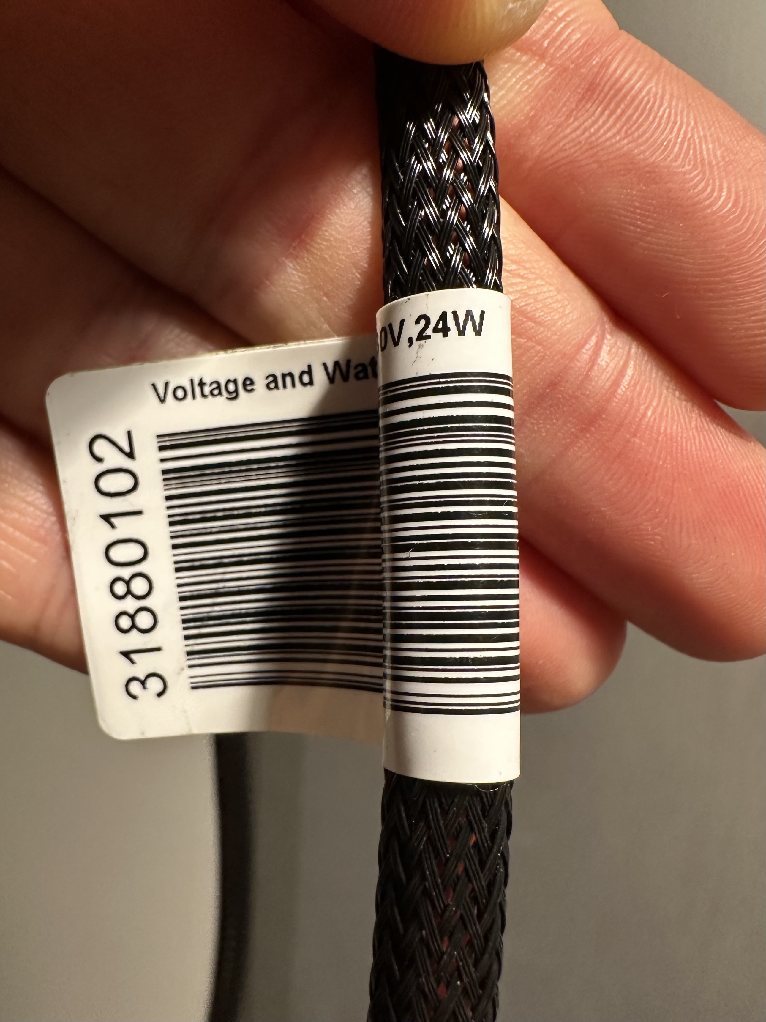

Ja. Das habe ich schon mal erläutert.
Ich kann nicht mit Sicherheit sagen, ob die Verdichterheizung nur im Standby läuft. Dazu müsste man die Spannung an der Platine messen. Dazu bin ich zu faul.
Das Heizband um den Verdichter hat eine elektrische Leistung von 12W.
Es könnte durchaus sein, dass dieses deaktiviert wird, sobald der Verdichter angelaufen ist und eine bestimmte Temperatur erreicht hat.
Es kann aber auch sein, dass dieses immer mitläuft. Muss man eben messen, wenn man es genau wissen will.

Wo hast du die 12W her?
12Watt Verdichterheizung werden nicht reichen.😬
Nein im Betrieb ist das zu 100% nicht aktiv.
Ist ja logischerweise "thermisch" geregelt.
Deine Steuerung zieht keine ~35Watt wie von dir mal im Disput mit @Technikbeigeisteter behauptet.

Auf dem Heizbandaufkleber steht "12W" und der ist an der Platine unten in der Verdichterbox angeschlossen.
Ich kann dir nicht sagen, ob sie immer an ist. Ich kann es aber nicht ausschließen, weil ich das noch nie während des Verdichterbetriebs gemessen habe.

Heizband ist bei Verdichter Stillstand an,
>27°C Öltemperatur ist wohl für den Start erforderlich.
Das mit den 12 W wird wohl stimmen.
Eine Maschine bei Erstinbetriebnahme geht erst an wenn die Temperatur erreicht ist.

Das weißt du selbst das 12W nicht stimmen kann.
Allein wegen der Maße des Verdichters.
Dann wären die Betreiber die es nachgemessen haben wohl alles i.......
Ein Aufkleber oder Aufschrift mit 12Watt auf dem Band bedeutet?

Ich kann versuchen Bilder zu knipsen, von 13 W und 31 W.
Ohne Überprüfung, das wir die Sumpheizung sein.
Ich schaue in 3 Wochen bei einer Luft WP was da am Band draufsteht.

Musst du nicht es sind 24-25Watt Verdichterheizung.
Das aber ist ein anderes.
Fertig kann sich nur den Display COP ~7,65
Zum gemessen 6,65 nur erklären das die Steuerung ~35Watt zieht.
Denn seine ~20Watt Pumpenstrom "all in" können es nicht sein.
Naja die 7-9 Watt von der Steuerung machen das aber auch nicht.
Die Verdichterheizung ist ja aus.
Also stimmt der interne WMZ nicht und zeigt zuviel an.

Du hattest natürlich Recht. Sorry.
Ich hatte irgendwie 12W im Kopf. Ich habe aber auch schon mal von 24W geschrieben, als mir TB nicht glauben wollte. Keine Ahnung, wie ich auf 12W kam.
Ich habe gerade nachgesehen.
Ich messe irgendwann mal nach, ob das Band heizt, während der Verdichter läuft.

Gehe ich immer von 34W für Steuerung aus und ziehe Pumpenstrom ab, komme erstaunlich nah an die berechnete AZ ran. Wirklich sehr sehr nah, fast dasselbe Ergebnis.
Wenn ich hingegen die 24W für das Heizband abziehe, dann ist das Ergebnis von der intern berechneten AZ weit entfernt.
Deswegen könnte man vorsichtshalber annehmen, dass das Heizband immer mitläuft. Aber da hilft nur eine Messung an der Platine.

3896856
Ich habe es mir angeschaut und habe nachgemessen.
Wenn der Verdichter läuft, ist das Heizband aus. Spannung ist weg.
Sobald der Verdichter stehen bleibt, schließt das Relais K5 sofort und das Heizband beginnt zu heizen.
Startet man den Verdichter, öffnet K5 sofort wieder und die Spannung ist wieder weg.
Es ist wohl so, dass das Heizband während des Verdichterbetriebes nicht heizt.
Dann kann ich mir den Unterschied bei berechneter AZ nicht mehr erklären. Pumpenstrom allein ist viel zu gering, um so viel Unterschied auszumachen.

Zitat von Streety2 Beitrag anzeigen
Ich weiß nur von anderen Betreibern ,das er doch nicht immer so genau ist.
Ich kann dir dazu sagen, das bei Volumenströmen unter 5 L/min die Nibe Wärmemengenerfassung nichts zählt.
Bei Gebäuden liegt ab 2 KW Heizlast bereits 6L/min Volumenstrom vor.
Da muss also jemand per Einzelraum Regelung 90% der Heizkreise schließen, damit das passiert.
Zu den Fühlern, da erzählt jeder für sein Produkt.
Keine Ahnung was da Nibe verbaut.
Fühlerprobleme haben bevorzugt Luft Wärmepumpen am Verdampfer, hervorgerufen durch Eisbildung. Das betrifft alle Hersteller.
Ich gehe von einer integren Wärmeerfassung bei Nibe Produkten aus, weil ich unzählig viele Anlagen im ersten Winterbetrieb optimiert habe und die Anlagenvergleiche das bisher zum Ausdruck gebracht haben.
Insgesamt ist die Diskussion um das Heizband spannend. Im Sommerbetrieb mit 1 Stunde Brauchwasser pro Tag, ergibt sich aus 13W Steuerung und 24W Heizband ein 37W Standby, x 23h x 30 Tage. Das sind 25 KWh im Monat.
Die Brauchwasser Produktion mit 100KWh/Monat Wärme liegt bei ebenfalls 22KWh Strom.
Somit ergibt sich eine Monat eine Monats AZ 100/ 47 = 2,3 mit Steuerung und Heizband. Das sieht schlimmer aus als es ist, wir sprechen von 30 Euro bei 4 Monaten reinem Brauchwasserbetrieb/a.
Natürlich sieht die Zahl 2,3 schlechter aus als 4,5, aber der Kunde muss das mit bezahlen.
Deshalb, Steuerung, Heizband, Energiequellenpumpe und Ladepumpe sind Betriebsgrundlage einer jeden Wärmepumpe.
Jegliche Prospektangaben ohne diese Werte dienen nur dazu, sich selbst ein besseres Zeugnis auszustellen.
Fazit: Stromzähler verpflichtend für alle WP Modelle
