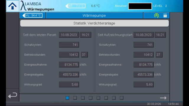

Meine LLWP: 10400 Betriebsstunden und 740 Takte

Mastermind hat eine Seite vorher von 11 Jahren geschrieben, meine ging nach 9 Jahren kaputt, bei deiner waren wohl extrem viel Takte wenn ich mich recht erinnere.
Man muss das nicht weiter erklären, Sole hat es da einfacher.
Nach 7,5 J komme ich auf 39600 BH.
Das sind 5200 pro Jahr.
Bei modellierend und Heizgrenze 18⁰C, bspw. Bestandbau mit alten Menschen, sind auch 6000 möglich. So viel zu Lemmi.
Was PhotoStein schreibt halte ich für einen Ablesefehler. Da muss man nur logisch denken.

Zitat von nicijan Beitrag anzeigen
... Was PhotoStein schreibt, halte ich für einen Ablesefehler. Da muss man nur logisch denken ...
Was soll an rund 14 Stunden durchschnittlicher Laufzeit pro Takt unmöglich sein?
Hier berichten Foristen von wochenlang durchlaufenden WP. Und andere von Dauertakterei. Und noch andere von allem Möglichen dazwischen.
Oder weißt du Näheres von der WP von #PhotoStein?

Nicjan: eine Unverschämtheit, meine Aussage als Ablesefehler abzutun.
Dieses Verhalten läßt auf die Voreingenommenheit und UnZuverlässigkeit deiner Aussagen schließen.
EFH Bj1992, Nähe Nürnberg, 160 qm, 40 qm FBH, Rest HK, teilweise 1-Rohr
Lambda 08,
Im Kernwinter läuft meine WP durch.
In der Übergangszeit durch Zeitsteuerung 1 Takt am Tag.
[/img]

Respekt, wenn er erst den Wirkungsgrad sieht. 😉 Er wird dann erklären, dass das nur 3,5 sind. Ich hole mir mal Popcorn oder ich gehe lieber gleich ins Kino.
Eine Frage habe ich noch, welche Vorlauftemperatur fährst Du? Habe einen Freund, der nur HK hat und evtl eine Lambda einbauen möchte.

Zeit: 30.03.2026 15:46:16
0
3946443
Zitat von PhotoStein Beitrag anzeigen
... Ablese ...
Zählt die Lambda auch die Minuten?

Lambda zählt auch die Minuten
Nein Icef, es sind 4,41 laut den durchschnittlichen Lambda Nebenverbräuchen, die in der Statisik nicht erfasst sind.
Außerdem empfinde ich es als faden Beigeschmack, wenn sich einige hier mit Naja Wärmepumpen auf einen Sockel heben, der für Andere da ist.
Im Weiteren ist eine Anlage aus 2023 keine Langzeitverbrauchsreferenz, in den 3 wärmsten Jahren der Geschichte.

Der extern gemessene Stromverbrauch ergibt einen Wirkungsgrad von 4,52.
Meine Wärmepumpe wurde vom Heizungsbauer auf den Sockel gehoben. Und dieser Sockel war genau für diese und keine andere Wärmepumpe vorher gebaut worden.
Oder was wolltest du uns mit dem Sockel sagen?
Mit dem Screenshot habe ich Deine Unterstellung eines Ablesefehlers für die Takte widerlegt. Auf diesem Screen wird eben auch der Wirkungsgrad der Verdichteranlage angezeigt.
Was hat die Taktanzahl damit zu tun, dass die letzten Winter relativ warm waren?
Taktet eine LWWP bei wärmeren Temperaturen nicht eher häufiger?
Niemand hat von einer "Langzeitverbrauchsreferenz" gesprochen.
Vom 1.10.2025 bis heute, 30.3.26, ergibt der extern gemessene Stromverbrauch übrigens einen Wirkungsgrad von 4,39. Und dieser Winter war schon eher etwas kälter.
deine Lambda hat gute Werte und spielt in der Oberliga.
Ich würd auch niemals eine schöne Gartenanlage zerstören um 150,- Euro im Jahr einzusparen.
