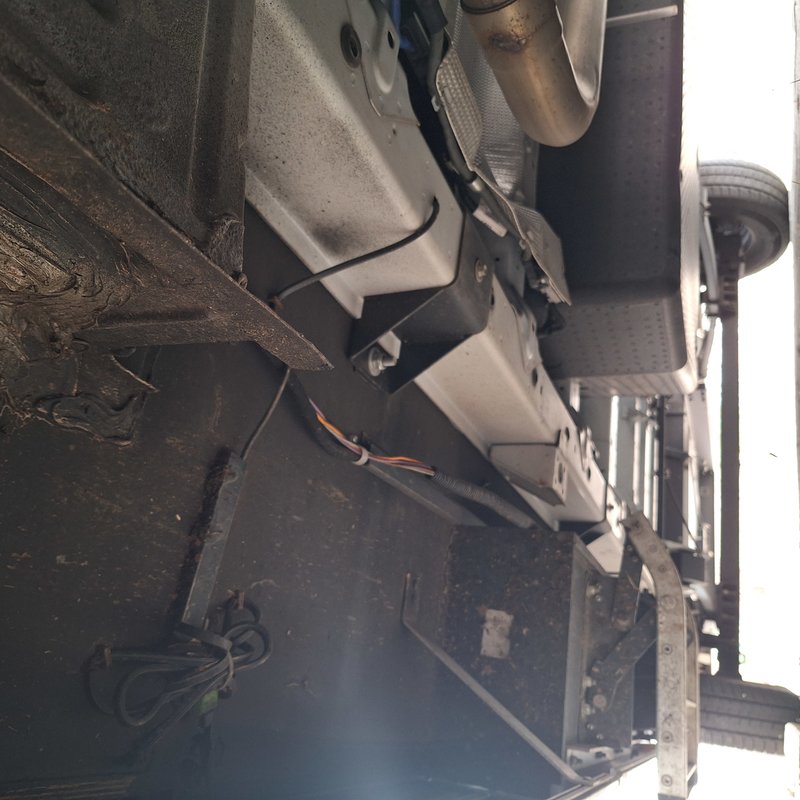

Moin DMS20,
bisher ist die PortaSplit noch nicht zum Heizen eingesetzt, aber mein Plan ist solch einen Apparat in unserem Wohnmobil zu installieren, um damit eine Alternative anstatt der auf dem Fahrzeug verbauten Dachklimaanlage zu haben die effizienter und leistungsfähiger ist. Das auf dem Auto vorhandene Gerät nimmt mit 230 Volt ~5 A bei Kühl- und ~4 A bei Heizbetrieb auf und kann max. ~2,6 kW th. beim Kühlem sowie ~2,5 kW th. beim Heizen.
Unterhalb +2°C ist bei der auch über den Kältemittelkreis nichts mehr rauszuholen. Da ist dann Heizen nur mit maximal ~900 Watt th. möglich.
Mit Einbau einer PortaSplit wären einige Vorteile resultierend. Weil das Gerät an tieferer Position im Auto installiert werden würde als die aktuell auf dem Fahrzeugdach verbaute ~35 kg schwere Maschine wäre auch während der Fahrt positive Wirkung gegeben.

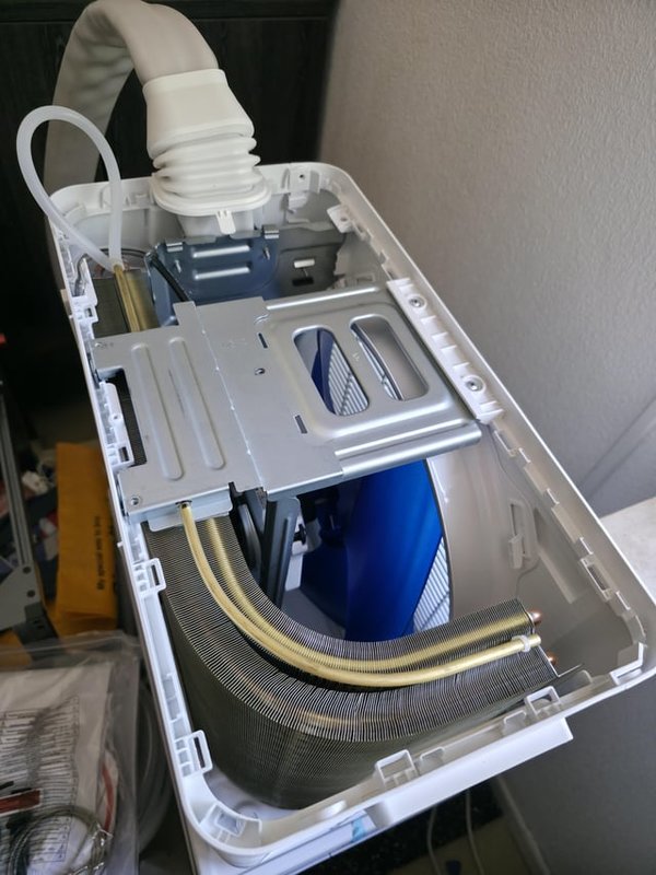

Momentan befinde ich mich in der Vorplanungsphase. Ein geeigneter Platz für die Innen- und die Außeneinheit ist schon im bzw. unterm Auto gefunden. Am überlegen bin ich nun wie das Außengerät am optimalsten montiert wird. Wahrscheinlich wird ein Gehäuse zur Umlenkung des Luftstromes konstruiert werden müssen da ich den Lüfter nicht hängend unter dem Wärmetauscher installiert haben möchte. Die Außeneinheit soll praktisch dort an der auf dem Bild zu sehenden Stelle so montiert werden, dass die große Fläche vom Wärmetauscher mit etwa 10 cm Abstand parallel zum Aufbauboden flach platziert ist.
(Link zur Bildquelle 👉 https://www.reddit.com/r/MideaPortaSplit/comments/1lrq5h2/portasplit_ger%C3%A4te%C3%B6ffnung_teardown_anleitung_wip/)
