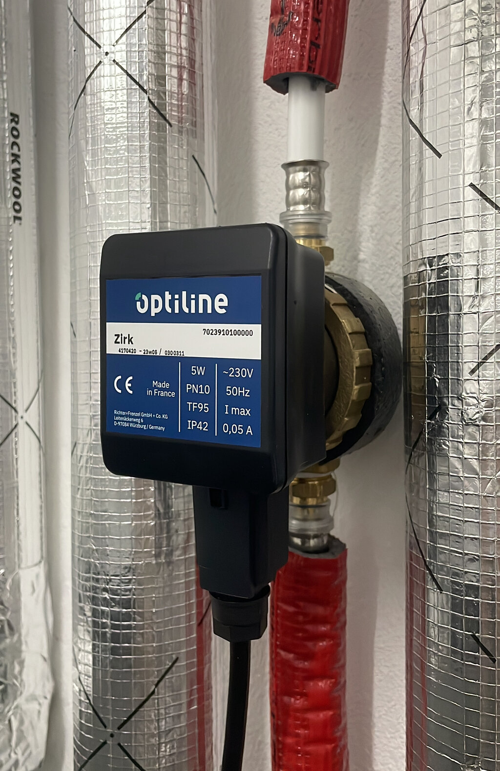

Ist das ein Rückstauventil..? Das war bei der Zirkulationspumpe dabei..

Zitat von Axel Lander Beitrag anzeigen
Ist das ein Rückstauventil..? Das war bei der Zirkulationspumpe dabei :..
Wenn Du an dem Schlitzschraubenkopf drehst, wirst Du feststellen, dass das im Grunde ein schlichtes Kugelventil ist.
Das wird in den Rücklauf des Zirkulationsdkreislaufes eingebaut, um dort den Volumenstrom einstellen zu können. Sonst käme es dort u.U. zu einem unnötig hohen Durchfluss und damit zu noch mehr Energieverlust an Wärme (Wasser/Heizung) und Strom (Pumpe). Wenn entsprechned dünne Rohre oder eine entsprechend einstellbare Pumpe verbaut wird, ist das Ventil entbehrlich.

Kommt das Rückstauventil unterhalb oder oberhalb der Zirkulationspumpe..? (sicher ist sicher)
Ein Rückschlagventil (oder eher eine Schwerkraftbremse) hat eine Einbaurichtung. Das ist ausschlaggebend.
Die Zirkulationspumpe pumpt das Wasser aus der Zirkulationsleitung zurück in den Speicher. Der Pfeil auf den Armaturen muss also in Richtung Speicher zeigen.

Bitte helft mir noch wegen des Ventils...
reicht ein Rückschlagventil aus oder lieber ein Magnetventil, das ich dann an eine Hue Steckdos anklemme, wie die Zirk selbst auch und "smart" steuere?
Danke!!
Ich plädiere für Schwerkraftbremse/Rückschlagventil. Einfache, wahrscheinlich hinreichende Lösung. Die MV-Lösung ist teurer und verursacht laufende Kosten.
Die Schwerkraftzirkulation braucht übrigens einige Zeit, um in Schwung zu kommen.
Es gibt daher auch den Ansatz, die Zirkulationspumpe in regelmäßigen Abständen ganz kurz zu starten, um eine aktive Schwerkraftzirkulation zu unterbrechen.
Zu unterscheiden sind außerdem die Schwerkraftzirkulation, die tatsächlich eine komplette Zirkulation vom Rücklauf zum Vorlauf beinhaltet, und die Inrohr- (auch Mikro-) Zirkulation, die eine konzentrische Zirkulation innerhalb eines Rohres beschreibt.
oranier.com/lexikon ... schwerkraftbremse
bosy ... Thermosiphon

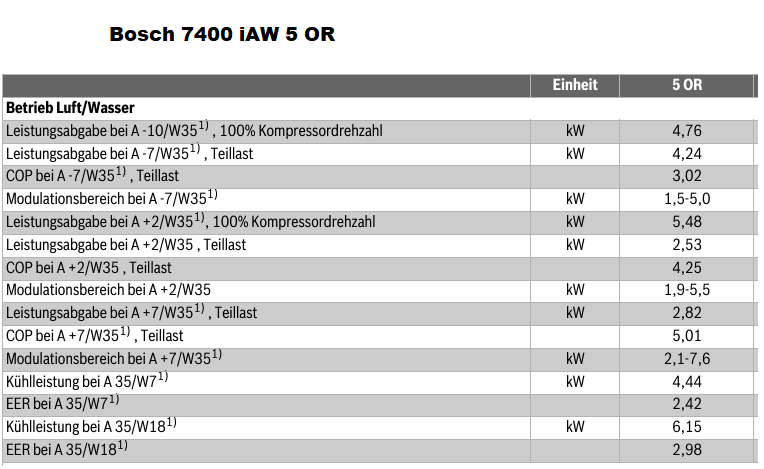

Deine WW Bereitung und die Zirkulation sind nicht das Problem. Das sieht man durch die Auflistung sehr deutlich. WW braucht 5-15 kWh_th am Tag. Da ist alles easy.
Heizbedarf bei AT +3 sind grob 100 kWh/Tag. Durch 24 h sind das 4,2 kW Heizlast ohne Abtauphasen. Die WP ist am Leistungslimit und müsste mindestens 50% mehr können für NAT.
Tagesarbeitszahl TAZ ausrechnen macht Sinn:
Differenz am Wärmemengenzähler zwischen AG und IG für den gestrigen Tag: 96 kWh_th (ohne Heizstab!). Dafür wurden 31 kWh_el benötigt. (Gesamtbedarf - Heizstab).
Das macht eine TAZ von 3,12 für den gestrigen Donnerstag, 21.11.24 bei AT+3 im Tagesmittel.
Wohlgemerkt bei einer VLT von 27°C.
Nicht gut. Das Datenblatt verspricht bei Teillast eine AZ von >4.
Schauen wir uns den 17.11.24 an, weil man da gut mit Datenblattangaben vergleichen kann...
84 kWh_th mit 18 kWh_el (und nur 5 kWh WW): TAZ von 4,7 bei AT+7 und einer Teillast von 3,5 kW.
Das Datenblatt bietet bei +7/W35 eine Teillast von 2,8 kWh und eine AZ von 5,01.
Am 14.11.:
56 kWh_th mit 11 kWh_el: TAZ von 5,1 bei AT +10.
Du kannst das in der Tabelle ja mal automatisieren und auch für WW und Heizbetrieb getrennt die TAZ berechnen. Von dem elektrischen UND thermischen Energiebedarf jeweils den Heizstab abziehen und dann auch den reinen Verdichterenergien die TAZ errechnen.
[...] wobei Bosch 2x hier war + der Außendienst + unser Installateur zick mal.. keiner findet einen Fehler, alles soll OK sein
Hat mal jemand die Kältemittelfüllmenge verwogen? Da müssten 1,75 kW R410a in dem Außengerät sein.
So aus dem holen Bauch heraus und wenn du noch was probieren möchtest: Lass mal einen Kältemitteltechniker kommen. Bitte einmal das AG absaugen und Kältemittelfüllmenge verwiegen. Bei den höheren AT scheint die Performance nahe der Datenblattangaben. Bei niedrigeren AT bricht das Gerät ein. Das kann ein Indikator für Kältemittelmangel sein. Klimageräte werden auf "Winterfüllung" gefüllt. Im Sommer nimmt das überschüssige Kältemittel Platz im Kältemittelsammler ein.
Im Winter ist das Kältemittel nicht da und sorgt für Minderleistung.
Ein erfahrener Techniker kann das auch an Druck- und Temperaturlagen erkennen.

Hallo zusammen,
ich habe die Tabelle - vielen Dank an der Stelle noch einmal an hanssanitaer - um die TAZ aktualisiert.
Es bestätigt sich bereits jetzt schon der Anfangsverdacht, dass die Pumpe zu klein ist.
Bzgl. Temperatur im Schlafzimmer: Leider steht dort der HKV (in einem Flur, wo auch der Kleiderschrank steht) und das Badezimmer sowie der Flur in dem der Schrank steht haben einen gemeinsamen Heizkreis, der Wärme ins Schlafzimmer abgibt. Mit der Wärme des HKV und sämtlichen Rohren die sich in die anderen Zimmer verteilen, kommt auch ohne eingeschaltete Heizkreise des Schlafzimmers eine gewisse Temperatur zustande..
Ich würde am liebsten schon etwas vorplanen.. macht es Sinn noch weitere Daten abzuwarten, jetzt war es zwischenzeitlich ja noch einmal deutlich wärmer..?
- Panasonic Meisha 9kw
- Panasonic Leisha 9kw
sind derzeit auf freundliche Empfehlung im Fokus..
Oder neige ich wieder zum "Überstürzen"...?

Nein, entweder das, oder eben die eine oder andere Splitklima um Wärme ins Haus zu schaufeln.
Die Wärmemenge scheint nicht zu reichen - das Haus braucht einfach mehr (wo die Wärme hingeht könnte auch ein Thema sein, zum ggf. abstellen) und die WP selbst scheint auch kein Musterknabe seiner Serie zu sein.

nur als Anregung, warum nicht 1 kleine zusätzlich als Kaskade ?

Das mit der Split-Klimaanlage erweist sich leider als etwas tricky. Die potenziellen Standorte für die Innengeräte sind nicht optimal, zumal wir die Räume auf 3 Etagen verteilt haben..
Gruss
Hättest du hierzu einen konkreten Vorschlag? Der Gedanke kam mir bis dato noch nicht.
