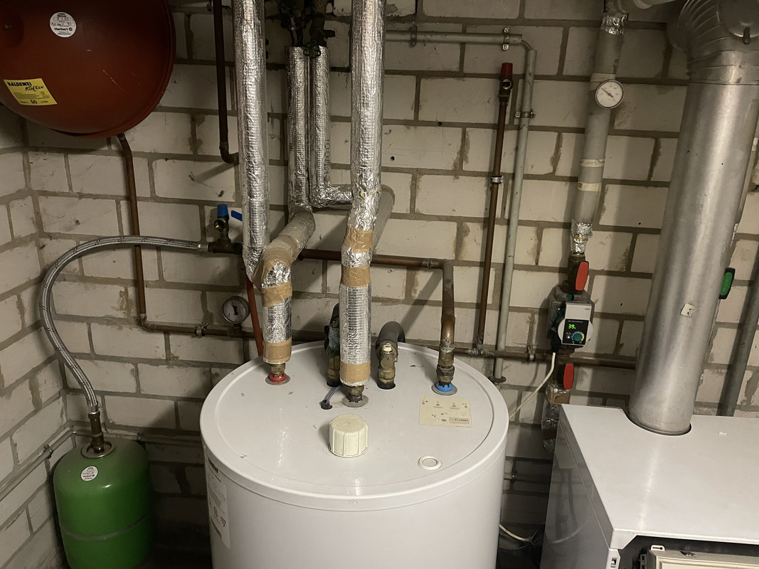

Ich habe Dein Bild 'mal etwas beschriftet:
Außer Vor- und Rücklauf der Speicherladung gehen alle Rohre nach oben ab.
Ideale Voraussetzungen für die Inrohrzirkulation, die somit für eine permanente Auskühlung des WW-Speichers sorgt. Deshalb auch das Warmwerden des KW-Zulaufs. Nach einer langen Stillstandszeit (z.B. über Nacht) könnte diese Leitung über viele Meter warm werden.
Wenn eine elektrische Pumpe für die Zirkulationsleitung tatsächlich fehlt, ist eine Schwerkraftzirkulation ja sogar beabsichtigt, was für einen hohen Dauerwärmeverlust führt. Andernfalls solltest Du die Zirkulationspumpe auf Bedarfs- und/oder Zeitsteuerung umrüsten.

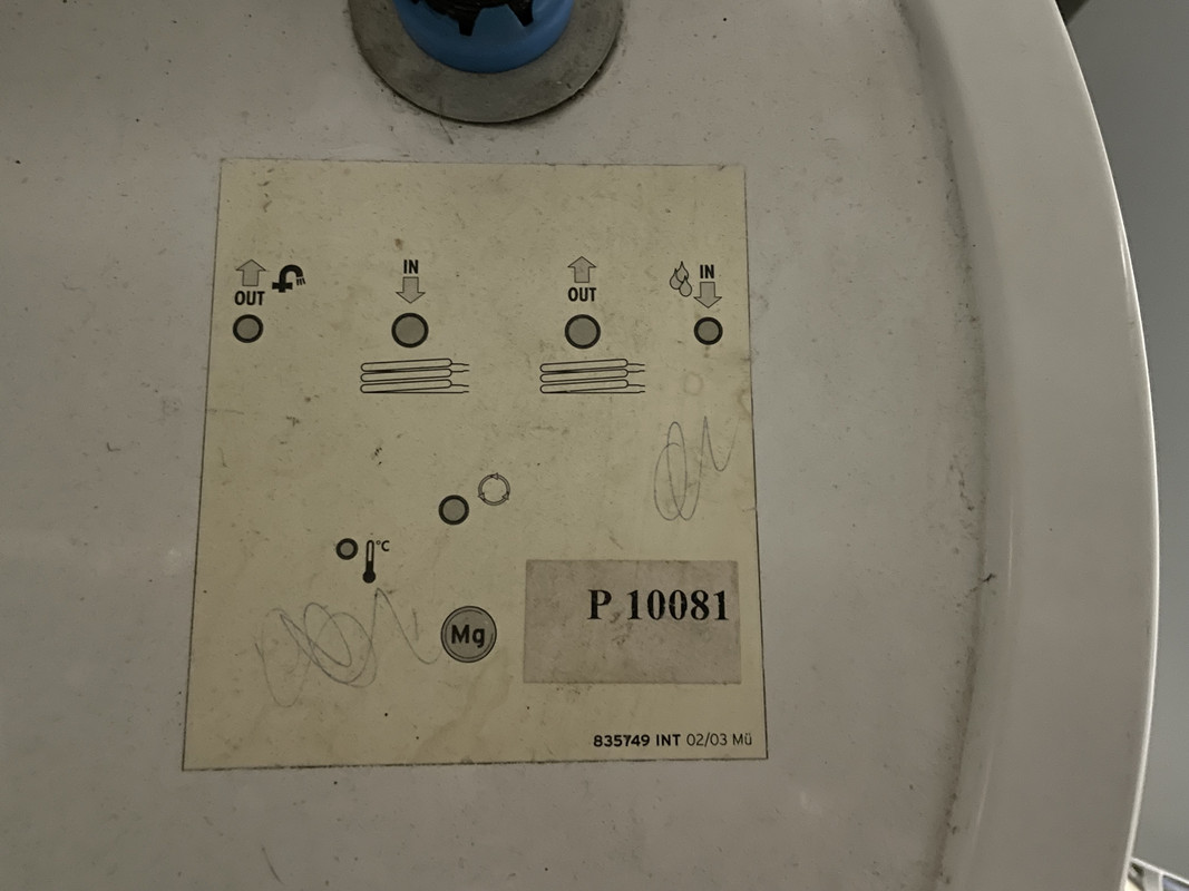

Gibt es da Typenschild in schärfer?

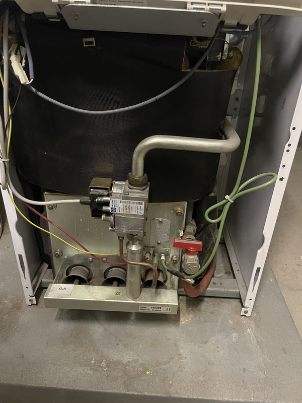

Also hier noch mal ein Bild der kompletten Anlage. Ich hab das wohl dann falsch verstanden, bin eben laie. Also das Große Graue, Mittig auf dem Bild ist dann wohl mein "Tank" oder "Boiler" - richtig? Und der Kessel ist dann wohl das Schwarze teil, inmitten der Heizung ? Habe hier die verkleidung abgemacht von der Heizung
Also die Heizung muss definitiv 21 kW haben, steht auch so auf den Schornsteinfeger bescheinigungen.

@DMS20 - die beiden Rohre (Orange bei dir) die nach oben gehen sind die Zirkulationsleitungen in die Küche (Oberhalb des Heizkellers) und die beiden an der wand gehen Richtung Bad. Die Leitungen verzweigen jeweils erst vor Deckendurchbruch in die jeweiligen Räume zusammen.
Also Zirkulationspumpe scheint da definitiv keine vorhanden zu sein, nur die genannte Speicherladepumpe und natürlich die Pumpe für den Heizkreislauf.
Auch hier nochmal das Typenschild

Hier noch mal ein anderes Bild der Pumpe wegen dem absperren. Den Test den du meintest würde ich morgen am Tage gern mal durchführen

Links ist dein Brauchwassertank oder Boiler, dahinter seine Ladepumpe.
Rechts steht dein Gaskessel, darüber hängt die Heizkreispumpe, für die Heizkörper.
In den Pumpenanschlüssen oder in den Leitungen sollten Rückschlagklappen sein, damit die Kreise sich nicht gegenseitig stören.
Normalerweise sollte entweder die Heizkreispumpe oder die Ladepumpe laufen. Je nach Steuerung kann es aber sein, dass beim Speicherladen die Heizkreispumpe weiter läuft, das würde einen hohen Verbrauch während der Ladung erklären.
Auf jeden Fall sollte der Boiler im Heizbetrieb nicht leer gesaugt werden.
Das kannst du an den Leitungen fühlen oder besser mit Temperaturfühlern messen.
Zur Zirkulation:
zur Küche macht die wegen des kurzen Wegs vermutlich keinen Sinn und könnte dann eliminiert werden.
In Richtung Bad solltest du mal Durchmesser und Länge der Leitungen messen, auch wie viel davon im Keller zugänglich ist.
Das Bad war neu? Ist bekannt wo die Zirkulation endet und ob man dort ran kommt?
In den Heizkreis einen WMZ einbauen lassen und benötigte Leistungen/Temperaturen messen und Verluste berechnen

Übrigens, das Sicherheitsventil mit der blauen Kappe, vor dem grünen Ausgleichsgefäß, gehört über einen freien Einlauf mit Syphon an die Abwasserleitung.
Wenn das mal auslöst oder schlimmer noch undicht wird, hast du einen Wasserschaden.

Zitat von Altbaubesitzer991 Beitrag anzeigen
Was allerdings sehr heiß ist, ist diese Flexible Leitung von Tank/Pumpe zum Brenner/Kessel. Sieht auf dem Bild und Augenscheinlich zwar aus, als wäre das schwarze Material Isolierend, ist es aber wohl kaum. Auch die Pumpe am Tank selbst ist recht Heiß. Kann also gut sein, dass hier auch einiges an Wärme bzw Energie verloren geht.
Das sollte eigentlich kalt sein und nur beim Ladevorgang und kurz danach heiß sein. Diese Beobachtung bestärkt mich in meiner Vermutung, daher Heizkreis den Boiler entlädt.
Zusätzlich hebelt das auch deine Regelung aus. Der Kessel regelt zwar seinen Vorlauf, aber danach wird nochmal Wärme vom Boiler beigemischt. Du heizt quasi unkontrolliert über den Boiler, der ungewollt auch als Heizpuffer arbeitet.
Es hängt viel von den Zirkulationsverlusten ab. Die sind nun deutlich nach unten zu korrigieren, da sehr viel in den Heizkreis wandert.

-Zirkulationsleitungen enden jeweils vor den Deckendurchbrüchen der jeweiligen Räume Küche / Bad. Da kommt man dran vom Keller. Frage ist, ob sich das lohnt von den Kosten bzw Arbeitszeit die ich beim Profi dafür zahlen, das abzubauen. Also Kosten durch das Abbauen gegenüber Energieeinsparung über vllt 5 Jahre (auf diese Sicht könnte ja evtl eine neue Heizung kommen)
-Leitungsiolierung - war eben noch mal im Keller, hab jede Leitung geprüft. Die Isolierung sind entweder gar nicht vorhanden (An stellen die ich bisher nicht geprüft hatte wie kriechkellern) oder sehr spärrlich ausgelegt, so dass sogar das Isoliermaterial selbst warm ist beim dran greifen. Die korrekte Isoloering aller Leitungen im Keller möchte ich als bald nachholen.
@DMS20 - ich meinte die beiden Schläuche zwischen Boiler und Heizung Vor/Rücklauf. Auf dem Bild mit der Pumpe zu erkennen.
So, nun war ich ja auch mal 20 Minuten da unten eben und habe folgendes festgestellt:
Warmwasser habe ich seit gestern mal komplett ohne Absenkung eingestellt (Außer nachts).
Eine Tagesabsenkung der Heizung allerdings habe ich zwischen 13:00 - 17:00.
12:50 - habe an beide Schläuche zwischen Boiler/Heizungs vor/Rücklauf gefasst. beide warm, nicht heiß - hier die frage, ist das normal? Ich gehe davon aus, dass die letzte Warmwasser bereitung vor einigen Stunen lief - siehe nächster Punkt.
Heizkreis pumpe lief noch ganz normal, keine Warmwasser bereitung im gange zu diesem Zeitpunkt.
13:05 - ich sehe an der Heizung, wie die WW bereitung anspringt. Heizkreispumpte geht aus - so wie das ja auch sein sollte.
13:10 - schläuche zwischen Boiler/Heizungs vor/Rücklauf werden heiß. Trotz Absenkung der Heizung um 13:00 , werden die Heizkörper im Haus für eine kurze Zeit sehr heiß. Die sind normal während der Absenkung eher kalt/lauwarm.
Das lässt mich doch schon stark darauf schließen, dass ihr recht habt und irgendwie zu viel Warmwasser aus dem Boiler in den Heizkreis gezogen wird.
Wie schon gesagt - ich hab das im Sommerbetrieb bei ausgeschalteter Heizfunktion schon mal gemerkt - manchmal waren die Heizkörper kurz lauwarm - war dann wohl immer wenn WW bereitet wurde.
Jetz die Frage - an was kann das liegen? Kann ich das selbst ohne fachwissen mit eurer Hilfe prüfen? Oder sollte ich da den Heizungsbauer kommen lassen?
Grüße

Hallo Tim,
Das sind doch beste Voraussetzungen, die Zirkulation wegzumachen:
verbleibende Leitung vor und hinter dem T-Stück trennen, passendes Rohrstück abschneiden, eine Muffe und eine Schiebemuffe drauf und pressen, fertig.
Aber vielleicht isolierst Du erst mal die in jedem Fall verbleibende Leitung und schaust, wie Du verhindern kannst, daß der WW-Boiler als Heizungspuffer arbeitet.
Vielleicht ist da irgendwo noch eine Rückschlagklappe oder so verbaut die nicht mehr funktioniert und von der wir noch nichts wissen.
Der Umbau auf Thermosiphons sollte auch gemacht werden, falls die Kaltwasserleitung von oben kommt auch bei dieser - das ist nicht so genau zu sehen. Am Rücklauf Zirkulation würde ich nichts machen, kommt ja evtl. weg. Dann kannst Du mal testen, ob das ohne Zirkul. geht oder unangenehm wird.

Habe mal mit dem Installateur telefoniert bzw Whatsapp und beschrieben was hier durch eure Hilfe erörtert werden konnte
Er vermutet, dass an den Rückschlagventilen an der Heizkreispumpe / Vorlauf Leitung was kaputt ist und würde das ersetzen. Er sagte, dass hier durch schwerkraft das Heiße wasser vom Boiler hochdrückt in den Heizkreislauf

Hallo Tim,
Das gilt auch für das Ventil rechts oben mit rotem Kopf.
Das kann man leicht selbst lösen: Gardena oder GEKA haben auch Kupplungen mit Aussengewinde (dürfte 3/4" sein), passenden Schlauch dran, fertig.
Zeig doch auch mal ein Bild von weiter oben, damit man die Leitungen besser verfolgen kann.
Wenn Dein Installateur richtig liegt wäre ja ein Problem gelöst. Ich kann mir auch nicht vorstellen, daß die Anlage von Anfang an so unproduktiv gelaufen ist.
Als Ergänzung der Angaben von heute morgen: Mein WW-Puffer hat jetzt noch 65,5° oben und 64,7° Mitte, nach Kochen und Spülmaschine.

Zitat von Karker Rabau Beitrag anzeigen
Hallo Tim,
Das kann man leicht selbst[...]
Das mit dem Gardena ist falsch.
Damit wird die Leitung verjüngt , verboten.
