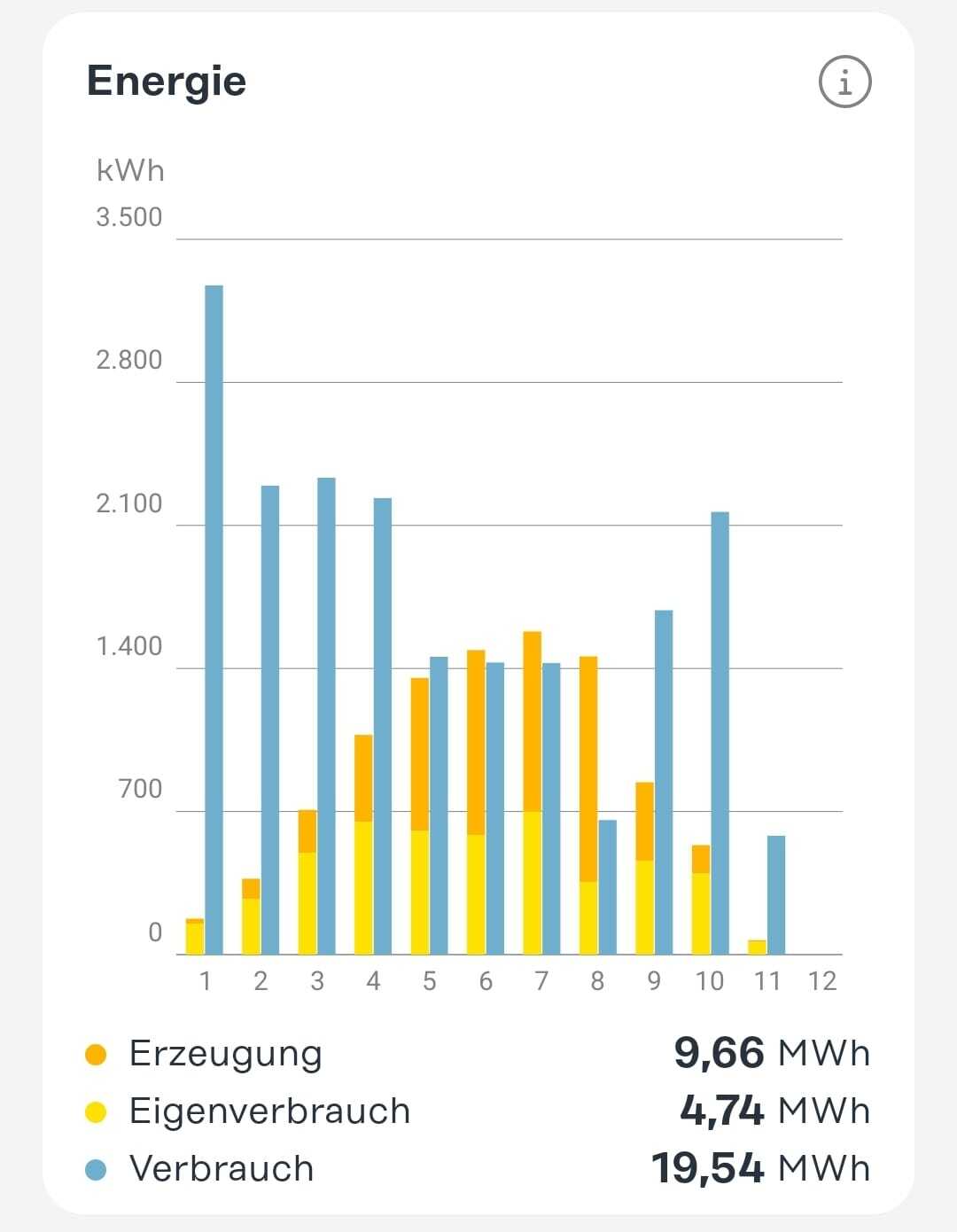

Hallo,
ich habe seit letztem Jahr eine 13,3kWp Solaranlage mit einem Fronius Symo 12.5-3-M Wechselrichter. Damals waren mir Batteriespeicher noch zu teuer, ich wollte erst mal durch Hausautomatisierung via Home Assistant das eAuto und den Wärmepumpen-Pufferspeicher optimal laden. Das ist mir auch gelungen, inzwischen sind aber Batterien im Preis so stark gefallen, dass es sich lohnen würde, einen Hausspeicher nachzurüsten.
Nun ist der Wechselrichter aber kein Hybrid-Wechselrichter und nach Aussage von Fronius kann ich eine Batterie entweder in den DC-Strang vor oder in den AC-Strang nach den Wechselrichter hängen, in jedem Fall ist ein Monitoring oder eine Kontrolle durch den Wechselrichter nicht möglich. Wenn ich sie in den AC-Strang hänge, brauche ich außerdem noch einen weiteren Batteriewechselrichter, z.B. von Victron - das ist schon etwas, was ich nicht verstehe, Batterien werden doch mit Gleichstrom geladen, also bräuchte ich wenn überhaupt doch einen Gleichrichter? Außerdem macht der ganze Klimbim das ja nochmal wahrscheinlich ordentlich teurer?
Eine Batterie lohnt in jeden Fall natürlich nur, wenn sie keinen Graustrom lädt (weil ja sonst die EEG-Vergütung wegfällt nach aktueller Gesetzeslage), auch da verstehe ich nicht, wie man das verhindern will (also natürlich, wenn die Batterie an Home Assistant angeschlossen werden kann, kann ich das programmieren, aber wie will der Netzbetreiber das überprüfen? Netzbezug hab ich ja eh!?).
Wäre super, wenn ihr mich auf Infos leiten könntet, bei denen ich mich schlau machen kann (oder ihr mir das hier direkt erklären könnt). Eigentlich dachte ich, ich hänge einfach eine BYD Battery Box an den Wechselrichter und gut ist, aber anscheinend wird das richtig kompliziert weil ich nicht schon damals auf den richtigen Wechselrichter geachtet habe?
Vielen Dank!

Rechne mal bitte wie sich das mit deiner relativ kleinen PV rechnen soll. Zumal der BYD auch nicht der billigste ist und du einen neuen Wechselrichter brauchst.
Mit WP und BEV wirst du im Winter nichts nennenswertes speichern können.
Warte noch 1-2 Jahre und der Speicher kostet noch die Hälfte.
Und dann bleibt er im Winter trotzdem fast leer.

Das ist genau der Punkt, den ich hier klären will: Ich brauche also tatsächlich einen anderen oder zusätzlichen Wechselrichter, anders geht es nicht? Das wäre dann in der Tat ein Aus für die Nachrüstung. Ich hätte nicht gedacht, dass das so bescheuert ist! Dass es sich lohnt, habe ich ausgerechnet (wenn 20kWh 7500 Euro kosten wie z.B. hier), durch das eAuto haben wir genug Verbrauch. Im Winter bringt es natürlich nichts, das ist klar.

Schönrechnen kann man sich sicherlich jeden Speicher, wenn man das möchte. Geht man mit realistiischen Werten ran lohnt es sich für gewöhnlich nicht. Also sobald man auch die Verluste in dem System mit berücksichtigt, dann 1 erzeugte kWh ergibt wenn sie zwischengespeichert wrid eben keine ganz kWh mehr. Wieviel weniger hängt davon ab welche Komponenten installiert wurden und wie hoch die Last im System ist.. denn je höher die ist, desto geringer schlagen Standbyverluste da rein.
Zur technischen Realisierung: willst du DC-seitig speichern, dann braucht es zuerst mal einen Laderegler mit MPPT um den Akku zu laden, der mit den Systemspannungen klar kommt. Gibts kaum welche. Dann muss der PV-WR das entladen eines Akkus unterstützen, also in der Erzeugungsleistung fremdgesteuert werden um eben nicht mit Vollgas den Akku leer zu ziehen, sondern anhand des Bedarfs. Das dann noch koordiniert mit dem Hausbedarf. ALso eine komplexe Steuerung. Das es da was käufliches gäbe wäre mir neu.
wird AC-seitig gespeichert, dann wird ein separater Wechselrichter bei Überschuss den Strom in DC wandeln und einspeichern, bei Mangel dagegen ausspeichern. Ob Überschuss oder Mangel vorliegt erkennt er entweder weil er direkt hinter dem Netzübergabepunkt eingeschleift wird und somit Netzbetzug/Einspeisung selbst messen kann, oder weil er eine Verbindung zum Haushaltszähler oder einem direkt nachgeschalteten Zähler hat. Eine Steuerung per HomeAssistant ist für den Netzbetreiber selbstverständlich nicht tauglich.
Überwachen wird der Netzbetreiber das ganze gar nicht, Stand jetzt, sondern eben nur entsprechende Komponenten zulassen. Muss ja schließlich durch deinen Elektriker angemeldet werden. Sobald man dir ein Imsys pflichtverbaut hat (oder du gar von dir aus eins haben willst) kann er natürlich unnatürlich Lastzustände erkennen, z.B. wenn du nachts plötzlich einspeist.
