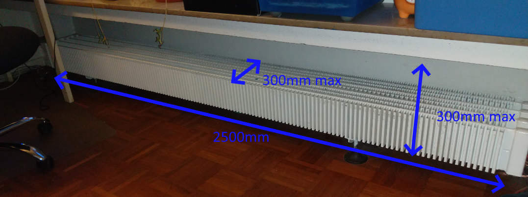

Desweiteren habe ich im Wohnzimmer 2 große Konvektoren, die ich gerne gegen moderne große tauschen möchte:
Gibt es Empfehlungen für guten Ersatz der Konvektoren?

Warum willst du die Konvektoren eigentlich ersetzen?
Macht wohl höchstens Sinn weil die in der Förderung drin wären.
Bei den Typ 33, nun ich hab Kermi X2 als Austauschheizkörper, die passen so ziemlich an die alten Rohre dran ohne viel Aufwand.

Morgen,
gestern kam endlich Genehmigung der 2x99m Bohrung.
Es kann also losgehen.
Als WP ist die Nibe S1156-8 vorgesehen.
Für den Umbau des Einrohrsystems plane ich das 2 Rohrsystem an der Kellerdecke zu verlegen und dann jeweils Abzweige durch die Zwischendecke zu den HK zu setzen.
Die WP hat 22mm Anschlüsse.
Plane deswegen die Verteilung in Ø22mm und Abzweige zu den HK (Typ33 - max 500mm/1600mm) in Ø15mm Kupfer.
Ist das so sinnvoll und ausreichend?
An den HK ist die errechnete Heizlast angetragen.
Der andere Teil des Hauses ist hier nicht ersichtlich, dort übernehme ich bestehende Leitungen.
Danke und Gruß
