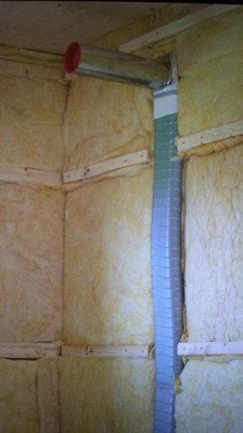

Wir haben eine Viessmann KWL aus 2009.
Damals üblich mit Verrohrung in Form eines Flachkanal.
Da wir ein Zimmer umbauen, muss das zuluftventil weiter nach unten versetzt werden. D.h. Flachkanal kürzen und das Bogenstück neu anbringen.
Es kommt ein Hochbett hin, das genau an dem zuluftventil stört. (Raum ist 4m hoch)
Mir ist unklar ob der 90 Grad bogen hier einfach nur gesteckt wurde und dann ein Klebeband drüber, oder ob man sowas mit Blechschrauben montiert hat, oder ganz anders.
Muss ich diesen Bogen neu kaufen oder kann man diesen Weiterverwenden.
Dieses Rohr samt Zubehör finde ich nur noch aus Kunststoff, daher ist mir die Montage unklar....
Kann mir dazu jemand was sagen?
Hier was ich meine - das Bild ist aus einem anderen Raum.

Du kannst das Anschlussteil wieder verwenden, da meisten nur zusammen gesteckt. Blechschrauben sind nicht notwendig. Klebebahn für Dampfbremse reicht vollkommen.

Danke.
Dann bin ich zuversichtlich :-)
